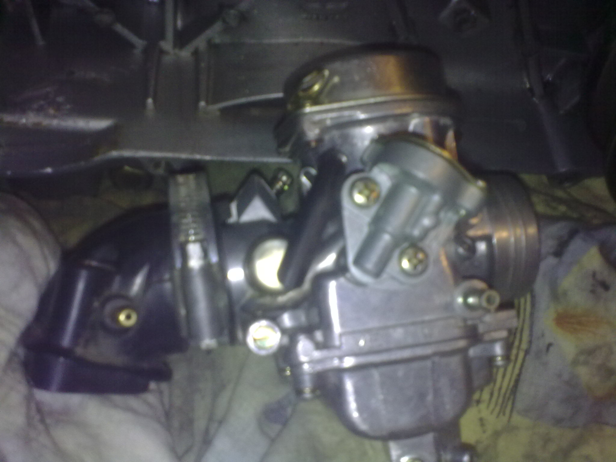

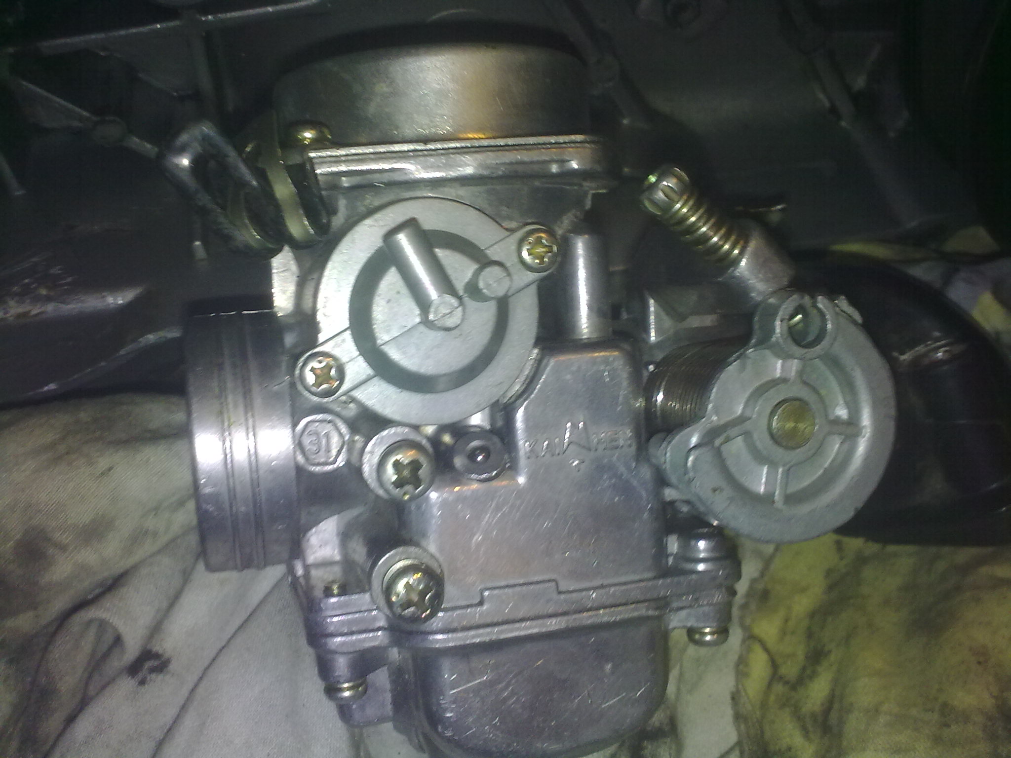

вот есть карбюратор ! как узнать он для 150 кубовых скутеров или нет ???

Видно же что с кубатуры, нет ускорительного, шланчик от тройника одевается, харрактерный сектор заслонки. От кубатуры будь спок.
Про количество, как раз его этим болтом с пружинкой и регулируют (количество ХХ оборотов отчего? отувеличения количества смеси)

кстати про тройник ! подскажите от чего куда какие шлангочки должны идти на тройник и на карб....а то у меня всё отключено ничего не знаю что куда !!!!(((
 Заголовок сообщения: Re: карбюратор !
СообщениеДобавлено: 26 Oct 2010, 17:14
на крб
на по центру примерно где обогатитель - шланг от вакумного крана
с другой стороны на крыжечку - шланг в тройник
с тройника на резиновый входной патрубок
2-й с тройника на на какой то прибамбас :) не то клапан впуска, не то подделка для экологии
