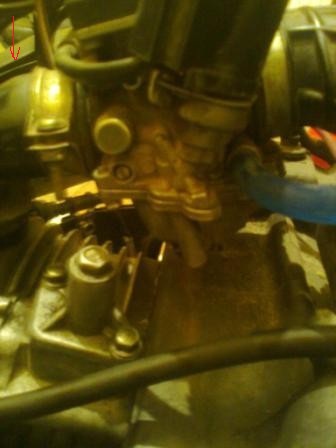

У меня новая проблема, в соседней ветке писал, что не мог выставить ВМТ, проблема решилась цепь слетела со звездочки на валу, вообщем выставил все как надо, собрал. После этого решил завести, очень долго крутил, пока бензин подойдет к карбу, по звуку нет даже намеков, что должен завестись. Вообщем решил покрутить его пока акб не сядет полностью, и когда где то на 6-7 заводе, выстрелил из трубы, звук очень сильный, что это могло быть и как убрать причину, уже намаялся с этим скутером, подскажите пожалуйста.
Еще прикрепил фото, может кто нибудь подскажет, правильно ли подсоединена трубка от бензобака к карбюратору.
Трубка синего цвета.
 Заголовок сообщения: Re: Проблема по двигателю
СообщениеДобавлено: 03 Nov 2010, 17:28
правильно///// только правильно ли подключил к бензокрану???
Там вроде не ошибся.

Нет ]:-> .....Я же написал, который идет к патрубку вот на картинке красной стрелке!
Там с правой стороны этого патрубка должен быть шланг надет, вот про него и речь.

У меня там нет шланга, есть шланг снизу вакуумного насоса идет к низу карбюратора, второй от крышки двигателя к воздушному фильтру, третий от насоса к верху карба идет. Я понял что надо первый отсоединить от насоса и создать разрежение на 30-60сек. Правильно понял?

VasylioK от бензокрана идут 2 шланга. 1й- снизу бензокрана = на впускной патрубок, который между карбом и головкой. 2й- твой синий шланг,который к карбу
Да так и есть.
