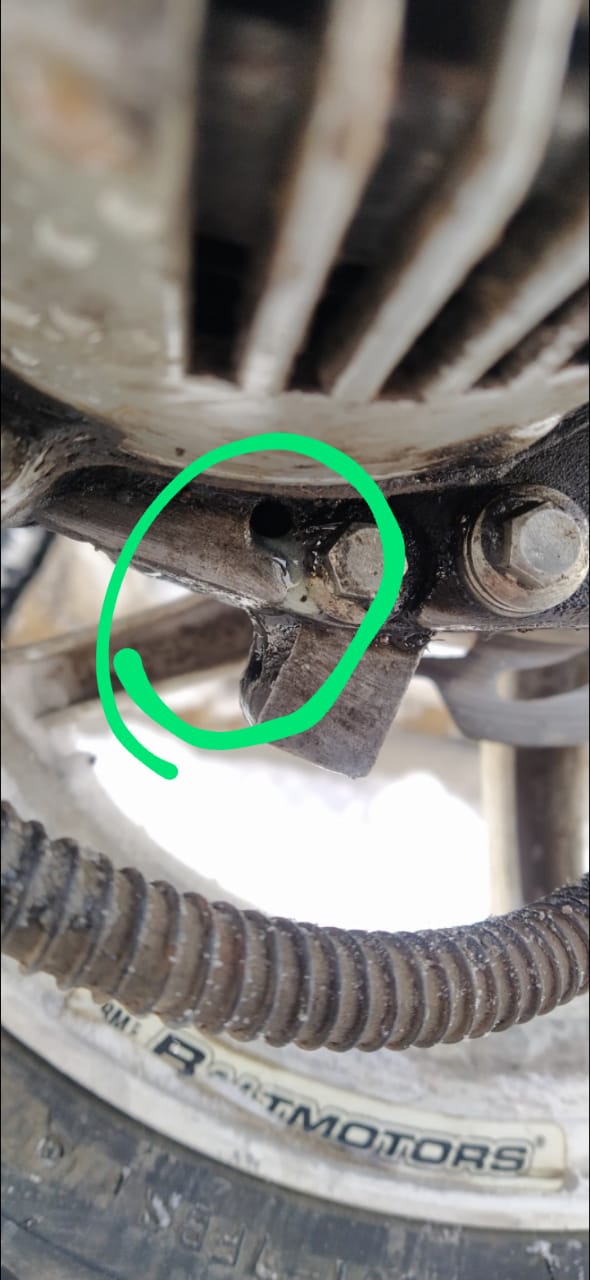

Есть три вопроса :
1) в мороз -15 решил прогреть скутер и дать просраться на подножке. Газавал на полную около 10 секунд. Начало гнать с сапуна редуктора вспененное масло. Прям там не плохо. Какие сразу купить запчасти, что бы исправить проблему?

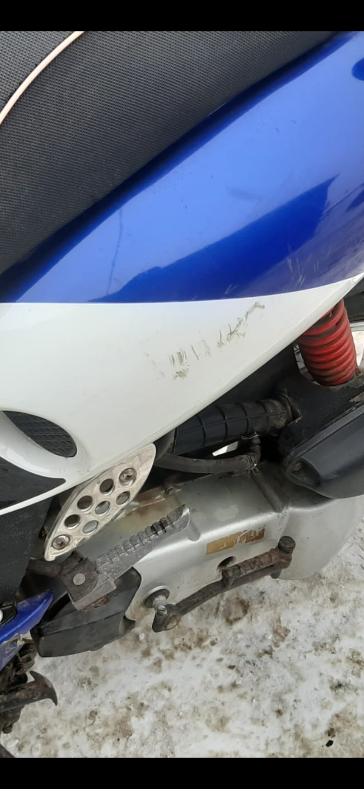

Фото редуктора
7ae3297f-68d2-45d3-87f0-d611256611a8.jpg [ 75.1 KiB | Просмотров: 9237 ]

Здравствуйте.
1.Либо перелив масла,либо с прокладкой проблема.
2.На морозе все моторы плохо заводятся.Если думаете ездить зимой,то настраивайте богаче смесь в системе холодного запуска.
3.Так же пробуйте богаче смесь,утепляйте карбюратор.

Скутер: jog 100
Стаж: 9
1 и 2 ничего не делать...пока. 3 - проехать км 100 как есть или попробывать пропитать воздушный фильтр - может помочь.
