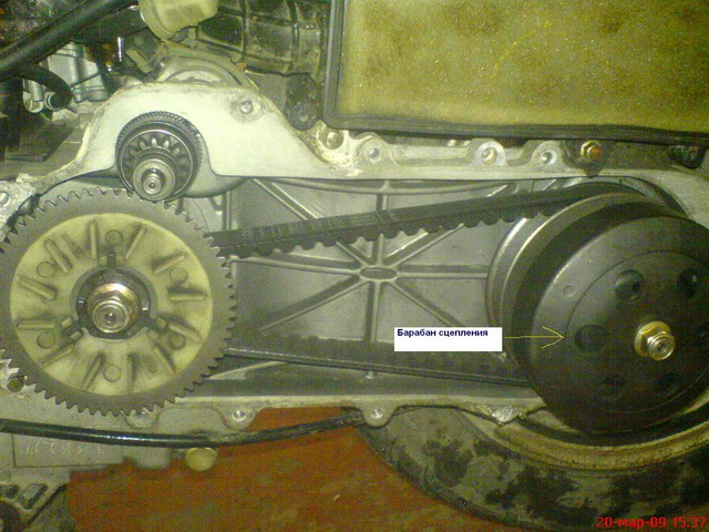

Китайский скутер 49 кубиков, движок 139qmb.
Я слышал есть разные редукторы на них - есть тяговые, а есть скоростные. Похожий скут на мой едет 70-80 км, час, а мой 45-50. Шо я уже не делал, и варик перебирал, и ремень менял, и в карбе ограничители искал - их не было. И в выхлопной не было. И в воздухане не было. Даже карб ставил с другого скутера - с того шо ехал 70 - и не помогло. Осталось две непроверенные фишки - это коммутатор и редуктор. Коммутатор я купил дугой - похожий на мой - так на нём вобще не заводился скут. Если у меня стоит тяговый редуктор, то вот почему медленно. У другого человека стоит колесо сзади меньше по диаметру,а спереди больше, а у меня колёса оба большие и корпус вариатора короче у него.
Мне нада определить чи не стоит у меня слишком медленный редуктор. Вобщем я проверил - на один оборот моего заднего колеса барабан сцепления делает 11 оборотов. Это нада проверять при снятой крышке вариатора. Кто нибуть может проверить у себя такое и отписаться о результатах? Проверьте! Заранее благодарен. Просто ставим метку мелом на барабане сцепления и рукой крутим заднее колесо на 1 оборот и считаем обороты барабана. Если у вас на один оборот колеса барабан сцепления делать будет меньше чем 11 оборотов, значит я нашёл причину своего дохляка.

49 кубиков... вот причина того что он так едет, а редуктор здесь непричём..

Я ржу. Та ясно сказано ж шо у других людей на 49 кубах по 80 едет, а мой не едет. вот и ищу причину. Гдето вычитал что причиной может быть редуктор.

редуктор те не даст много.цпг менять надо.а комутатор на китайцах уже без ограничителя.

та я шо совсем тупой чи шо.....я сам лично разбирал эти шо едут по 80 --там поршень такой же как у меня стоит. И карб такой. И вариатор такой, в одно место не лазил - в редуктор.

Видимо совсем. Есть форум, есть куча тем про скорость, люди тебе говорят,-НЕ ЕДЕТ ПОЛТИННИК 4Т 80км\час!!! Это противоречит законам физики. Да,-ты видимо ещё и упрямый.

50 кубов поедут 65 от силы и после 1 км разгона.
Редуктор на 10" и на 12" разные на 10" быстрый на 12" медленный.
На CDI стоит ограничитель около 8000 оборотов. Ограничитель оборотов двигателя чтобы не перекрутить.
