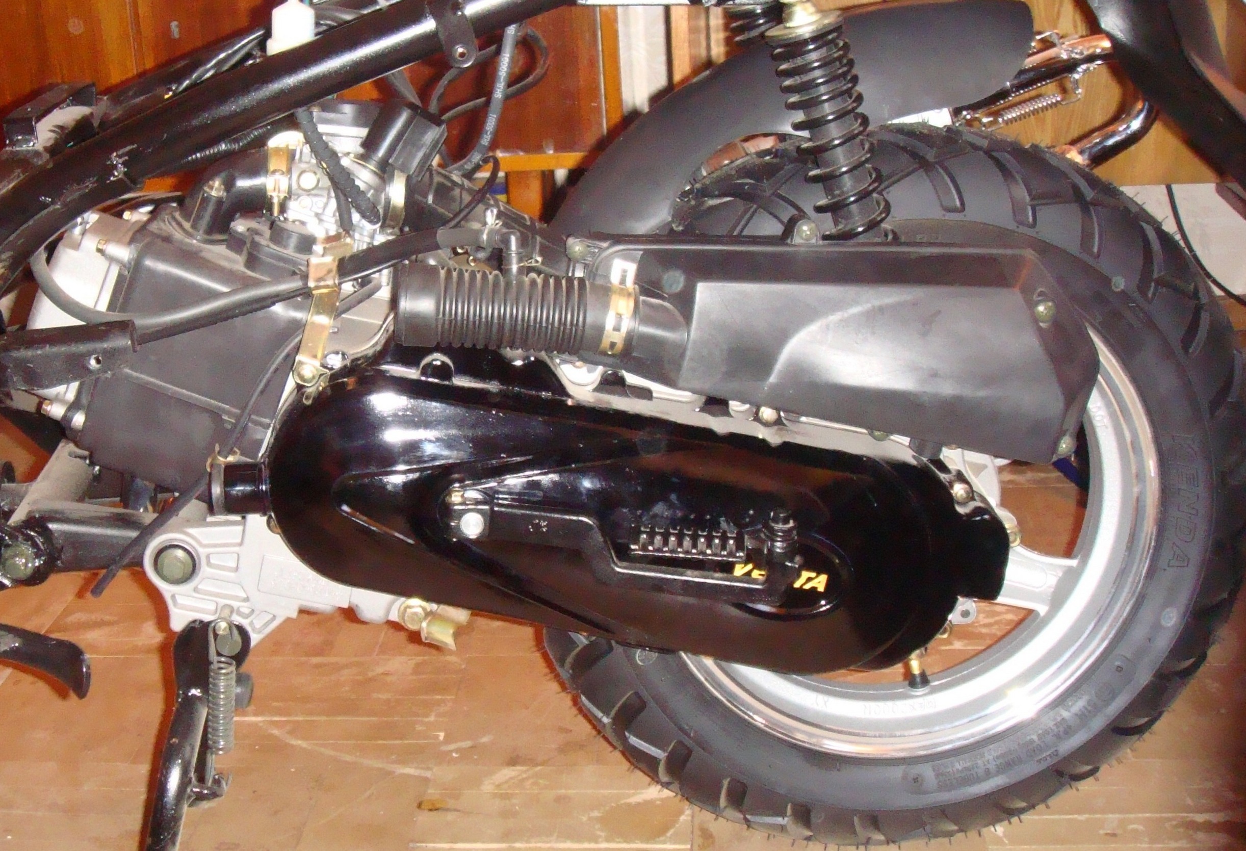

Вот моё двигло.
Комментарий к файлу: Такого достаточно?

Блин, чувак, если все болты отвинтил, то просто киком подрыгай, она и отвалится.
Уже 100 тем таких есть ]:->
