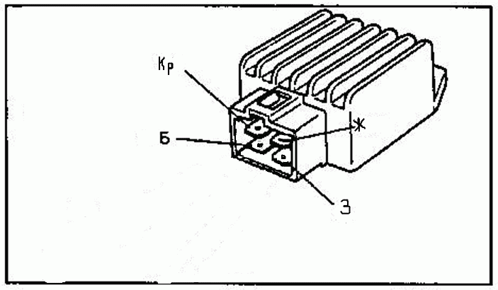

Да есть, выглядит он так
Комментарий к файлу: Подключение проводов у тебя возможно другое!!!!!!!

Ну и для инфы:
Электросхема скутера. Генератор вырабатывает напряжение, часть которого выпрямляется диодным мостом и далее поступает на заряд АКБ, питание коммутатора и других потребителей, которые работают сразу после включения зажигания, то есть питаются от АКБ. Другая вырабатываемая часть напряжения, минуя диодный мост, идет на питание головного света, электронного обогатителя и всех других потребителей, тех, что работают только при заведенном скутере, то есть от переменного напряжения. Для поддержания напряжения в бортовой сети на уровне 14-15 вольт используется регулятор напряжения. Все это прекрасно работает до тех пор, пока владельцу скутера не захочется подключить дополнительные электроустройства, тем самым увеличить нагрузку на генератор и регулятор напряжения. Как следствие начинается электроголодание, недозаряд АКБ, тускло светится головной свет, медленно работают повороты или вообще просто горят.

Поправочка :) На комутатор идет с другой обмотки, напряжение около 200 в, ее называют высоковольтной или зарядной (ВВ)
Она не связана ни с замком, ни с АКБ, ни с регулятором (РН или РР) Напряжение 14-15 вольт показывает только автотахометр "мультитроникс", нормальтый мультиметр DT 9205A пказывает максимум 12,5 вольта.
Распиновка на картинке соответствует 4т скутерам. На 2т и тактиках 1- зелено-красный -вход переменки; 2 - красно-белый -выход + ; 3 -й и 4-й так же.

Собственно на картинке подписал :) Респект за поправку
