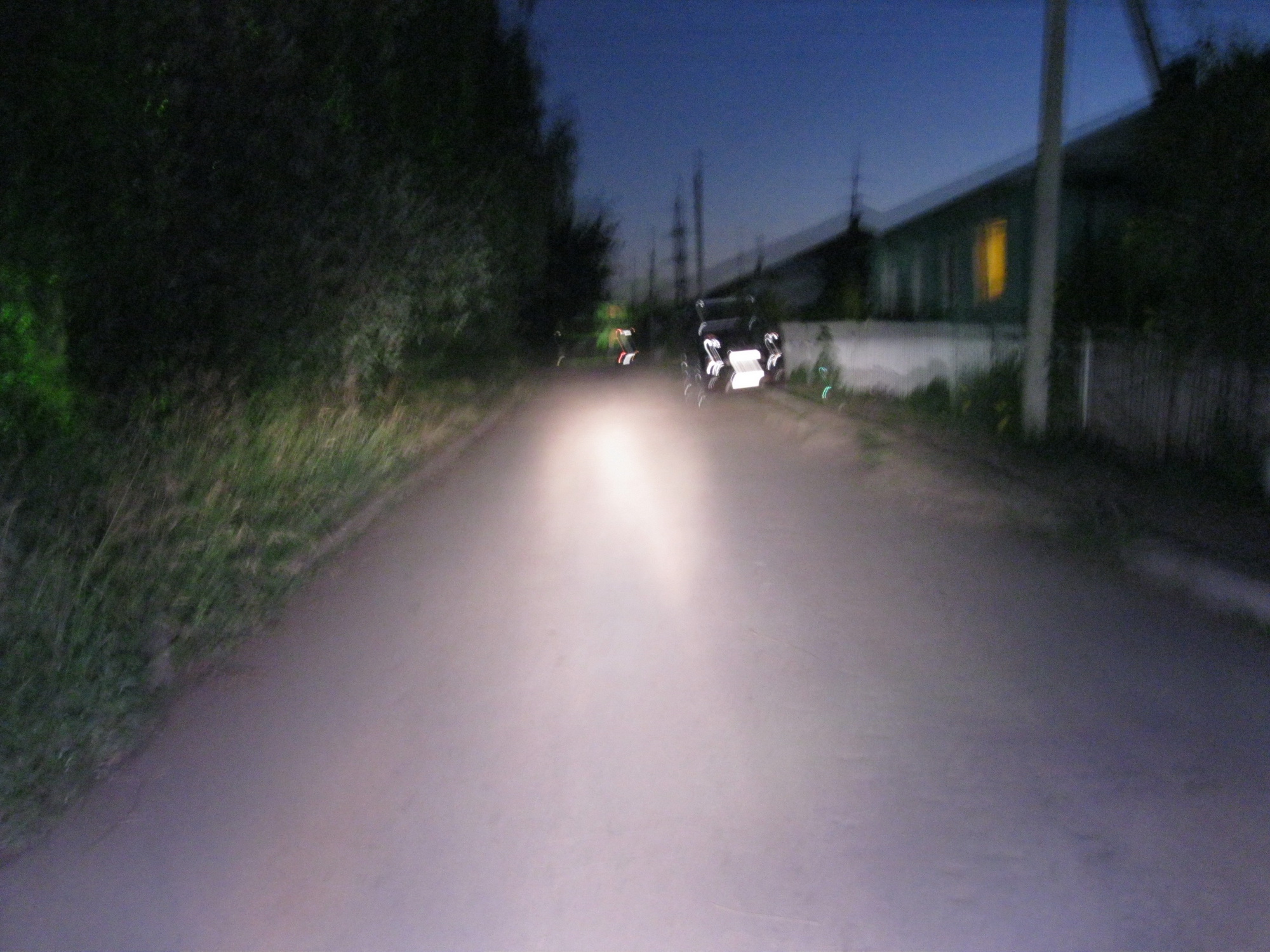

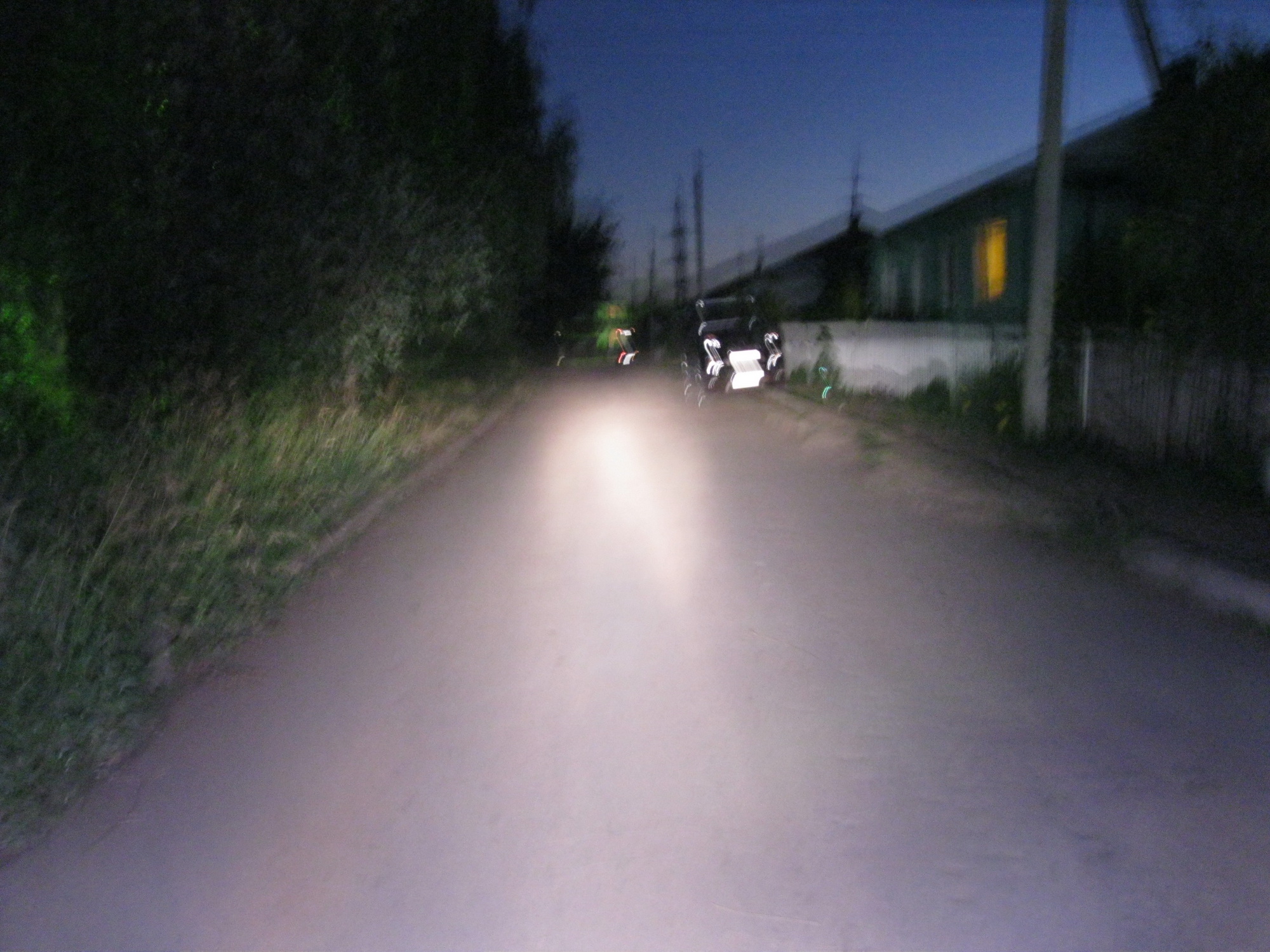

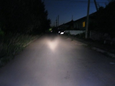

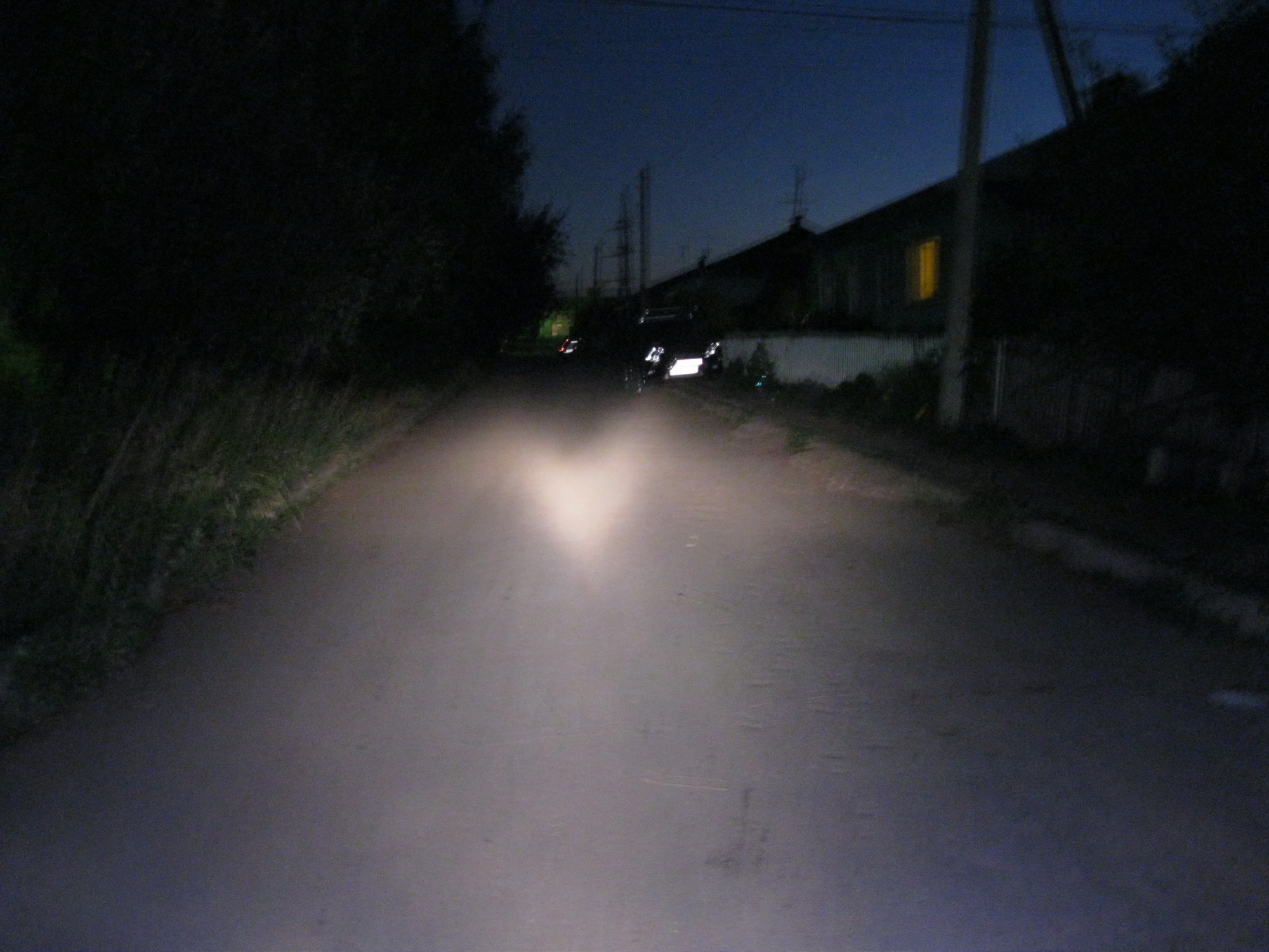

поставил синие галогенки. светит нарадоваться не могу *THUMBS UP* *OK* . 50\50 вт. правда греет тоже хорошо. посмотрим как будет дальше.
Тише едешь - больше ям)))))
 Заголовок сообщения: Re: галоген на ABM Storm L
СообщениеДобавлено: 25 Jul 2011, 22:37
Зарегистрирован: 08 Jun 2011, 09:34
Сообщений: 25
Скутер: ABM Storm L
Стаж: 1 год
вот фотги))))
IMG_0013.jpg [ 852.48 KiB | Просмотров: 4246 ]
IMG_0009.jpg [ 804.8 KiB | Просмотров: 4246 ]
