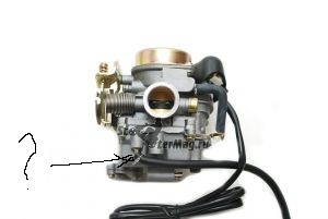

сегодня решил поставить этот карбюратор на свой скутер и обнаружил две проблемы приустановке из-за которых пришлось ставить назад стоковый карбюратор.
1 проблема: обнаружил дополнительный шланг и не знаю куда его вставить, он находится повыше сливного шланга на стоковом карбюраторе этого шланга не было, если его оставить так как есть то скутер не заводится, а если закрываешь отверстие в нём то заводится, я так думаю, что он должен надеваться на вакуумный кран, тогда должен быть третий выход на кранике я так думаю но не уверен, может у кого-нибудь есть опыт установки этого карбюратора.
и 2 проблема: скутер не тянет при прибавлении газа, на малом газу едет нормально, а при прибавлении газа начинает трещать и теряет мощность вплоть до остановки, я так думаю, что не хватает воздуха. что делать? ставить нулевик? я где-то читал, что с тюнинговым карбюратор надо ставить нулевик.
Комментарий к файлу: вот интересующий меня вход или выход хрен его знает на карбюраторе.

во первых шланг один лишний в отличии от стокового оказался и я не знаю куда его втыкать, а во-вторых при прибавлении газа при езде скутер начинает трещать и теряет обороты, а я по не опытности не знаю, что с этим делать. *DONT_KNOW*

ну правильно, там пишут, что на 19-21мм нужно фнс ставить так как им нужно больше воздуха, вот по-этому он у меня при прибавлении газа и не тянул, потому-что ему воздуха не хватало, надо было попробовать без воздухана проехаться. меня ещё интересует один вход в карбюратор и куда его надо подключать, на стоковом один вход в карб, а здесь ещё один есть. *DONT_KNOW*
