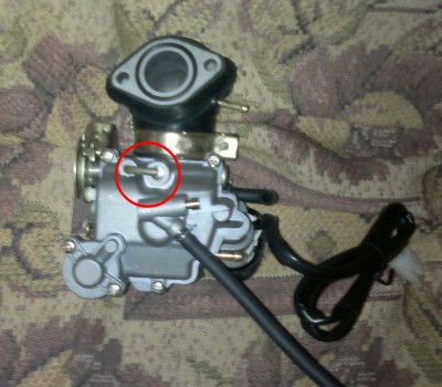

Здравствуйте.
Купил карбюратор CVK 21мм и при установке возник вопрос, на карбюратор идет 4 шланга вместо 3.
Помимо шланга подачи топлива, слива с поплавковой камеры и шланга на впускной коллектор снизу поплавковой камеры находится еще один, подскажите для чего он нужен? куда его подключить? и можно ли его заглушить?
Спасибо за ответы.
Ниже фото.
карб.jpg [ 370.2 KiB | Просмотров: 4750 ]

Этот канал должен выходить за дроссельной заслонкой перед впускным патрубком, если это так и есть, то этот канал, для отбора вакуума, дополнительно (Для экологических прибамбас), необходимости, в использовании которого на наших скутерах нет, просто глушиться.

Ни куда он не идет, у меня просто кусок шланга (80 мм орентеровочно) торчит, но он у меня не заглушен.

Спасибо за быстрый ответ. Значит просто заглушу и все.

sfinks601
А у меня не двух карбах именно канал и автора я спросил так или не так.
