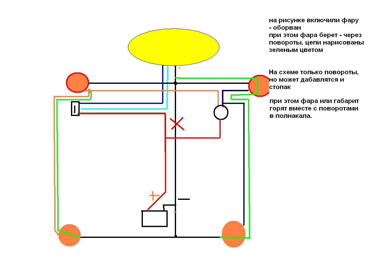

нарисовал как смог

на класике 6 год,пока тьфу тьфу
а по делу схема прояснила всё

Поясню. Минус с зада скутера (там он не оборван) проходит через спирали ламп задних поворотов на плюсовые провода поворотников, далее так как повороты задние связаны с передними одним проводом, минус проходит по ихним плюсовым проводам на передние повороты, далее тоже через спирали передних ламп проходит на перед скута, где общий минусовой провод оборван. В итоге на переднем минусовом проводе минуса у нас подгашенный задний минус (прошел через 2 лампы поворотов, дважды). При включении нагрузки спереди (габарит, фара) получается что горят все лампочки находящиеся в цепи (включены последовательно), то есть и фара и все повороты, но явно тусклее (бывает что фара горит ярко, а повороты не видно). Если включить еще и повороты, то фара начнет мигать. Это признаки обрыва минусового провода.
Теперь доходчиво!?

Тут понимаешь психология :) нужно второй раз объяснить так чтоб ниче не поняли, зато дойдет то, что объяснили в первый раз :-D Короче смотрите картинку.
