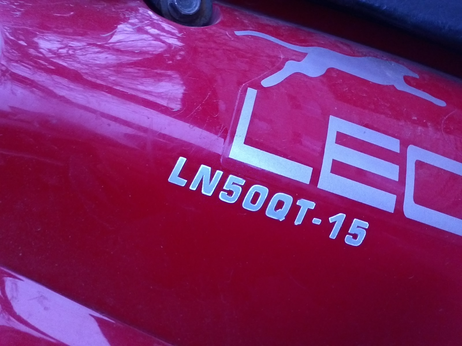

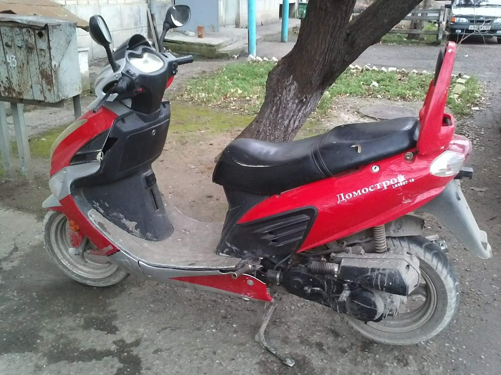

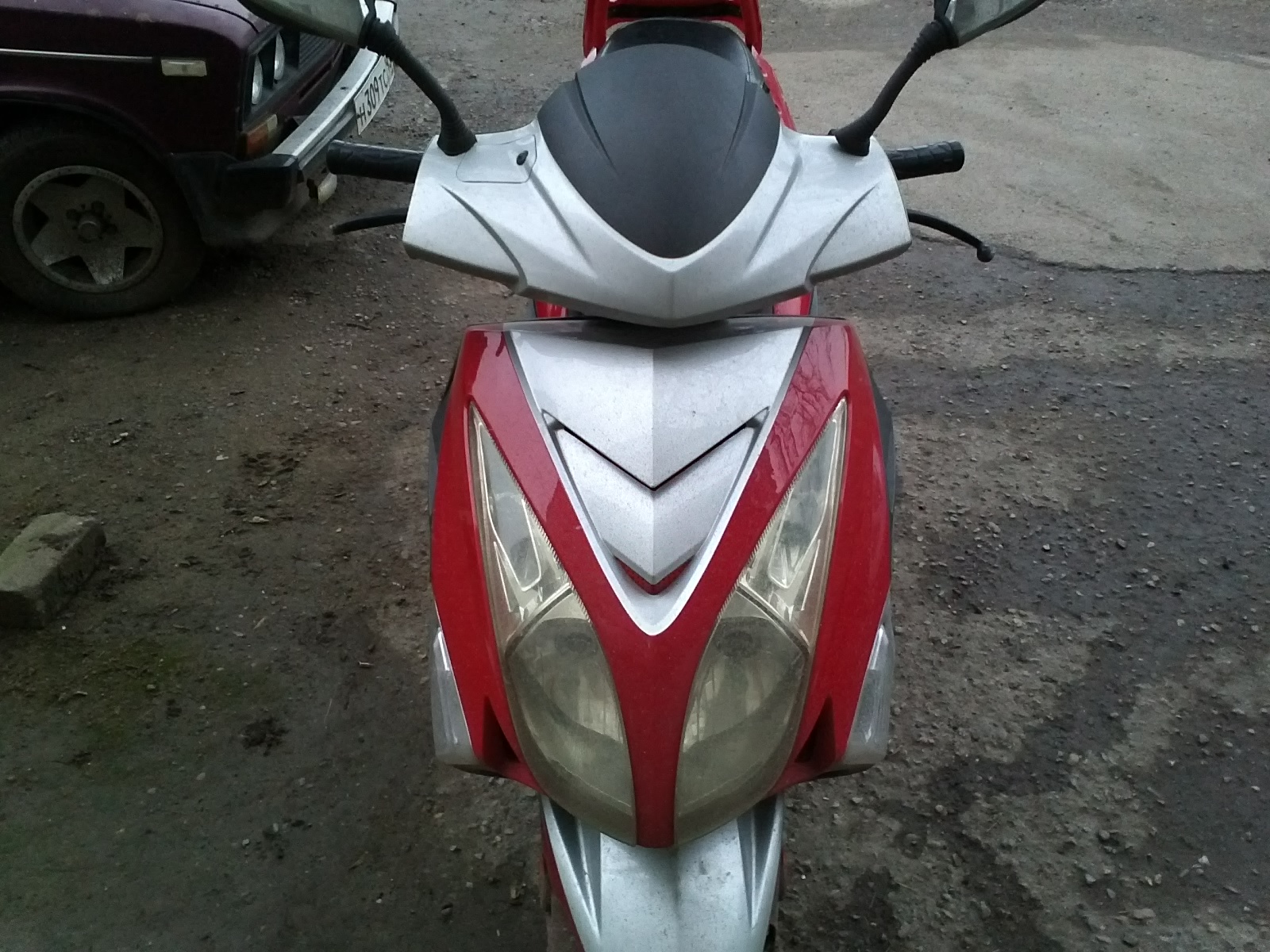

На самом деле прямоток улучшил динамику скута. Разгон происходит быстрее. А еще я попробовал набирать скорость перегазовкой. То есть после того как набираю скорость, приотпускаю ручку и сново даю газа. Сначало мне покозалось, что он стал резще набирать скорость и максималка поднялась. Решил перепроверит и действительно, куда лучше, если постоянно держать ручку газа. Плюс немного модефецировал прямоток. На выходе у меня декорка от стока. Там две дырки, как вы знаете одна фальш, а другая та в которую выходила трубка от стока. Надеюсь понятно. Так вот. При работе движка выхлоп бул, как бы хлопающий. Неприятный. Начал эксперементы и понял, что если заткнуть это брльшок отверстие, то есть поставить заглушку, то гащы будут ударяться о нее и идни вниз, в другое отверстие. И сделал. И стало тише и без хлопков.
Комментарий к файлу: Модель
IMG012.jpg [ 434.1 KiB | Просмотров: 4179 ]
IMG013.jpg [ 599.23 KiB | Просмотров: 4179 ]
Комментарий к файлу: Вот оно чудо китайского мотостроения
IMG011.jpg [ 699.53 KiB | Просмотров: 4179 ]
