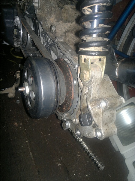

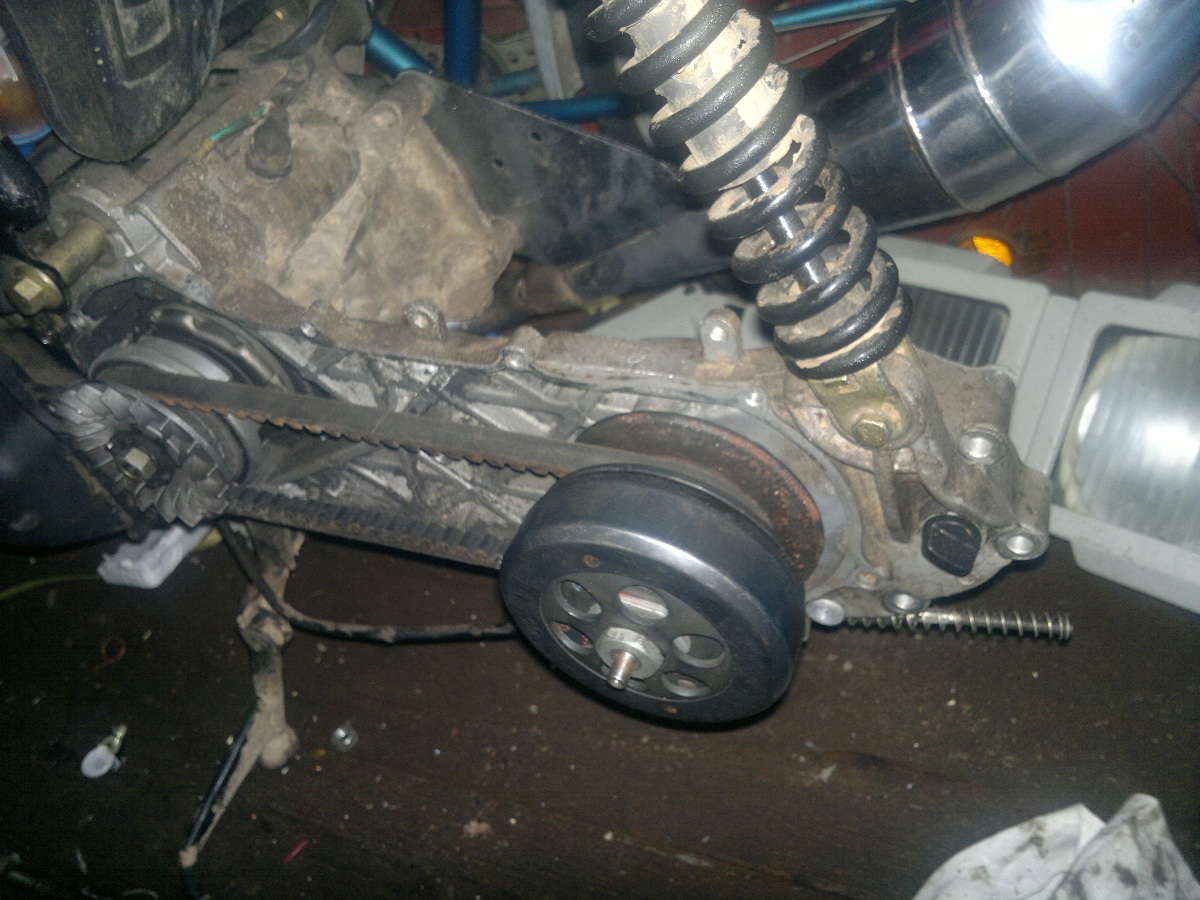

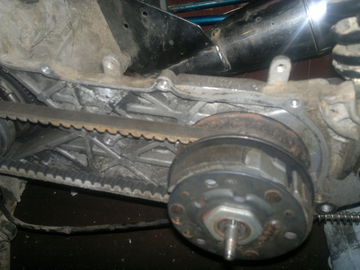

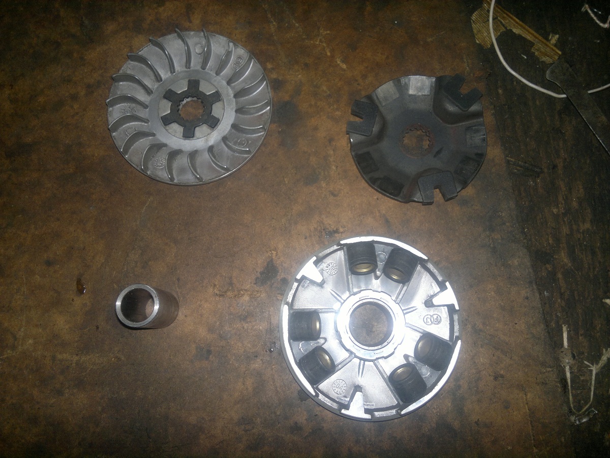

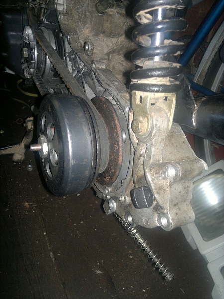

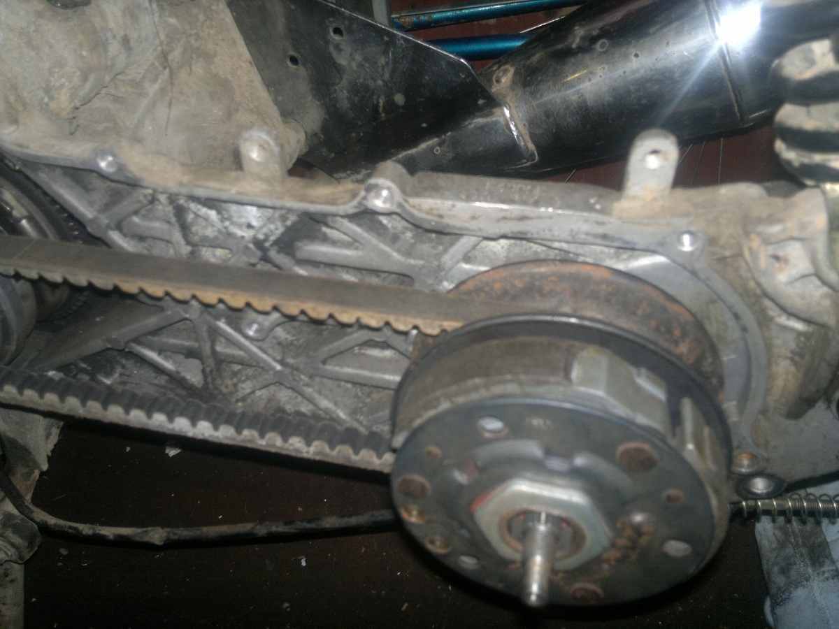

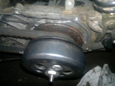

Здравствуйте мне довелось приобрести китайский скутер Flash 1e40qmb (двигатель) но с разобранным редуктором, после того как я завел скутер приступил к сборке редуктора установил вариатор и обнаружил проблему ремень постоянно натянут вариатор раздвинут естественно скутер обороты не набирает, так вот я хочу спросить либо не тот вариатор либо ремень но полазив по китайской книжке в инете размер ремня в книжке и моего совпадают, есть какие мысли?? Вот фото:
Разбери вариатор и убери перевёртыши.

перевертыши это на 1ом вариаторе а проблема точно в нём они должны быть вроде
и кстати я разбирал они всегда не там где должны стоять

Selex
А вариатор только с переди.
Сзади тордрайвер - пассивная часть, сжимаемая пружиной.
Если ремень натянут, значит он зажат, а сжимают его ролики в вариаторе.

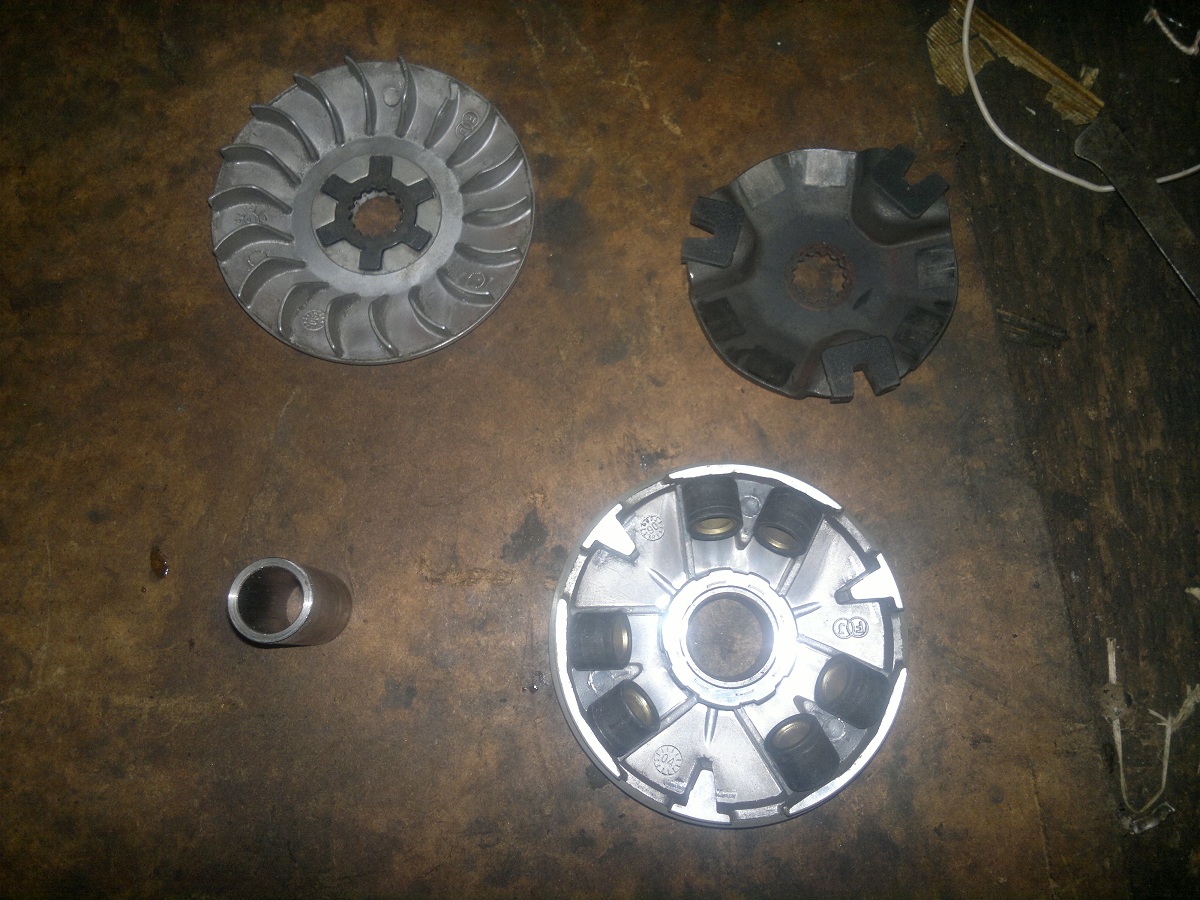

Значит вариатор это который в ближе к двигателю? Я его разбирал внутри грузики причем они там все в произвольном порядке стоят, мне эти грузики вынуть правильно?

Если ты их вынешь,варик ваще работать не будет.Ты их лучше поправь,они явно переклинили.

Либо я наверно чего то не понимаю там грузики при оборотах вариатора они отходят правильно? Я их поправлял затем разбирал они все равно в произвольном порядку там так в чем может быть проблема тогда?

Selex
Дело в том, что ты, скорее всего не так собираешь.
Тебе нужно, держа горизонтально подвижную щеку, с предварительно вставленной втулкой, уложить ролики в канавки, сверху положить упорную пластину, после удерживая пакет руками, установить на вал, не допуская перемещений щеки по втулке.
Установить ремень, наружную щеку, закрутить гайку, проворачивая вал, чтобы ремень стал на место, гайку зажать.
 Заголовок сообщения: Re: Помогите с вариатором
СообщениеДобавлено: 20 Mar 2012, 14:30
Проблема в неосторожной сборке, или сношенных грузах.

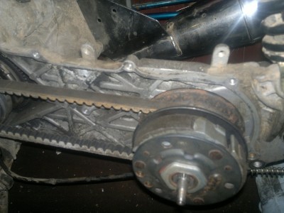

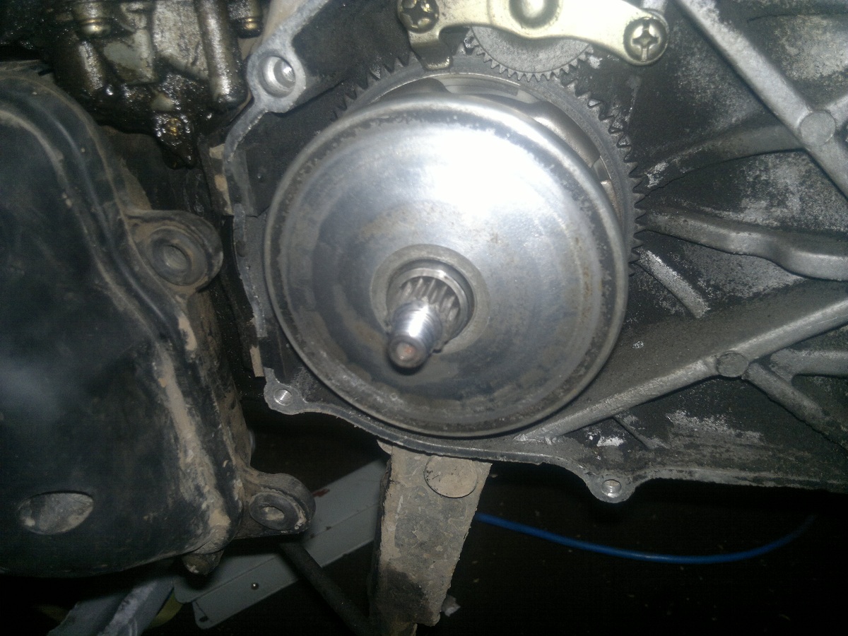

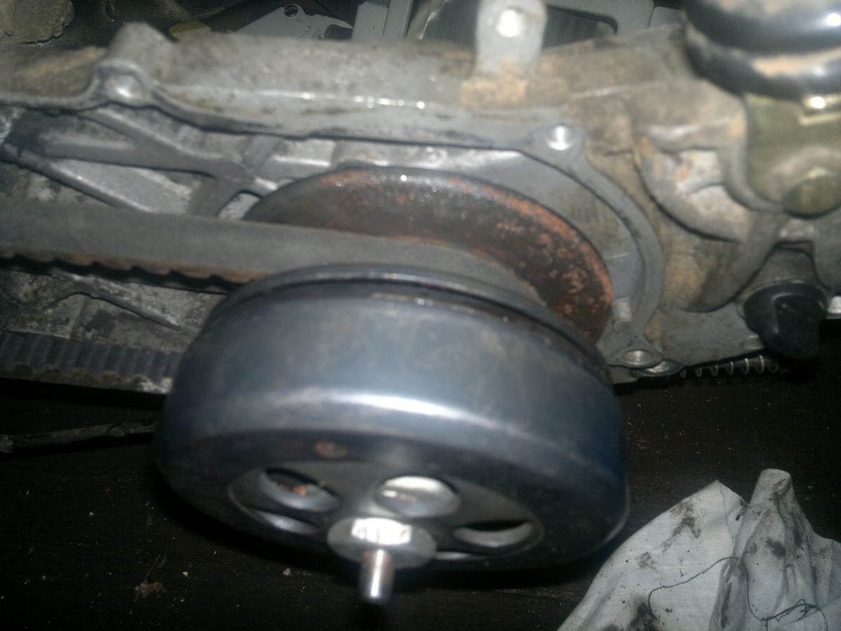

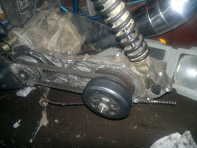

Вобщем ничего у меня опять неполучилось я делал так:
Комментарий к файлу: Снял вариатор посмотрел на грузики аккуратно поставил их на место накрыл крышкой
2012-03-20-220.jpg [ 379.54 KiB | Просмотров: 4335 ]
Комментарий к файлу: Установил аккуратно вариатор на вал вместе с втулкой
2012-03-20-222.jpg [ 327.2 KiB | Просмотров: 4335 ]

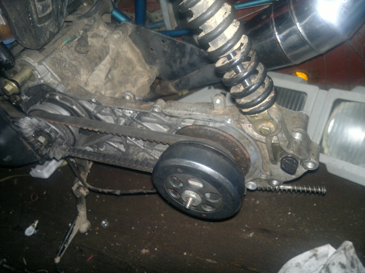

Комментарий к файлу: В итоге второй все равно раздвинут но место чтобы он немного еще раздвинулся есть! Как быть незнаю.
2012-03-20-223.jpg [ 291.97 KiB | Просмотров: 4335 ]
СообщениеДобавлено: 20 Mar 2012, 22:37
*ROFL*
Аккуратно поставил все грузы раком и собрал.
Молодец! :-D

Я так понимаю что у меня неправильно стоят грузы???? Блин а я всю голову ломаю не пойму!!! :005
СообщениеДобавлено: 20 Mar 2012, 22:43
Вот как по человечески ставятся грузы:
