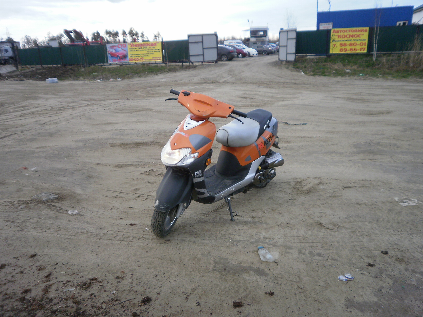

Привет всем! Проблема такова, а точнее их много. Во 1-ых, у меня скутер не держит холостые (обороты плавают), во 2-ых, свечной колпачок на свече ели держится, в 3-их, когда я еду и начинаю тормозить и в итоге останавливаюсь, скутер норовит заглохнуть, поэтому надо поддавать газу, а если резко открываешь газ то и вовсе глохнет (иногда НЕТ).
Еще заклинило кик-стартер. Глушитель к двигателю прикреплен всего на ОДНОЙ шпильке вторая в цилиндре (как быть??). Когда я еду километров 40-50 и отпускаю газ скутер начинает ПЕРДЕТЬ (стрелять "убил бабушку и 3-ех голубей" :-D ).
ОЧЕНЬ нужна помощь знающего человека!!!
Просьба расписать все по полочкам, заранее благодарен!!!!
Модель скутера: Jialing JL50QT-38
Количество тактов: 4т
Замени.
Отремонтируй.
Поставь нормальные шпильки.
Отрегулируй клапана, промой-продуй карбюратор, воздухофильтр, поставь новую свечу, померяй компрессию и при необходимости притри клапана.
И вообще - когда и в каком объёме выполнялись плановые ТО? Какое масло применяешь и как часто меняешь?
