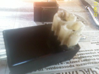

Пропала искра,купил новый коммутатор,такой же,как родной,поменял и сейчас вроде понимаю что не в нем дело(сначала тоже думал что накрылся коммутатор,пропала искра и не заводится) и на новом вот какие проблемы,опять пропадает искра((на двух свечах)),заведу на холодном только с кика,с кнопки не запускается,проеду примерно 2км и опять начал чихать через глушитель, и скакать скорость,потом глохнет,постою,поостынет,опять проеду немного примерно 400-500м и опять тоже самое,а в чем дело понять не могу,может свечи накрылись

да искра пропала вообще -только пришел домой,нашел один контакт идет на массу,стоит под регулятором напряжения,сверху оплавленный даже видно провода,но провода оголенные но целые,а вот куда он идет непонятно,вся связка этих проводов связана вместе и под изо лентой и идет в сторону аккумулятора,но от куда он не знаю он))зеленый((
Зеленый обычно масса. Если он оплавленный, и идет в жгут, то просмотри всю проводку внимательно, изоляция уплыла из за перегрева, и не факт, что остальная проводка в норме. Греться может также из за плохого контакта. И проверь массу двигла, рамы, и АКБ. Все контакты, какие есть, должны быть надежны.

проверил их позавчера,впускной клапан-0,10,выпускной0,15,мерял щупом,специально покупал месяца три назад,а как описать( КАК ) не знаю,провод тот который плавленный(зеленый) и он короткий заменил,но не спасло,все также нет искры(на дух свечах)
