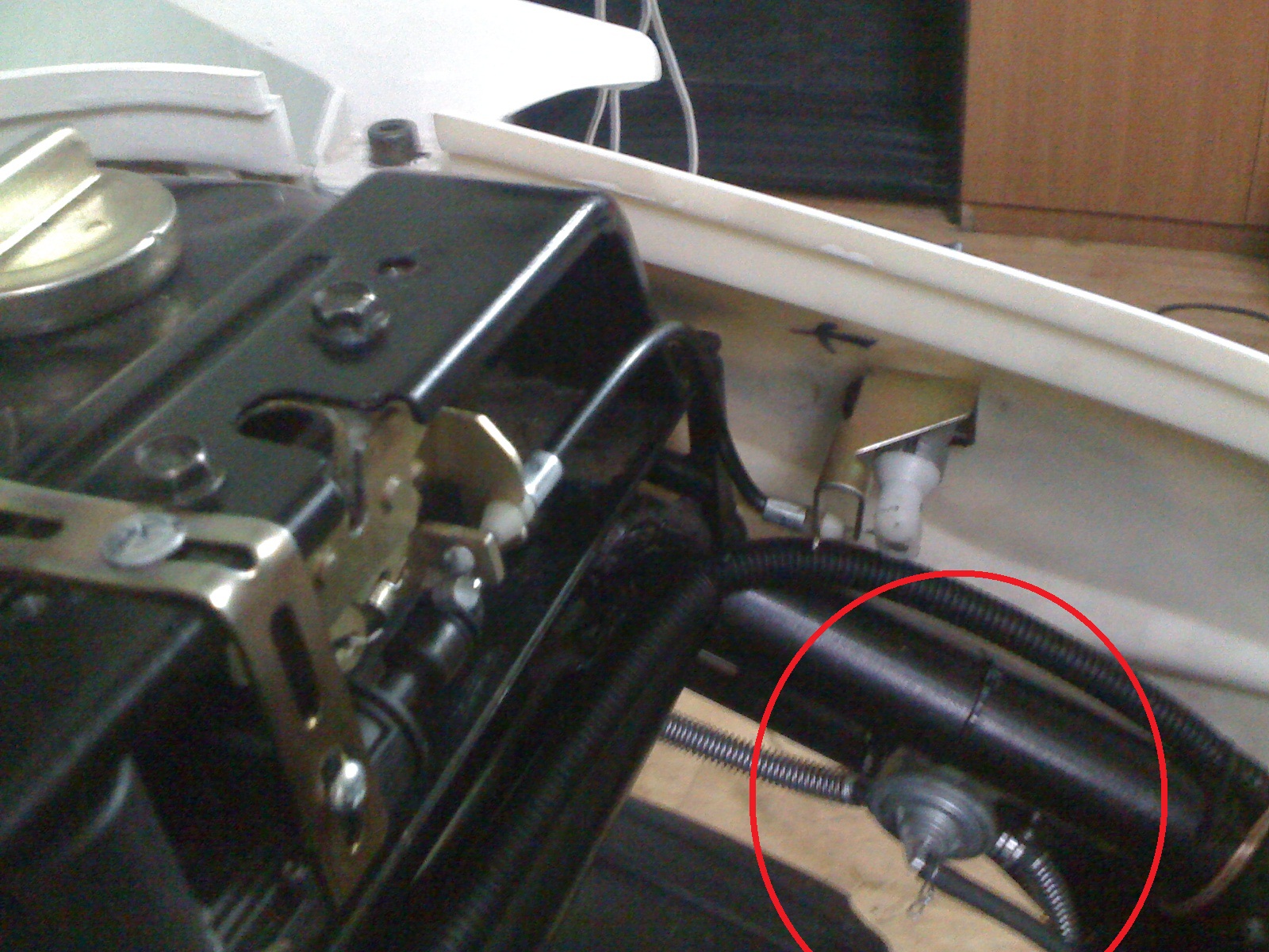

вот тут смешивается.
Комментарий к файлу: вот тут происходит смешивание
