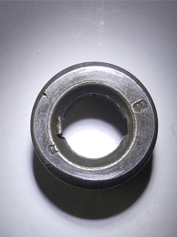

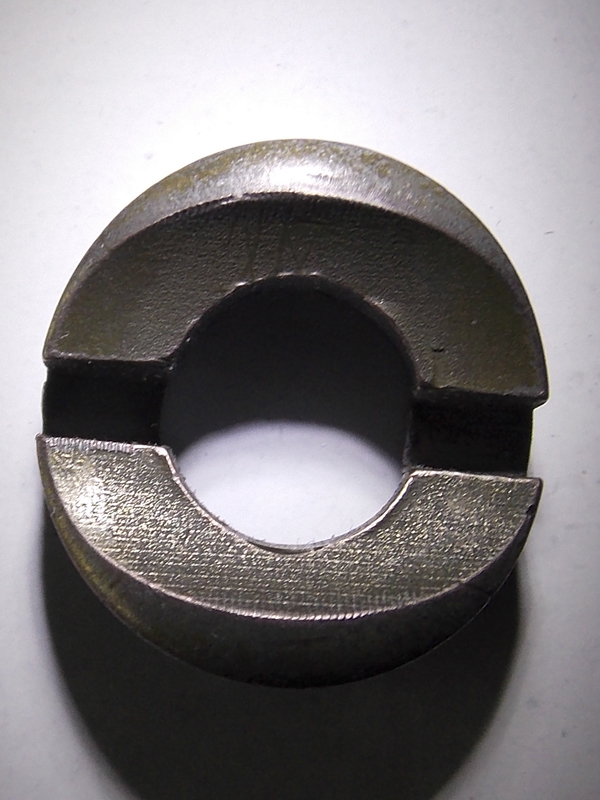

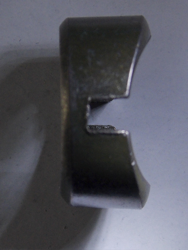

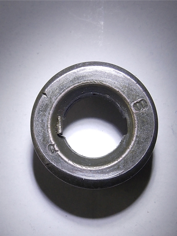

Доброго времени суток. После удара крышкой картера об бордюр, от скутера отвалилась такая вот штуковина, в устройстве двигателя я ничего не понимаю, помогите пожалуйста.

я сейчас точно не скажу где стоит данный девайс . но помню точно что когда пять лет назад собирал свой QT-7 , то данный девайс вешался на траверсу в районе крепления руля. нужен был по моему для центровки руля .
посему снимайте пластик с руля и откручивайте его . думаю точно обнаружите отсутствие данной детали там.
http://velomototehnika.ru/catalog_new/catalog.htm?id=1253&rub1=15
называется Втулка крепления руля.

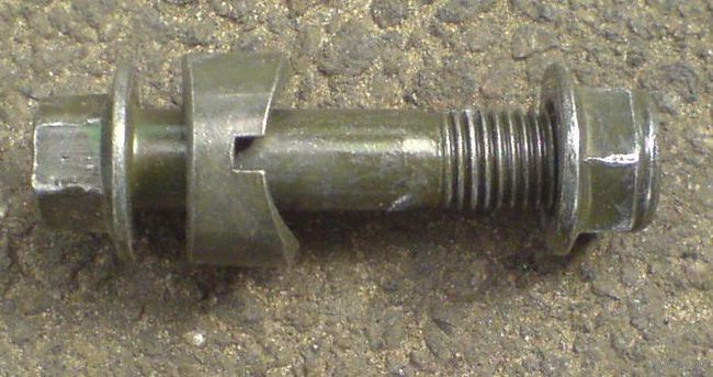

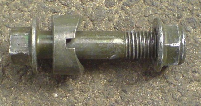

гайка с болтом крепления траверсы

DIMAL
вспомнил. точно.
без этой втулки руль будет люфтить . и то что она у вас выпала , говорит только об одном , что у вас выпал болт крепления руля.
это смертельно опасно.

Спасибо большое всем за помощь!
Это действительно втулка крепления руля и если этот болт единственный должен быть, то он на месте, снял пластик и проверил.
Выпавшая втулка была "бонусом" от китайца собиравшего скутер и уронившим ее в недра пластика )
