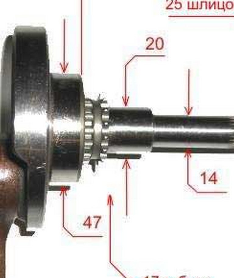

Так выглядит звездочка на коленвалу...
Desktop_005.jpg [ 58.1 KiB | Просмотров: 22874 ]
