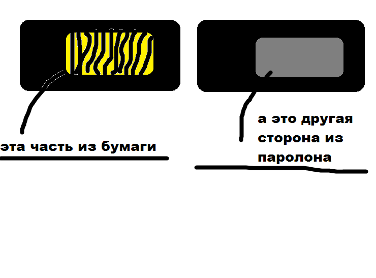

вот мой фильтр такой не обычный нарисовал схематично как мог)
Безымянный.png [ 19.31 KiB | Просмотров: 4189 ]

После пропитки в смеси масло-бензин , сразу запихивать фильтр не надо (тока отжать в кулаке), через 10-15 минут бензин испарится и фильтр приобретёт свои геометрические размеры.....
 Заголовок сообщения: Re: ПРОШУ ПОМОЩИ!!! Плохо трогается, не набирает.
СообщениеДобавлено: 04 Май 2013, 11:58
Гы, так он одноразовый. *JOKINGLY*
Можешь выкинуть.
Бумага, после воды слипается и воздух не пропускает.
