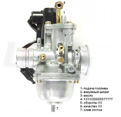

Здравствуйте, товарищи! Подскажите, пожалуйста, что это за скутер и какой тип двигателя установлен (двухтактный или четырехтактный). Скутер пока не заводится, так сказать идет ремонт... Коллеги по гаражу тоже не знают, поэтому обращаюсь к вам.
2. Также интересует что это за винт на карбюраторе, рядом с черным шлангом (чуть ниже).

Да, надо нормальный винт искать.
120300050.jpg [ 26.75 KiB | Просмотров: 8138 ]

Это не тот карб, у него ямаховский.
Винт количества оборотов холостого хода (больше-меньше на хх)

funix
Оу, не :-[ заметил разницы, но винт тот же, что и на картинке и функция такая же. :)

Вот только винт на карбюраторе (про который спрашивал выше) держится, так сказать, на честном слове, а уж насчет регулировки с помощью него количество оборотов хх, то это точно не работает. Осталось понять какой туда жиклер или, может быть, винт специальный закручивается, и где-бы его купить. То что он не родной, уверен на 99%, так как он даже не заворачивается по резьбе, а только слегка накручивается.
UPDATE:
Нашел в этой теме фото карбюратора, один в один как на моем скутере. Поэтому как должен выглядеть винт, который мне нужен я понял, осталось только найти где купить. Может кто подскажет или карбюраторы только в сборе продаются?

Подойдет любой винт подходящий по резьбе, с любого другова карбюратора, винт закручивается с пружинкой.
