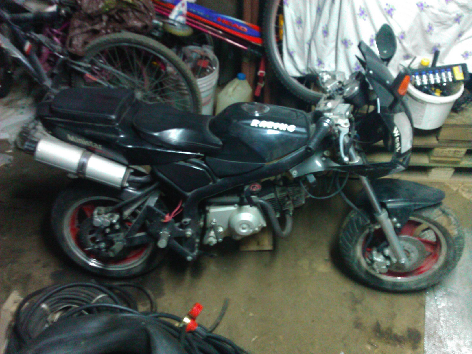

мотоцикл простоял в гараже со снятыми колесами (в машину не влазил при перевозке)
вчера поставил колеса и обнаружил,что тормоз не схватывает вообще никак..уровень тормозухи посмотрел -пусто.
долил, но это не помогло..тормоза по прежнему нет *HELP* ..шланги все целые и произойти с ними ничего не могло, мотоцикл новый,просто стоял пару лет в гараже
есть предположения и советы как быть???
может там прокачивается тормоз,как на машине?
спасибо за ваши предположения и помощь!

Мог не удалить воздух из гидропривода.
На фото плохо видно как располагается штуцер для прокачки.
Но полагаю он не является наивысшей точкой тормозного цилиндра.
А как я уже писал ранее на форуме и это стоило прочесть до создания данной темы, штуцер должен быть верхней точкой, иначе воздух не удалить.

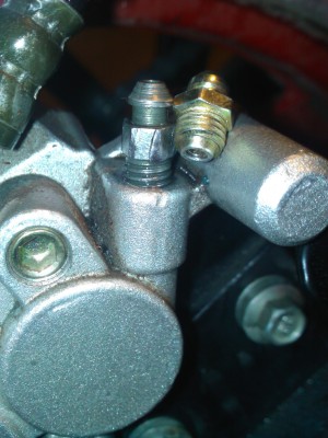

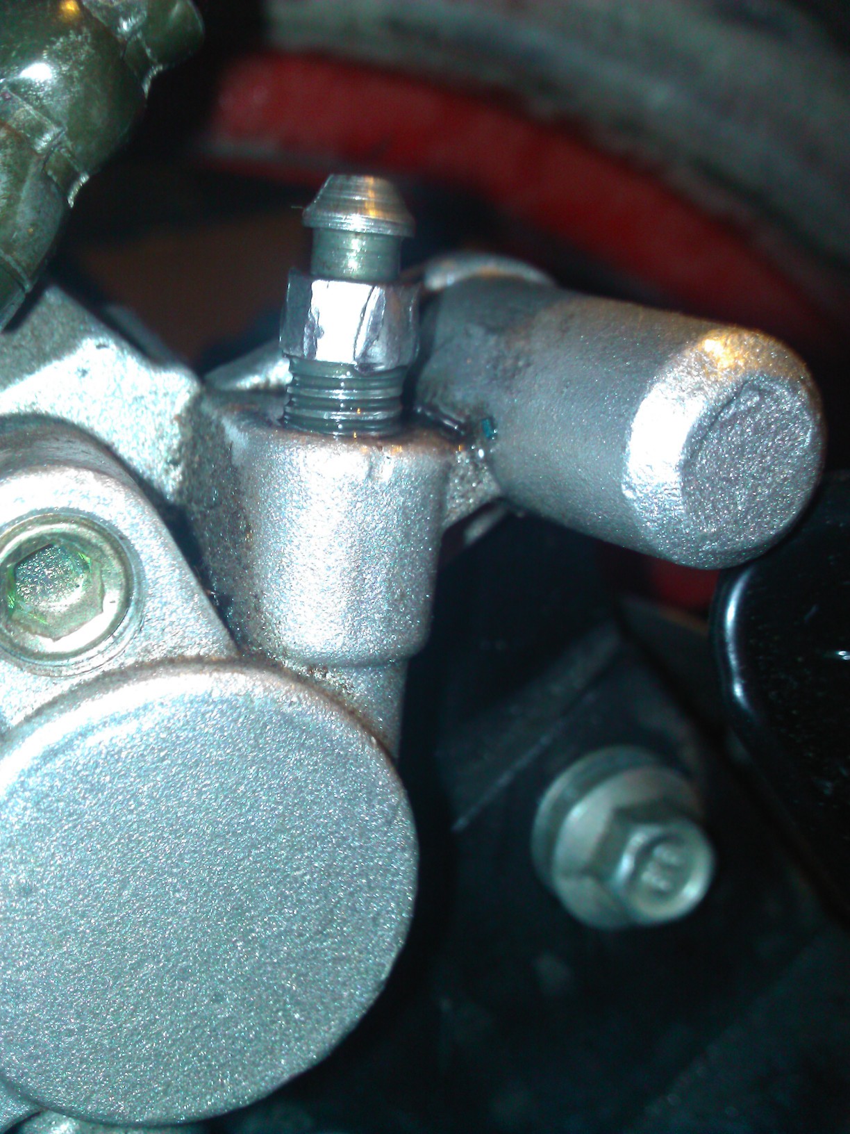

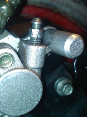

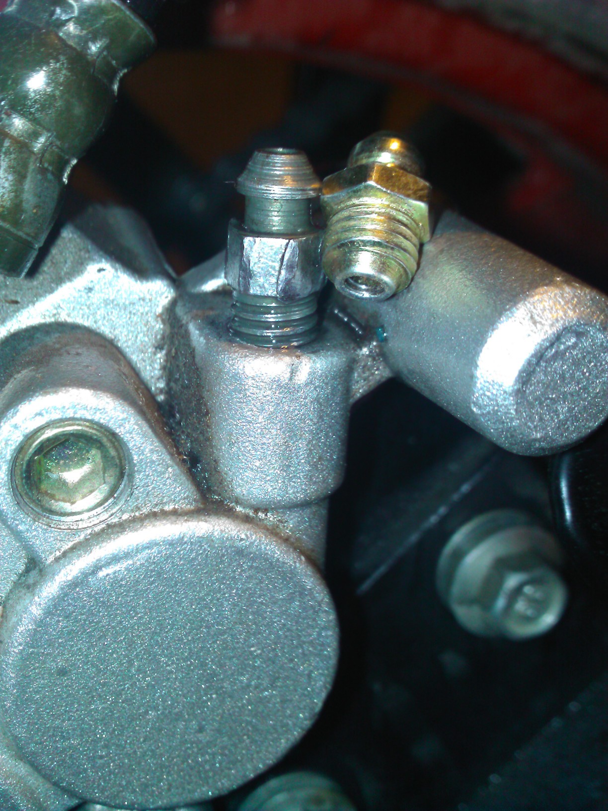

но в этот раз никакого воздуха не было..трубка от стеклоомывателя длиной~60см полностью заполнилась тормозной жидкостью..при нажатии на лапку тормоза, рука держащая ключ ощущала пульсацию суппорта, но она была недостаточной для полного выхода поршня..легчайший скрип диска((( не более
возник главный вопрос...глядя на фото скажите а штуцер не должен ли вкручиваться полностью по самую головку до начала граней??
WP_000549.jpg [ 475.56 KiB | Просмотров: 7950 ]
и в случае "слизанных" граней на основании штуцера,можно его заменить на масленку автомобильную с клапаном??
WP_000548.jpg [ 484.87 KiB | Просмотров: 7950 ]
