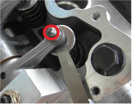

нету винта впускного клапана
Боюсь спросить...винта этого нет? :-[
Да. Скутер вообщем взял на свои муки))) Ещё оказывается нету, пластины ускорительного насоса.
Вообщем сегодня застынет герметик, попробую завести, отпишусь об успехах.
А пока подскажите, что можно придумать за место пластины на ускор. насос
