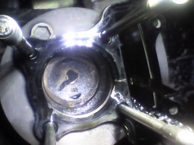

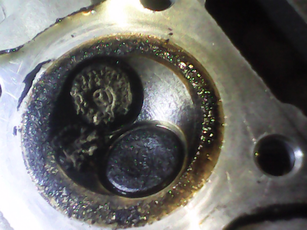

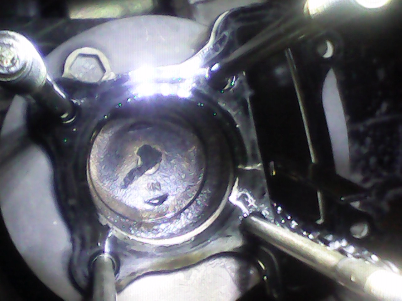

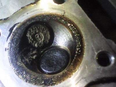

Т.е изза этого мотор не может перегреваться? (см.фото)
я спрашиваю , откуда там может быть масло?

z13
При таких "грядках" как на фото, в КС, это естественно. Частицы нагара, в процессе работы двигателя нагреваются до температуры.....и т.д., а далее как в учебниках.

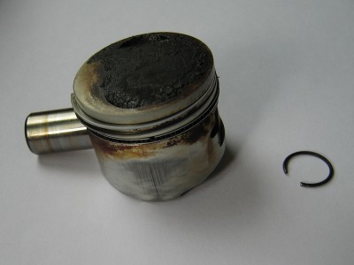

А какой вид у поршня? Не такой?
3048.jpg [ 260.59 KiB | Просмотров: 4032 ]

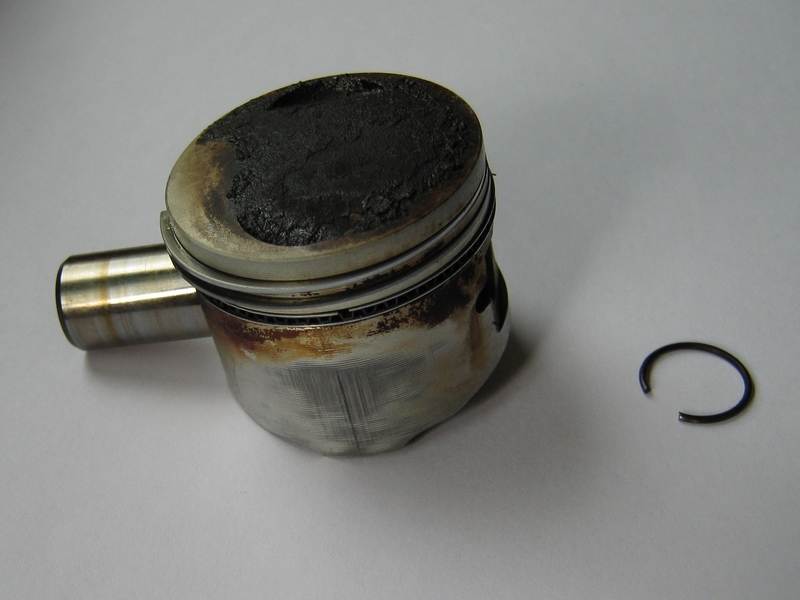

На поршне сбоку нагара совсем не было , было немного в центре
IMG_20140523_212554.jpg [ 232.48 KiB | Просмотров: 4022 ]
