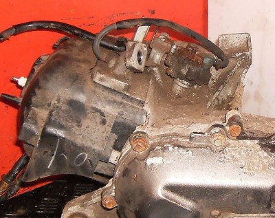

копендос писал(а):
обязательно нужна прокладка, т.к. карбюратор будет грется и это плохо скажется на смесеобразовании
Верно. Если впускной патрубок металлический и карбюратор крепится к нему 2-мя болтами.
сим.jpg [ 98.74 KiB | Просмотров: 10932 ]

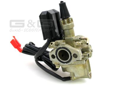

А вот для него карб
4524_0.jpg [ 14 KiB | Просмотров: 10931 ]
Без проставки тут карб нагреется до температуры цилиндра.
Ещё бывает, что в эту проставку втыкается шланг забора вакуума, а в самом патрубке такого штуцера нет. Или же кетайцам надо применить стандартный патрубок, а карб не влезает, проставкой можно увеличить высоту.
При резиновом патрубке смысла в этой проставке нет, резина плохо проводит тепло.
