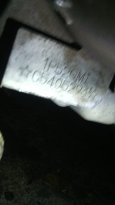

z13 писал(а):
Модель двигателя?
это то что надо?
IMG_20140903_214202.jpg [ 627.52 KiB | Просмотров: 5525 ]

Это оно.
Можешь сказать какие манипуляции происходили со скутером, в плане ремонта?
А вообще причин может быть куча.
Подозреваю что причина скрыта где-то в системе впуска.
Свеча выкручивалась хоть раз?
Интересует конкретно цвет нагара.
