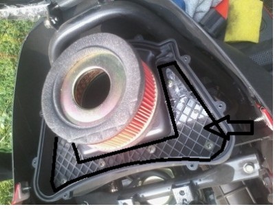

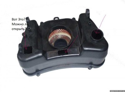

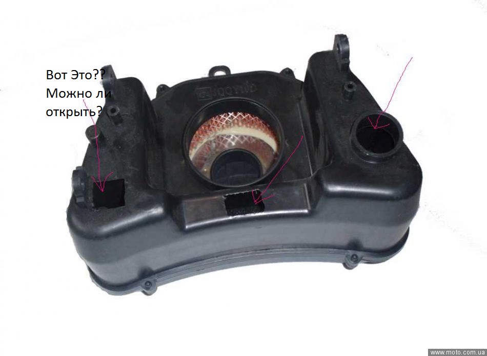

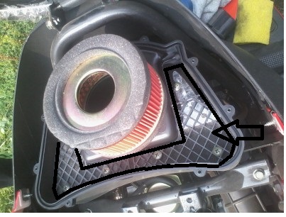

Скажите что это за отверстие закрытое?и можно ли ездить с открытом это как то повлияет на количество поступающего воздуха в карбюратор?И последние какой толщены должна быть губку которая установлена в воздушном фильтре под сеточкой?(Просто у меня её почему-то нету....

Поролон создаст дополнительное сопротивление воздуху, что может сказаться на неправильной работе карбюратора, но так же он будет задерживать часть пыли и фильтрующий элемент придется реже менять. Если открыть дополнительные отверстия и положить под сетку не слишком толстый поролон, то на работе карбюратора это никак не скажется , а фильтр будет служить дольше.

Отверстия на входе фильтра дает необходимое сопротивление воздуху при пуске и работе на низах. Короче с дырой на высоких прет лучше, с закрытой дырой на низах работает ровней, на верхах похуже. Влияние небольшое, но в критических режимах заметное.
