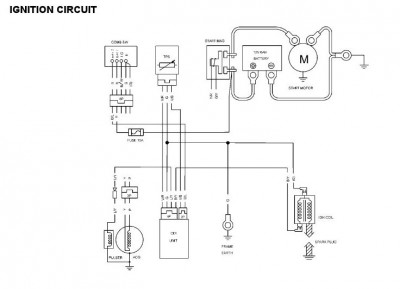

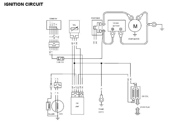

Схема на пипле 200
с200.jpg [ 38.2 KiB | Просмотров: 4802 ]

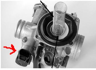

На карбе, на другом конце оси дроссельной заслонки, находится датчик
карб.jpg [ 19.88 KiB | Просмотров: 4802 ]
которого нет на обычном кетае.
Предположительно, он регулирует опережение зажигания в зависимости от степени открытия др. заслонки.
Коммут от обычного кетая с этим датчиком работать не будет, и скут будет ехать как обычный 125 куб. кетай.
Есть ли вообще кетай с такой схемой (DC CDI + датчик на карбе), мне неизвестно, мож кто подскажет.
По моим данным - нет, и кимковский коммут ничем не заменишь.
