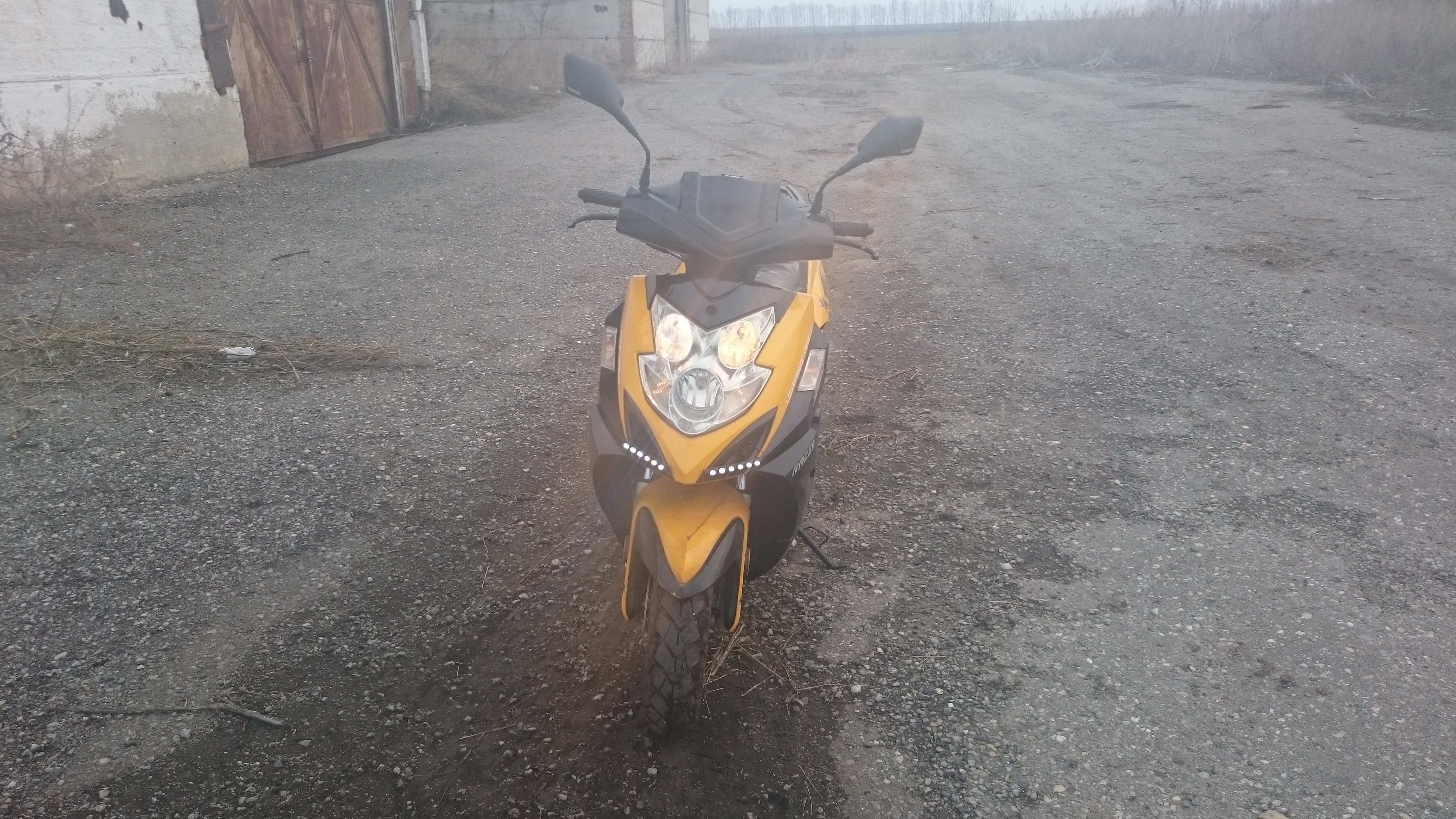

Подскажите пожалуйста, собираюсь сделать нормальный дальний свет на скутере (стандартный очень слабый)- на данный момент есть два варианта- установка дополнительной светодиодной фары (например http://pickupgarage.ru/shop/product/ind ... kVHUlVQZzs такую), либо установка линзованного ксенона- такого http://avtogsm.ru/sho-me-kit-330-p8725.html .
Стандартную фару с включенным дальним светом приложил на фото.
Вопросы-
1) По светодиодной фаре-
а) планирую установить ее под клюв(то есть сразу над передним крылом) либо на переднем крыле, масса фары- от 500г до 1,2 кг- не оторвется ли она при сильной тряске?
б) планирую запитать напрямую от аккумулятора без переделки генератора- хватит ли напряжения на зарядку аккумулятора?
2) по ксенону-
а) Так как дальний свет у меня реализован двумя лампочками- для полного освещения дороги нужно установить две лампы ксенона,и соответственно два блока розжига- после переделки генератора для двух блоков розжига я так понимаю все равно напряжения не хватит- что если после розжига первой лампочки включить второй блок розжига- все равно не хватит?
21032015_172827.JPG [ 916.1 KiB | Просмотров: 4341 ]
