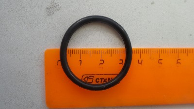

Первый вопрос:
Купил набор серых прокладок (черно-красная подложка) с масло-съемными колпачками, после полной переборки и чистки двигателя.. все вроде установил но осталось
одно резиновое кольцо 3.5 см в диаметре.. Куда его ставить?

Это резиновое кольцо под впускной патрубок карбюратора.

Гранд мерси! А то я всю голову сломал, думаю ну не должно же оставаться лишних запчастей :))

Набор прокладок на 139QMB 4 Stroke Engine Изображение
Кольца резинового нет.
А размер кольца - несмущает?
У меня другой набор там есть :) Какие кстати лучше зеленые или серые? (я свой набор покупал за 300р)

Hors писал(а):
Цвет презерватива, на качество полового акта не влияет :-D
:) Т.е. насколько я понял эта резинка от широкой гайки-заглушки для слива масла (там где сетчатый фильтр) ?
 Заголовок сообщения: Re: Опознать кольцо из набора прокладок, вопросы о коленвале
СообщениеДобавлено: 13 Apr 2015, 14:23
Off topic:
Фраза взятая за цитату, тобой, относится к цвету материала прокладок, в моей практике применения прокладок из наборов, не было случая разрушения оных, хотя не спорю, такие случаи бывают, об этом тебе еще поведают.
Да, кольцо, судя по размерам и, замеру пробки слива, от туда.
