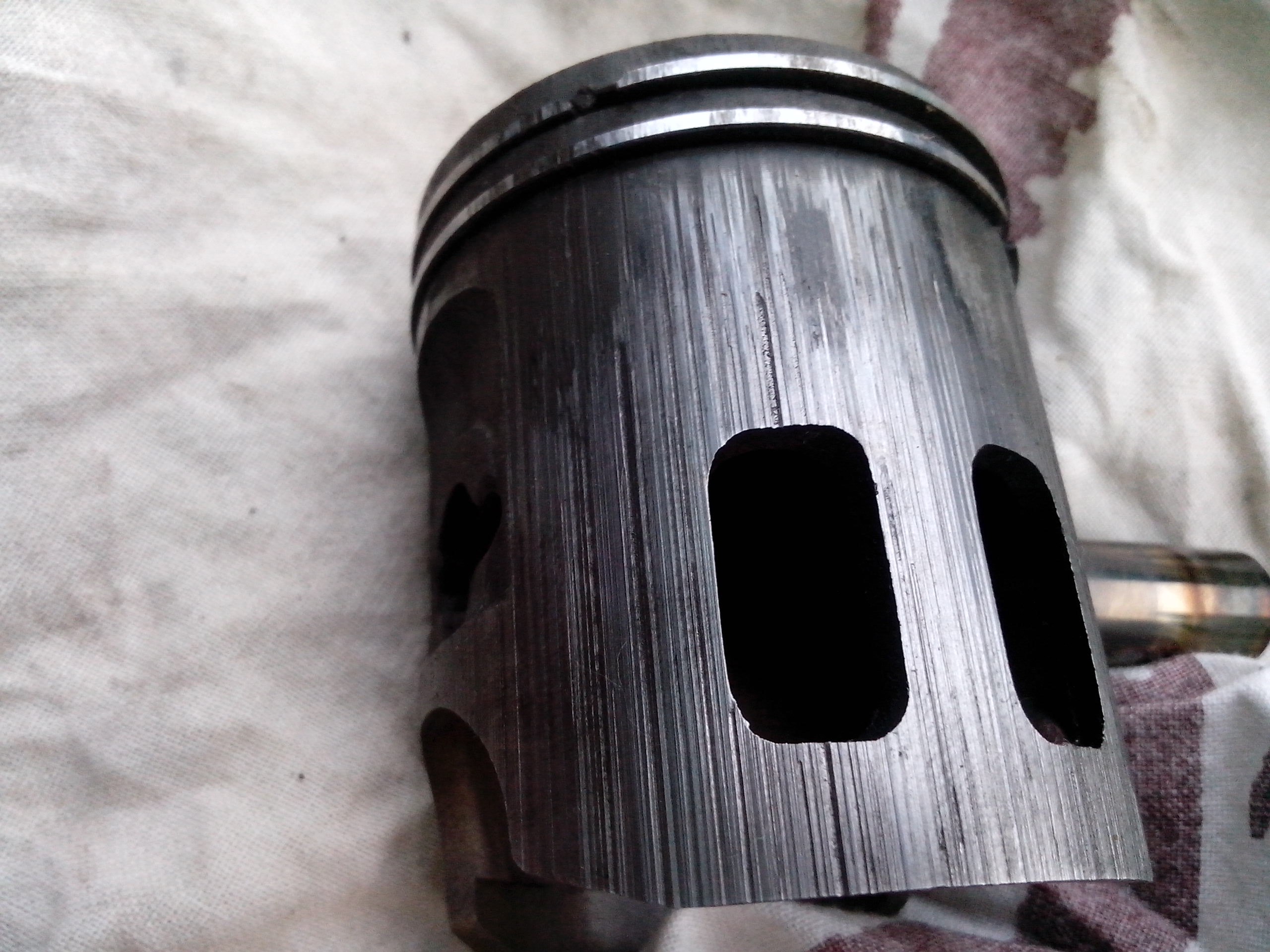

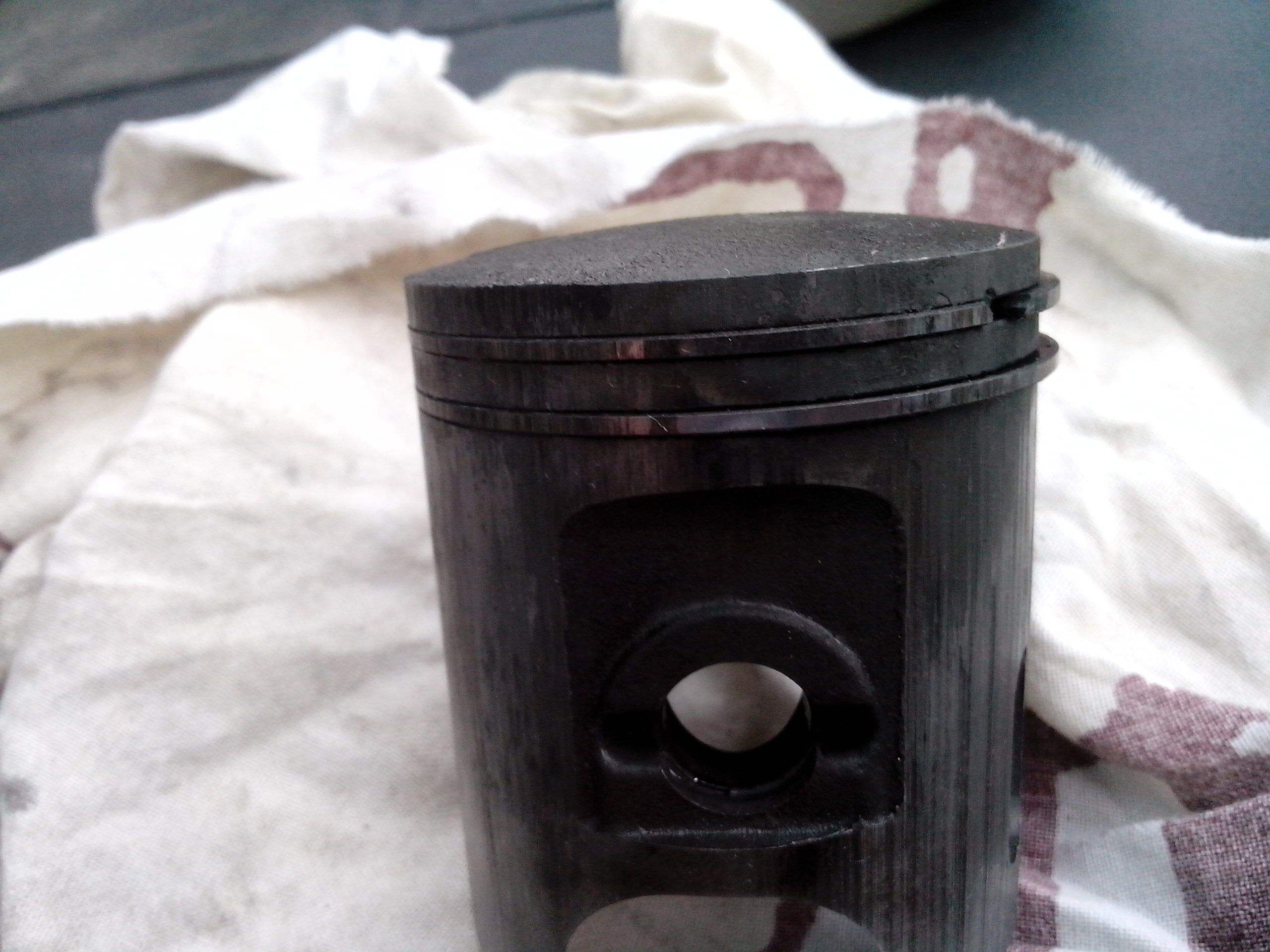

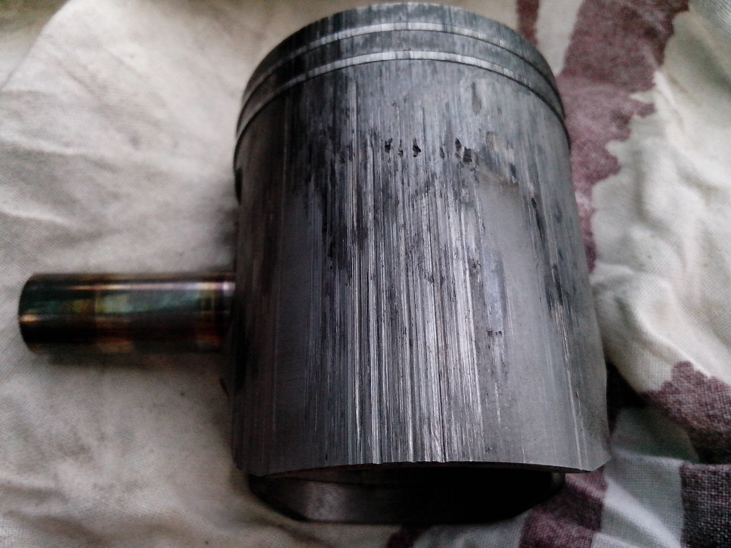

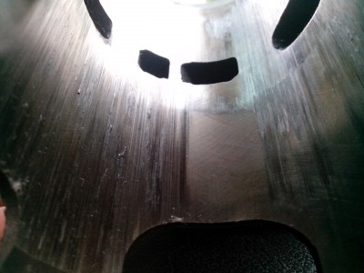

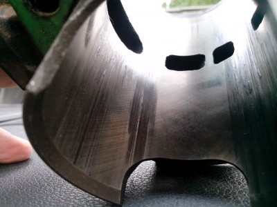

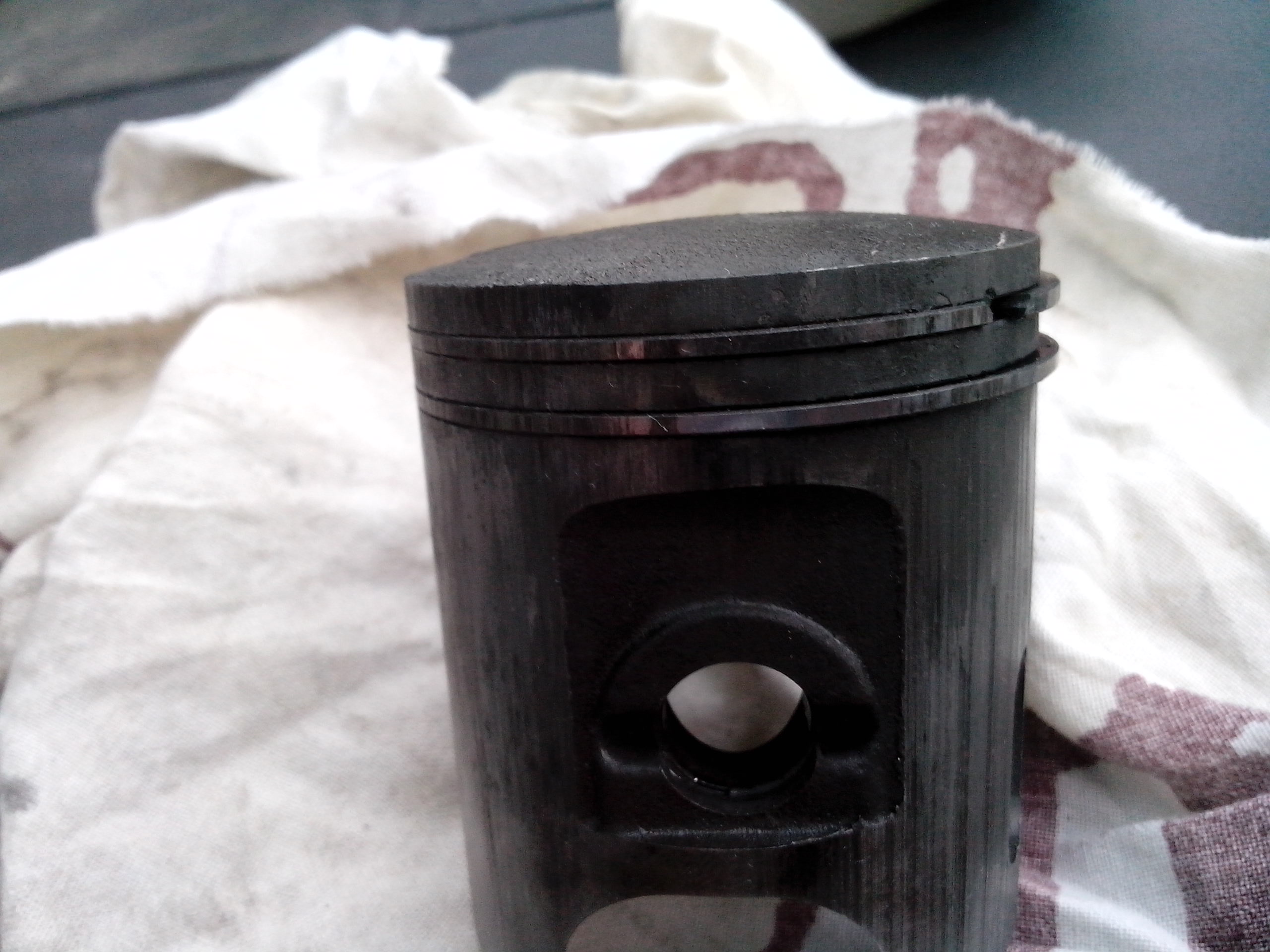

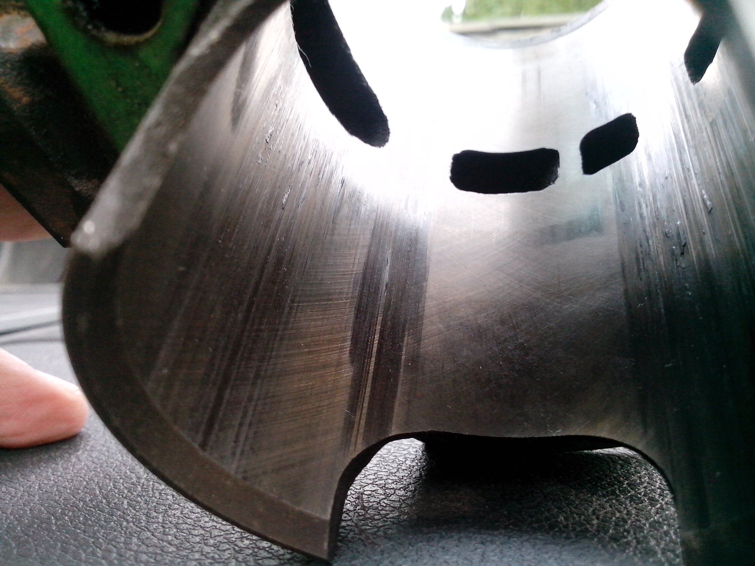

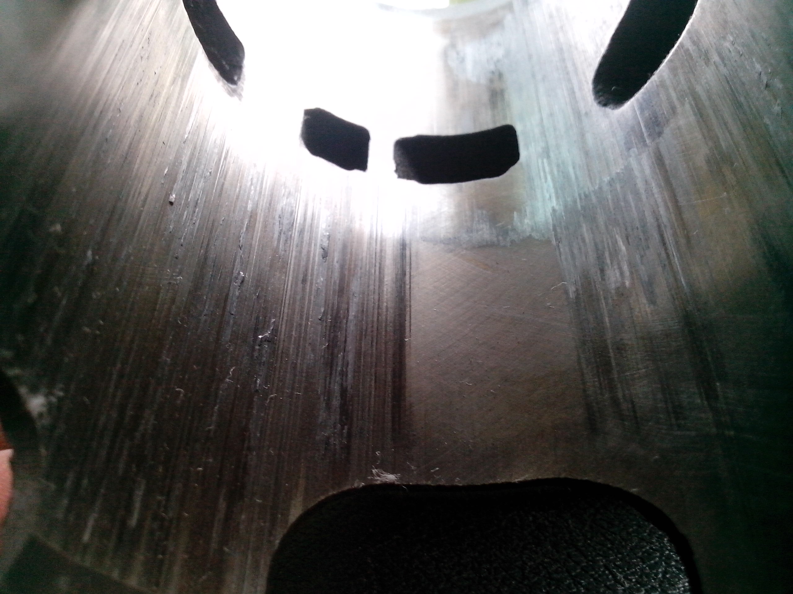

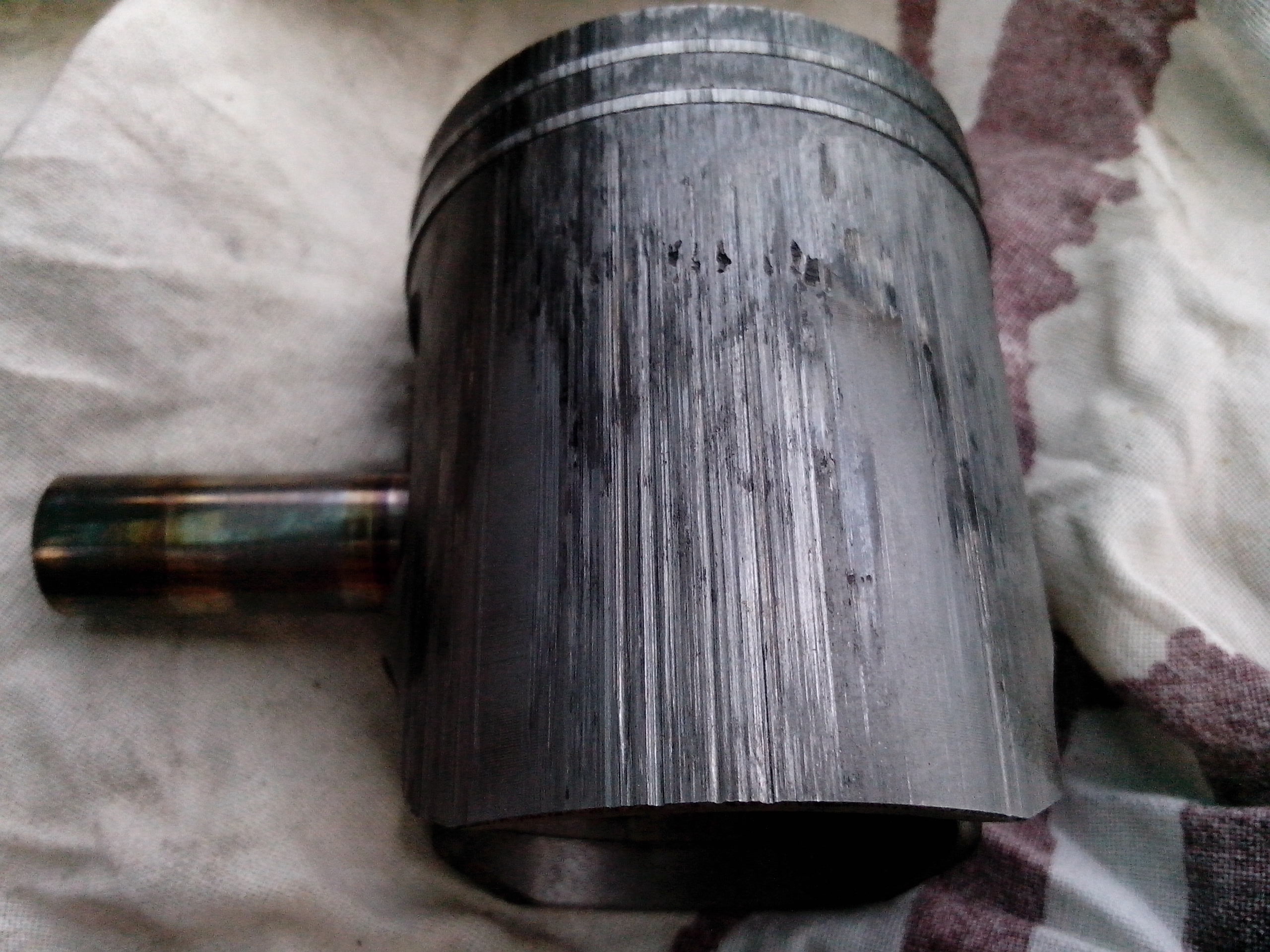

резюмирую....
как не парадоксально, но все, в той или иной степени, оказались правы!... счастье длилось недолго - около 200 км....
потом внезапно пропал холостой ход.... ну и результат ниже... как говориться - занавес!)
бесспорно мой косяк - без масла ездить нельзя... есть мнение, избавиться от раздельной системы смазки... что скажите, комрады?...

 Заголовок сообщения: Re: Stels Arrow 100 глохнет на ходу
СообщениеДобавлено: 29 Май 2015, 10:27
Вижу такое впервые :)
Пока скутер новый, пару лет можно и с раздельной покатать, при этом старые рекомендуют на обкатку пробку масла на бак лить для подстраховки и обкатки, после обкатки тоже делать для подстраховки, а по мере ушатанности отключать насос и лить масло в бак.
СообщениеДобавлено: 29 Май 2015, 10:36
Характерная черта у 2т скутеров с саксом - капает из трубы, еще раз повторю не сгорает, а вытекает из трубы, не горит мотюль 2т, а смазывает и очищает. На поршне грязь, а не нагар, легко стирается пальцем.
Вот по пятну на саксе я регулировал насос. Как было с новья так и продолжал делать такое же пятно.
СообщениеДобавлено: 29 Май 2015, 16:37
Это надо было сделать в первый день после покупки.
СообщениеДобавлено: 29 Май 2015, 17:32
Можно отключить маслонасос, ехать будет хорошо и долго, но есть один очень важный нюанс, пропорция должна быть не ниже чем 1к40 (я лил и 1к33, и даже иногда 1к25, но это многовато, на холодную захлебывался) и при сбросе газа, особенно при движении накатом с горки, нельзя в ноль бросать газ, нужно его сбавить, но держать открытым, если закрыть заслонку, то бензин перестанет поступать в камеру сгорания вместе с маслом, мало того что продувка и охлаждение в этот момент сильно ухудшается, так еще и масляное голодание наступает.
Для стока это конечно не так критично как для полного фарша, но можно и там клина поймать если с большой скорости бросить газ в ноль и прокатиться еще метров 400 так.
Кстати именно от 2т мопеда у меня появилась привычка не сбрасывать полностью газ, торможу перед светофором и чувствую что не тормозится то, а у меня газ открыть на четверть :)
Весь этот сезон себя переобучаю, вроде получается понемногу.
