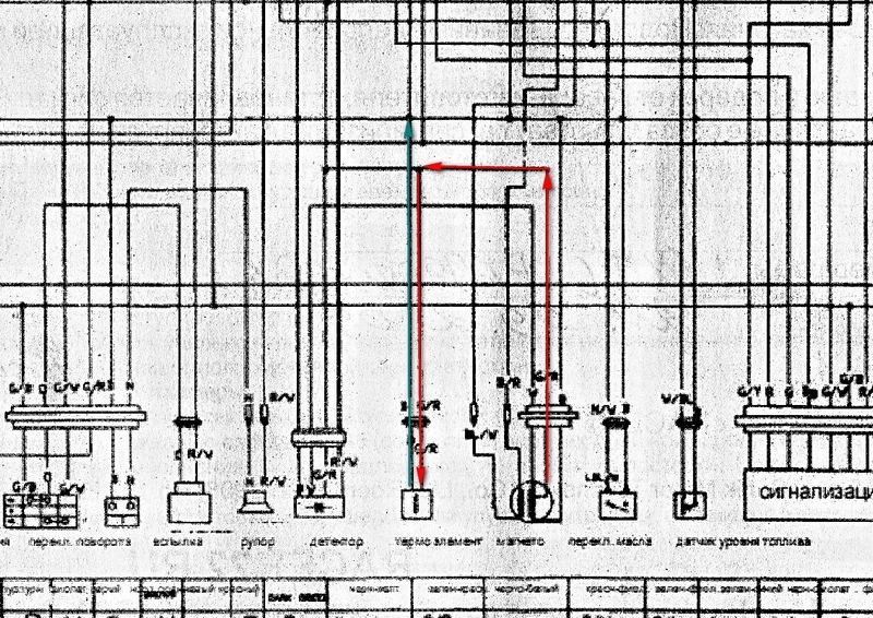

funix писал(а):
на 4т стоят резисторы на обогатитель
Странно, а у меня резисторов нет. Ни на скуте, ни на схеме. Переменка с генератора на обогатитель, и с него на массу.
