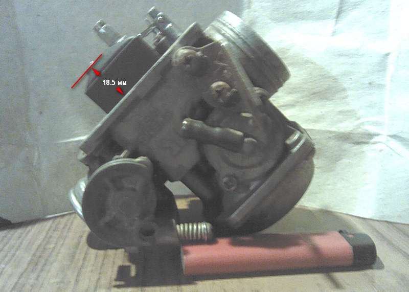

уровень в поплавковой камере выставлял согласно теме Хорса viewtopic.php?f=111&t=34732
45.jpg [ 301.96 KiB | Просмотров: 8409 ]
