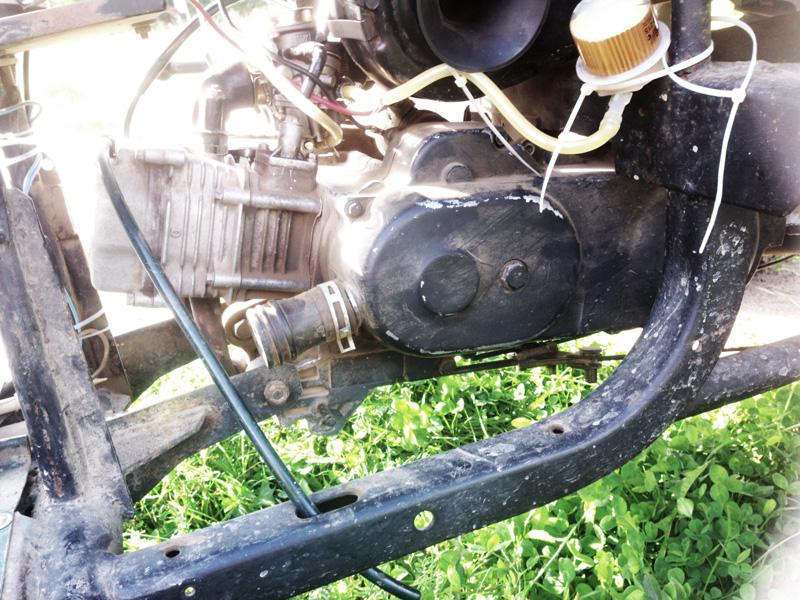

Уважаемые подскажите какого объема двигатель 4т марка Дефиант установил на муравей.. 80-100-125 куб.см ?? документов нет. Александр.
Кто ж тебе скажет, движок обычный 139й, если на цилиндре не выбита кубатура то только вскрытие покажет.
Там может стоять от 50 до 82 кубиков. Слабый он очень для муравья, хотя если трансмиссию подогнать чтобы максималка была километров 50 то может и покатит...

александр59 ты б систему охлаждения восстановил а то не долго музыка играть будет.

да слабоват но поставили самую малую 7 зубовую звездочку на вал колеса....медленно но даже в гору везет меня ..100кг!!! и воды 150литров.....
 Заголовок сообщения: Re: Помогите определить название детальки.
СообщениеДобавлено: 27 Aug 2015, 11:50
Зарегистрирован: 25 Aug 2015, 12:07
Сообщений: 6
Скутер: defiant
а ситема охлаждения..??? вентилятор стоящий на генераторе работает , что еще надо..?
