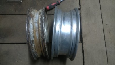

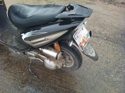

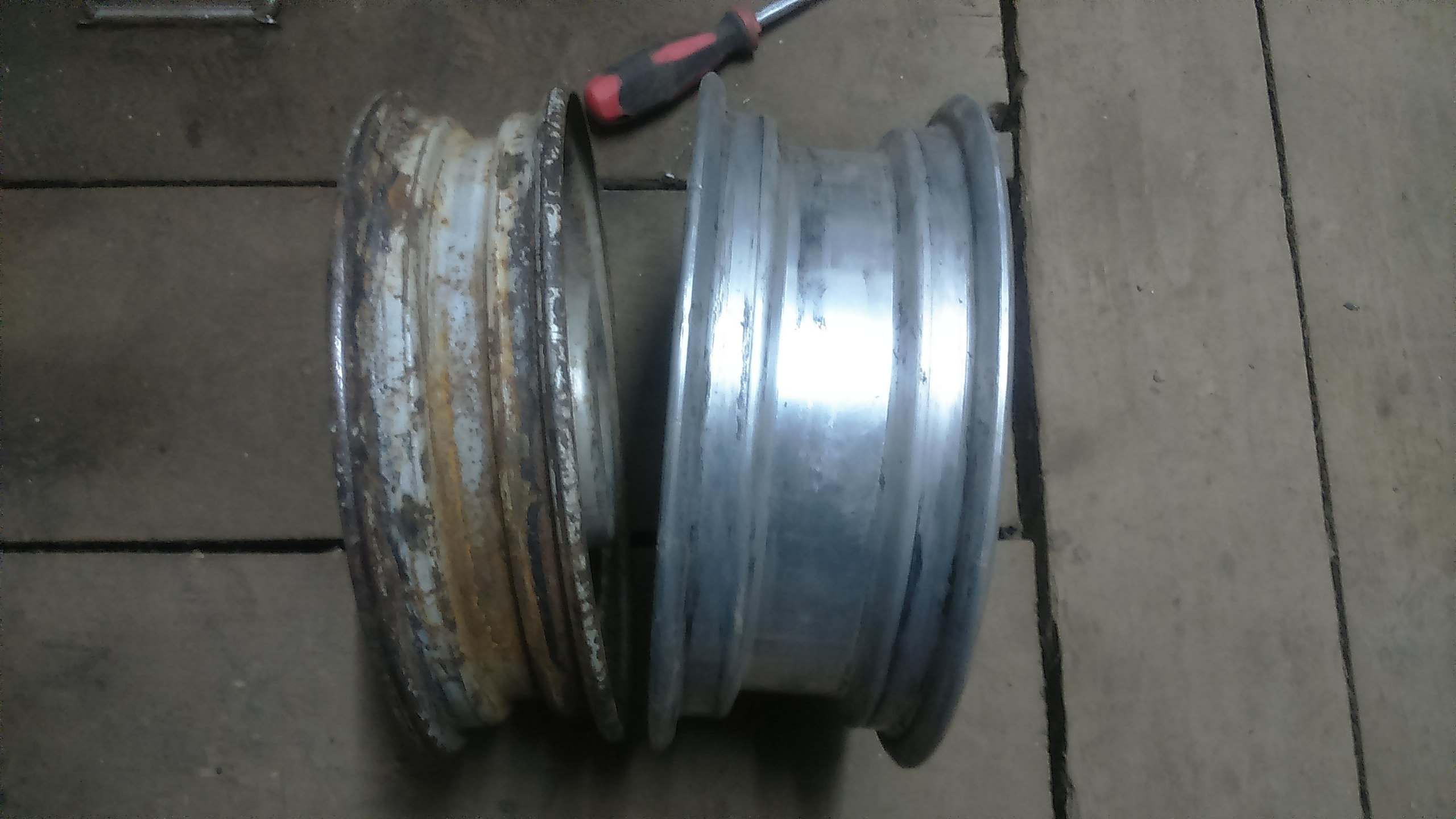

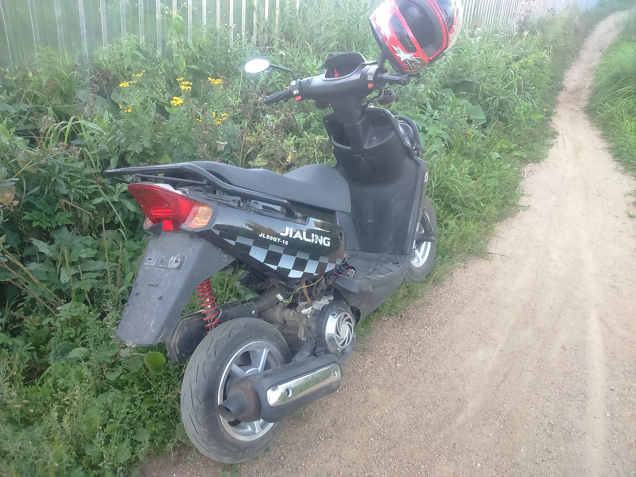

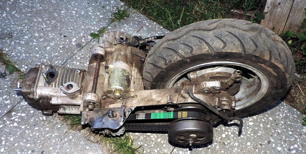

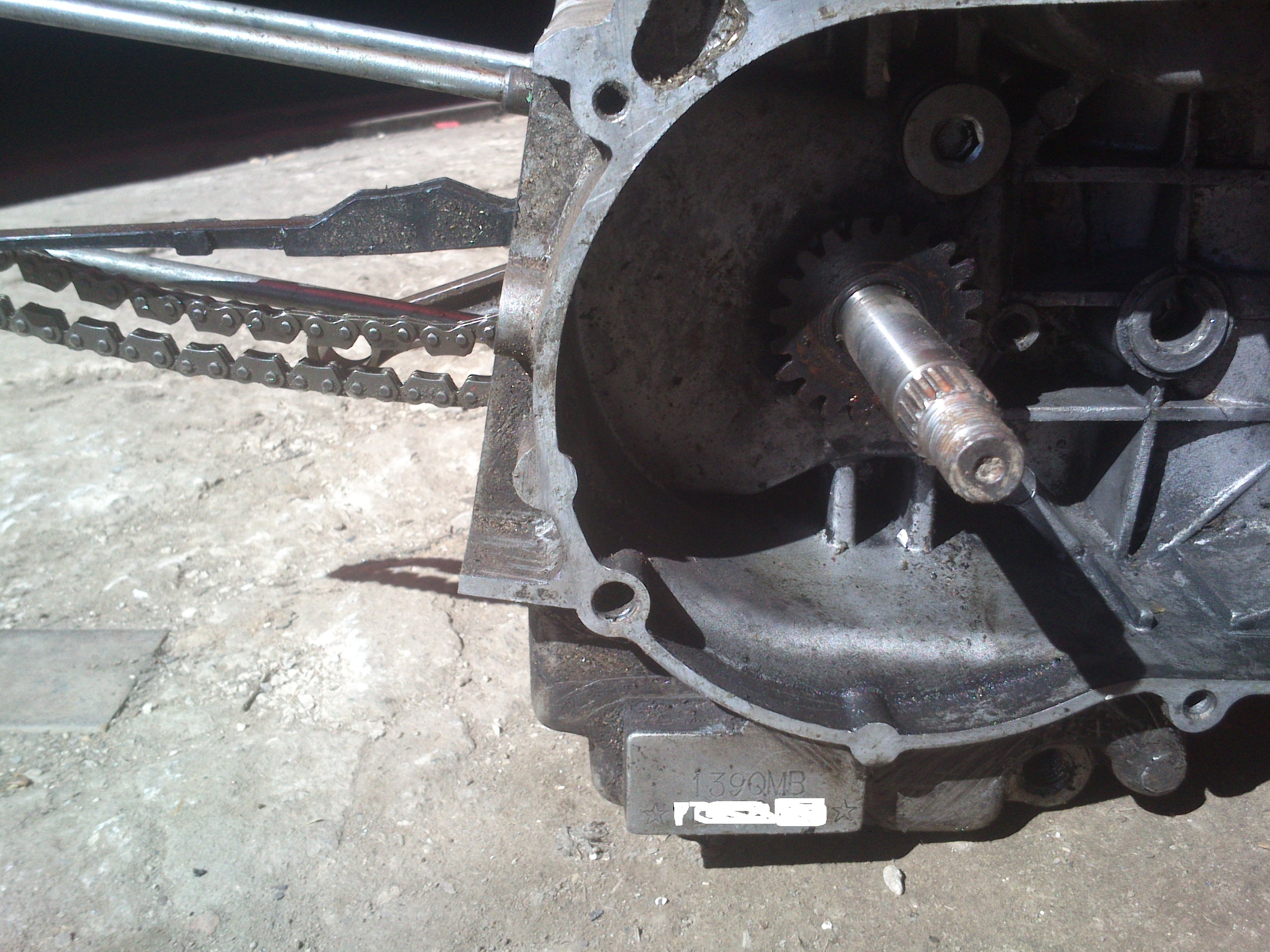

всем привет, достался мне легендарный мотор от скутера хаобон!! с маркировкой 139qmb. купил я под него скутер Jialing qt16, все срастил отлично кроме одного НО!
колесо немного не хотело влазить, сначала упиралась покрышка, слишком широкая оказалась(3.50 на 10), потом сняв покрышку я понял что и сам диск широкий! :CENS:
не долго думая нашел Б/У колесо от storm"а штамповку, самое узкое колесо которое могло было быть но, и оно тоже какого то фига не подошло как надо...так какое же колесо родное должно быть у этого мотора??? где его теперь достать.... *DONT_KNOW*

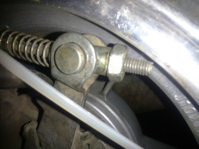

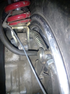

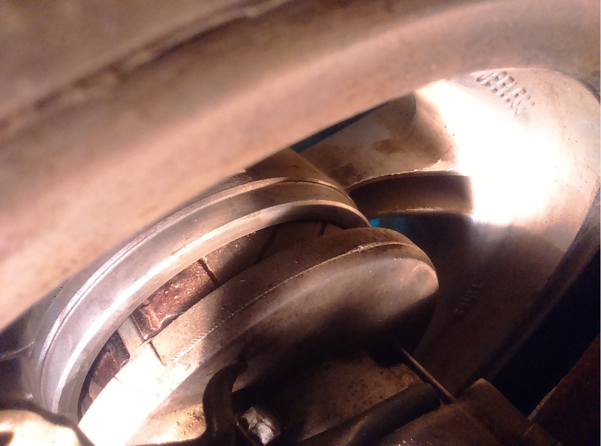

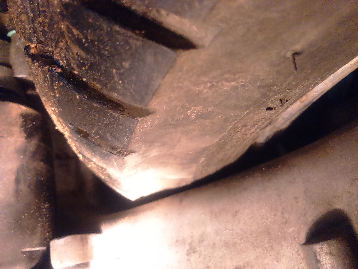

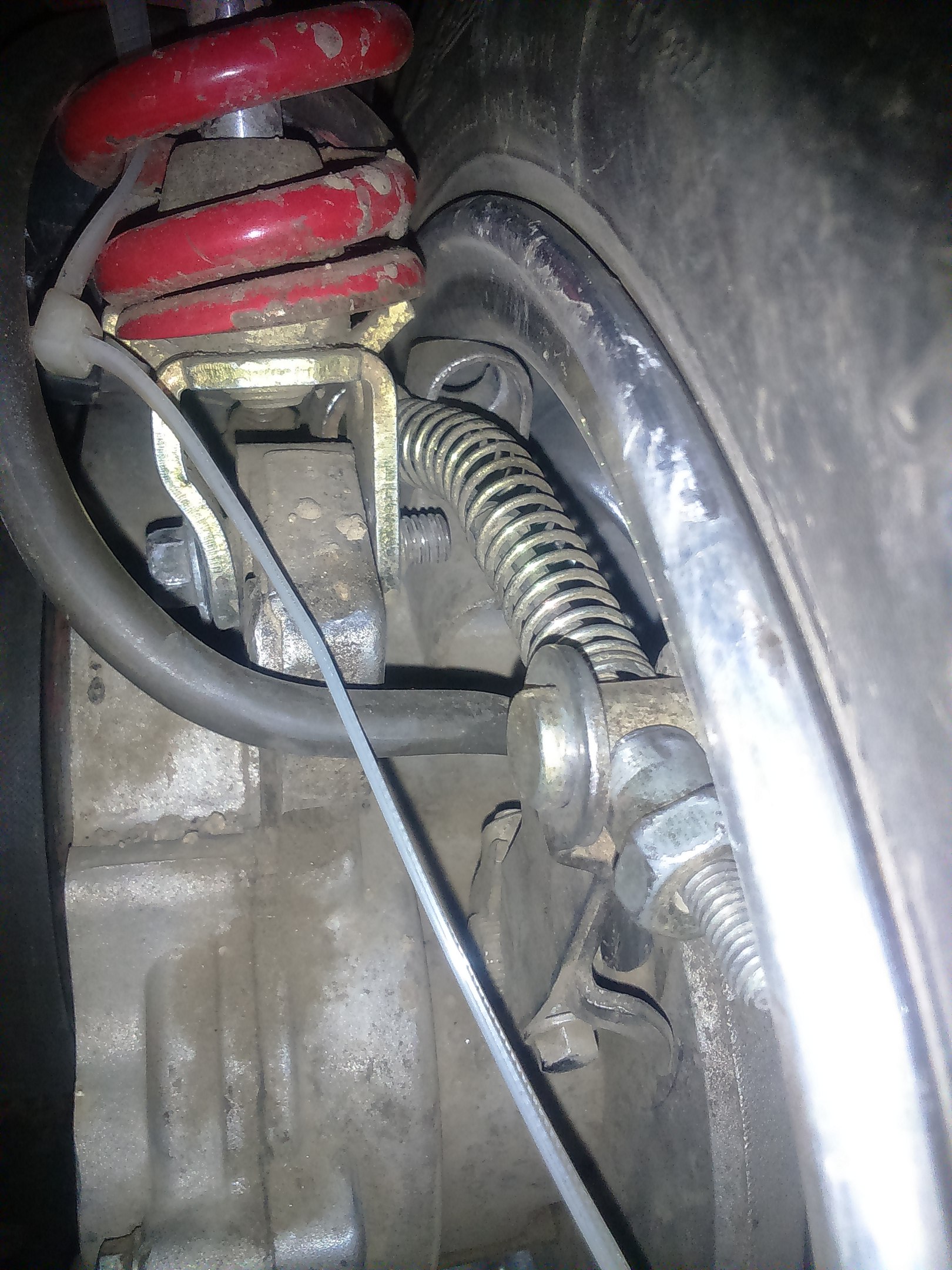

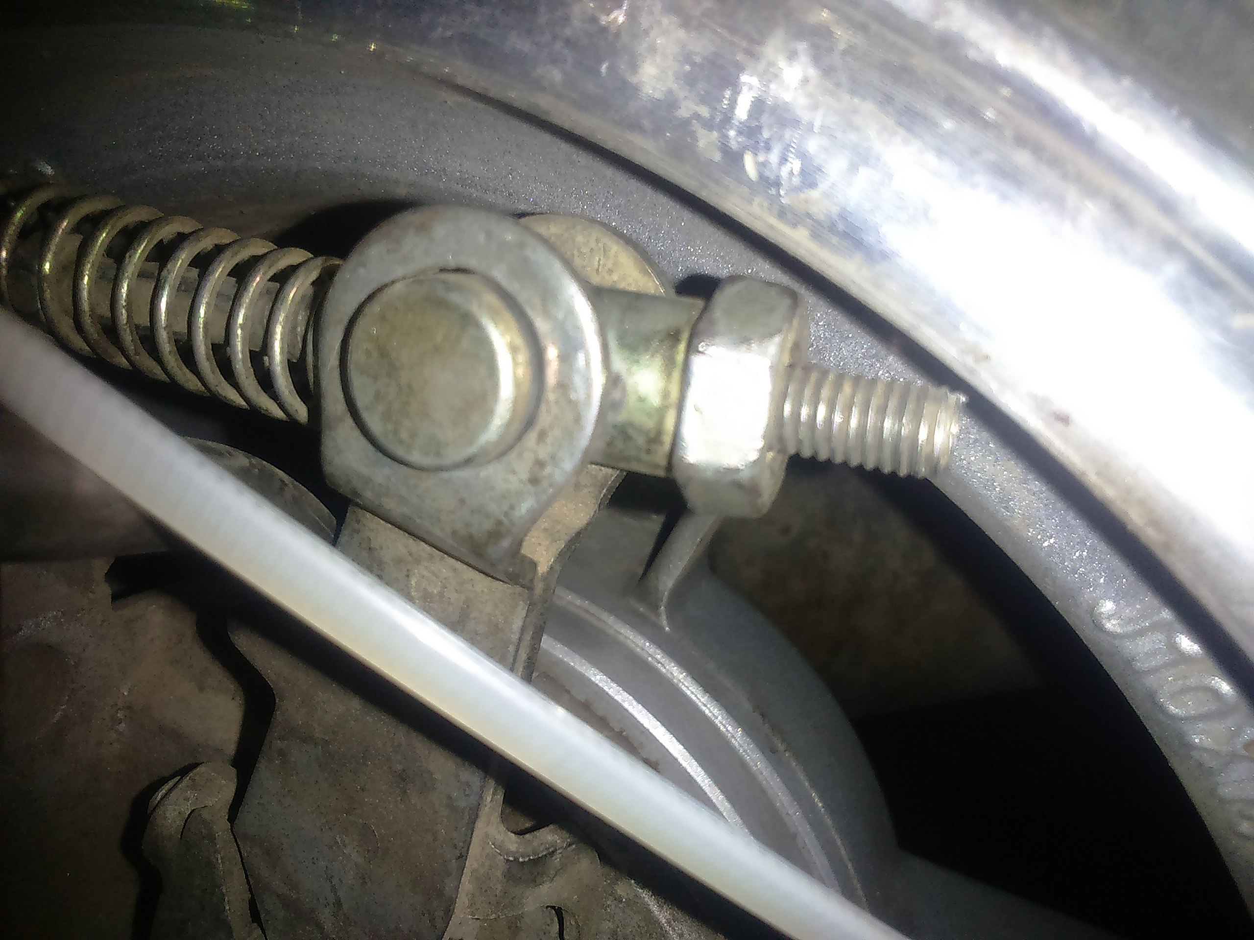

сейчас колесо установлено, с помощью подгонки шайбочек различной толщины и установки резины 90/90 r10, но барабан колеса не налазиет полностью на колодки! и при этом зазор между картером и диском минимальный

 Заголовок сообщения: Re: haobon 139qmb, 150cc??
СообщениеДобавлено: 03 Sep 2016, 22:55
Вот это номер :-o День хаобонов :-o

извини фотки крышки не нашел, но для меня она обычная)) тока короче чем на 157моторе. скорее всего тогда твой диск имеет другой вылет барабана, нежели чем у меня....потому что при одинаковых параметрах (Колесо на 10, шина 3.5-10) получается немного по разному

СообщениеДобавлено: 03 Sep 2016, 23:31

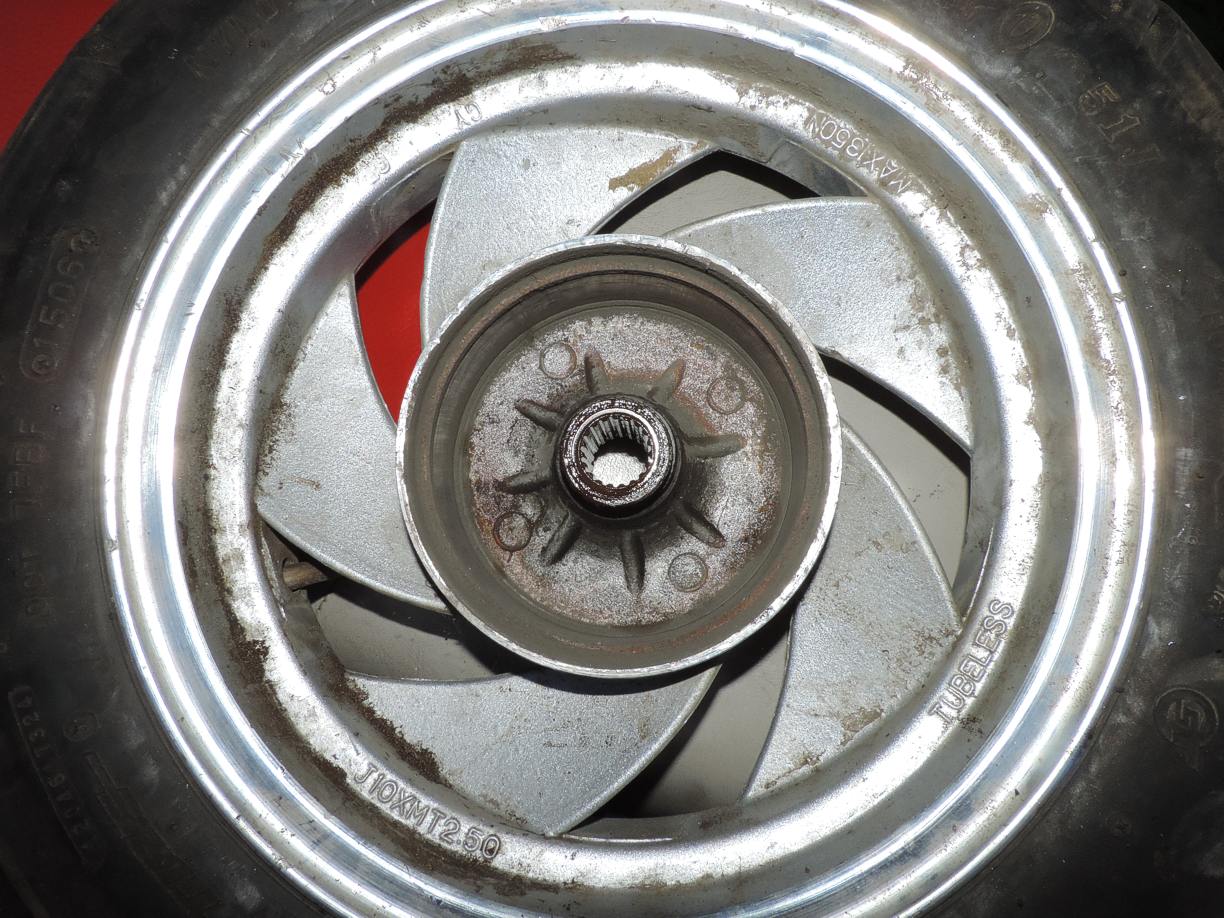

У меня вот:
двигатель
дж.jpg [ 161.72 KiB | Просмотров: 6877 ]
Колесо
диаметр_барабана_110мм.jpg [ 220.81 KiB | Просмотров: 6877 ]
Тормозной барабан диаметром 110 мм. На 152/157-х он 130 мм.
Тут ещё такая заморочка: есть реально гибрид, со своей крышкой варика, палец поршня 13мм (как на 139-х), а есть не гибрид, а обыкновенный 152-й двиг с 10-м колесом и коротким картером. Вот скорее всего у тебя он.
У гибрида другая крышка и вариатор+сцепление от двухтактника.
СообщениеДобавлено: 04 Sep 2016, 10:46
Зарегистрирован: 13 Май 2013, 21:38
Сообщений: 91
Откуда: 33region
Скутер: irbis nirvana 2008г, jialing - jl50qt16
Dj@gger писал(а):
У меня вот:
двигатель
Колесо
да я понял в принципе что к чему, но все равно остается загадка где такое колесо найти :-D
да у меня тоже на этом моторе стоял коленвал с 13ым пальцем и коротким шатуном, + своеобразная ЦПГ, набито было 125сс но в реале намного меньше там все (49мм)
а на твоем я так понял можно все же выйти из положения заменив сцепление и вариатор от 157го, потому что кроме этоого все остальное у тебя тоже как на 157моторе
139qmb от хаобон! 170сс ~ 4 VALVE ~ вариатор KOSO груза по 10.5гр. ~ карб и впускной коллектор от nibbi PE 26 + подсос фирмы "domino" ~ генер 11катушек ~ масляное охлаждение ~ прямоток
СообщениеДобавлено: 04 Sep 2016, 11:13
Попадалась инфа, что если барабан 110мм, то это самое обыкновенное 10-е колесо от 139куэмбэ. Правда или нет, не знаю.
