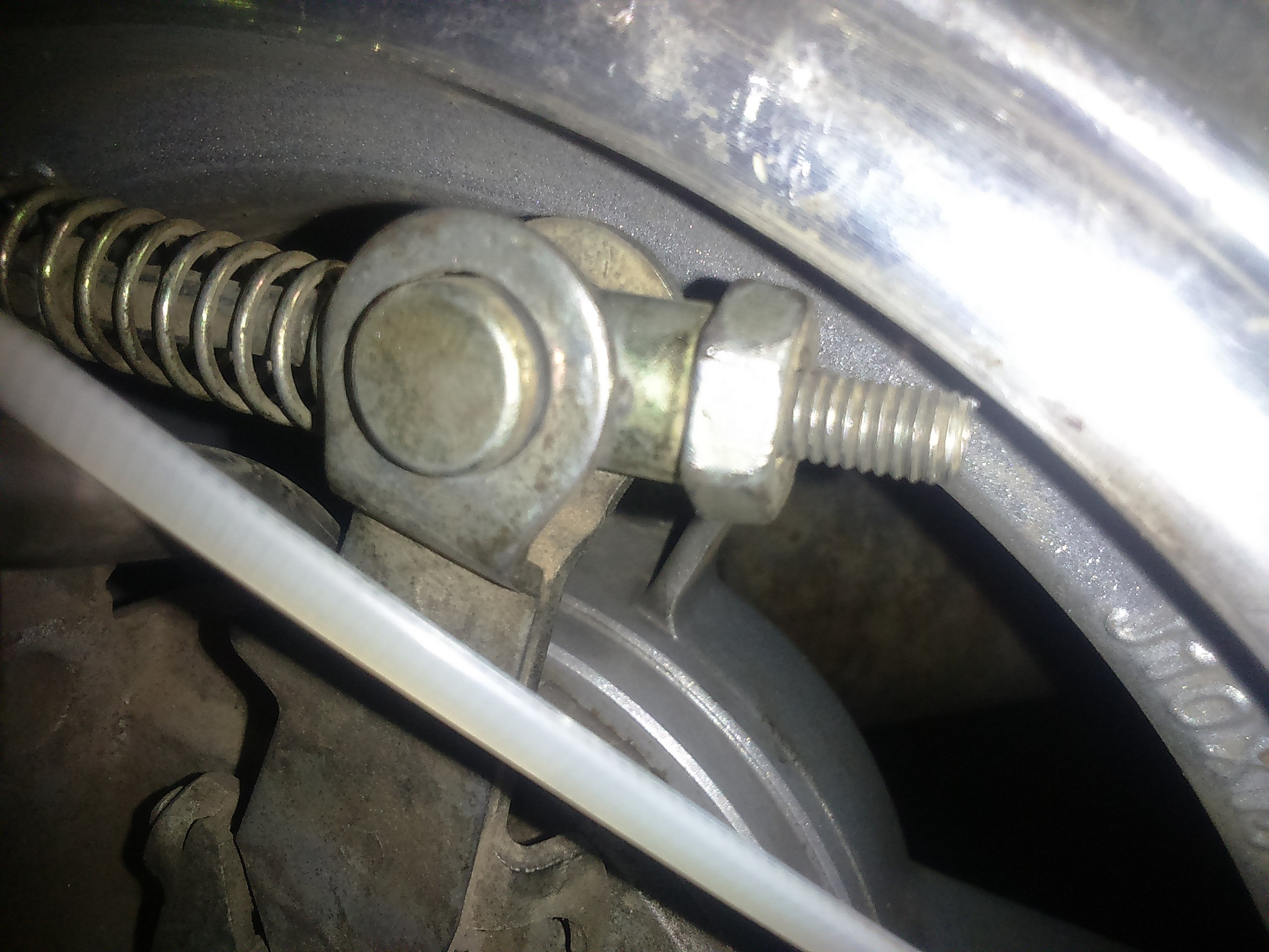

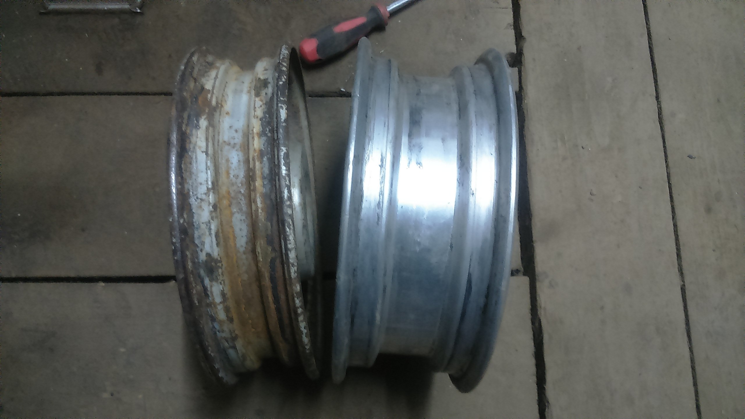

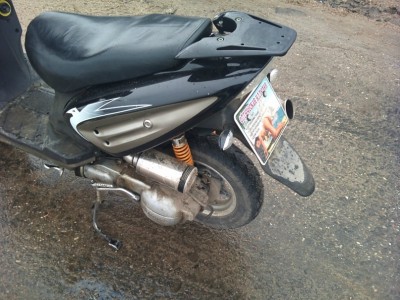

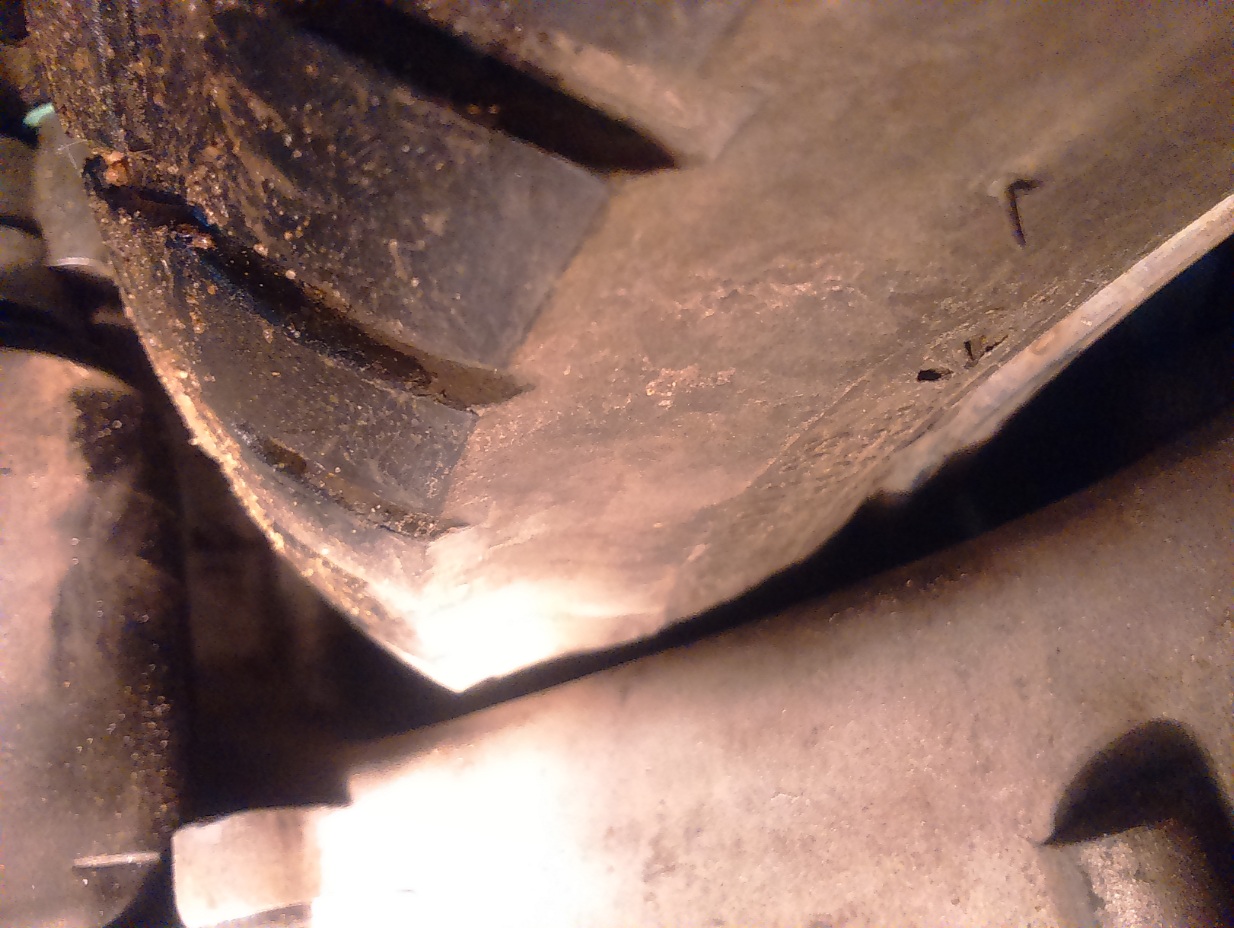

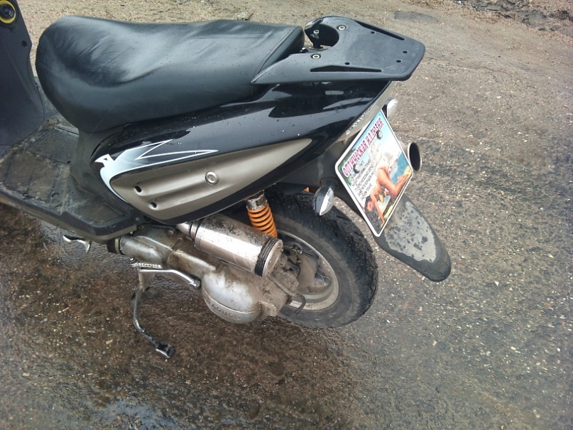

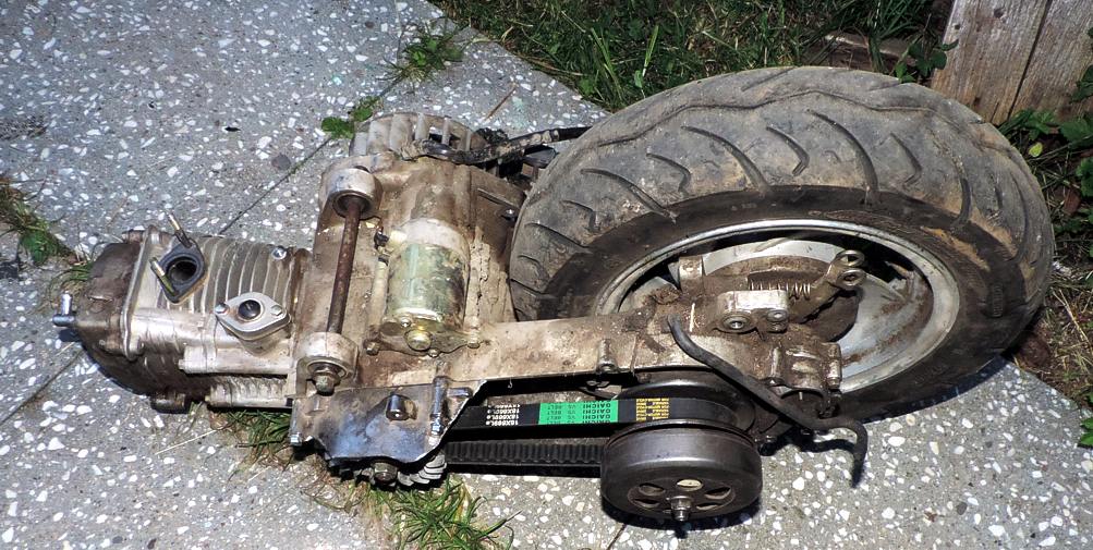

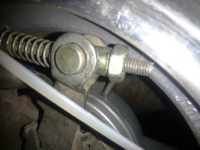

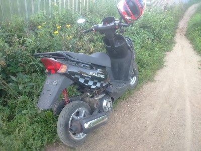

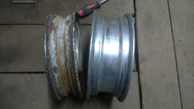

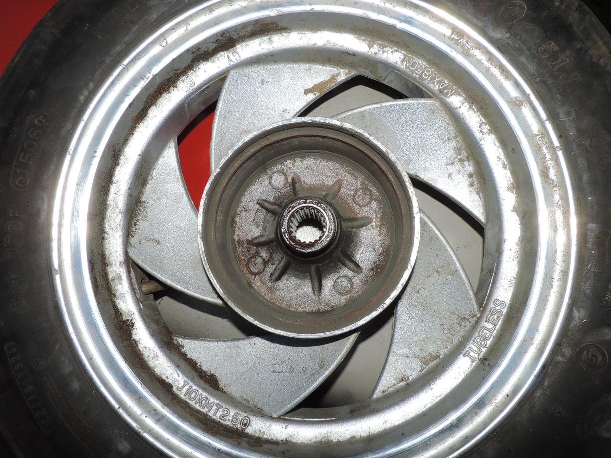

всем привет, достался мне легендарный мотор от скутера хаобон!! с маркировкой 139qmb. купил я под него скутер Jialing qt16, все срастил отлично кроме одного НО!
колесо немного не хотело влазить, сначала упиралась покрышка, слишком широкая оказалась(3.50 на 10), потом сняв покрышку я понял что и сам диск широкий! :CENS:
не долго думая нашел Б/У колесо от storm"а штамповку, самое узкое колесо которое могло было быть но, и оно тоже какого то фига не подошло как надо...так какое же колесо родное должно быть у этого мотора??? где его теперь достать.... *DONT_KNOW*

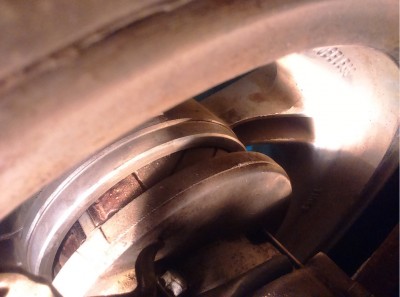

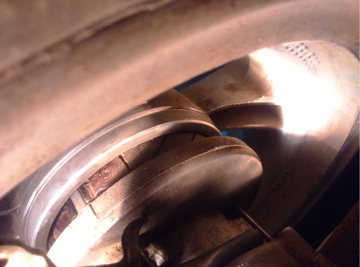

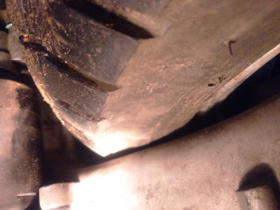

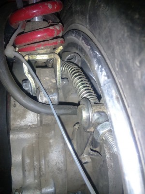

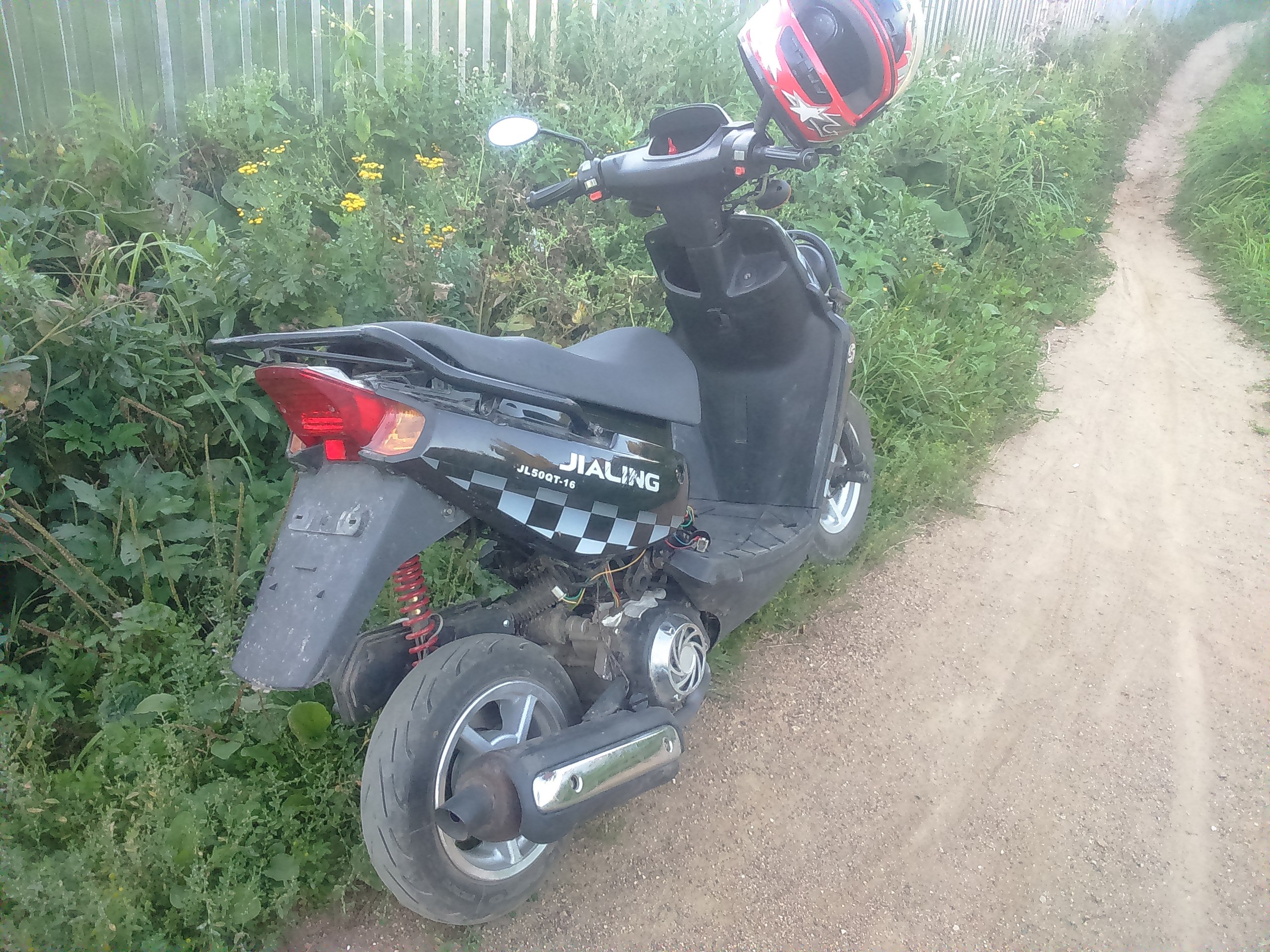

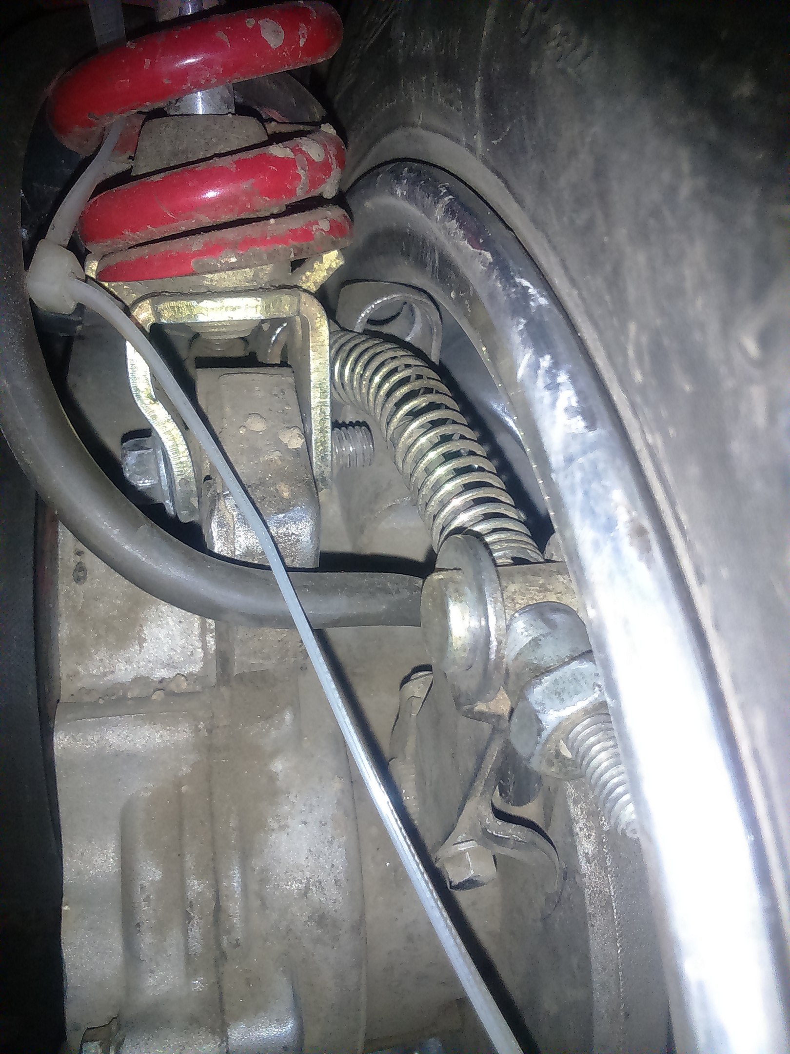

сейчас колесо установлено, с помощью подгонки шайбочек различной толщины и установки резины 90/90 r10, но барабан колеса не налазиет полностью на колодки! и при этом зазор между картером и диском минимальный

Ну у меня тоже этот гибрид, только джайлинговский. Колесо на 10, шина 3.5-10, диск могу обфотать но надо быть уверенным что речь о том же двигателе что и у тебя. Крышка вариатора на твоем обычная или нестандартная?

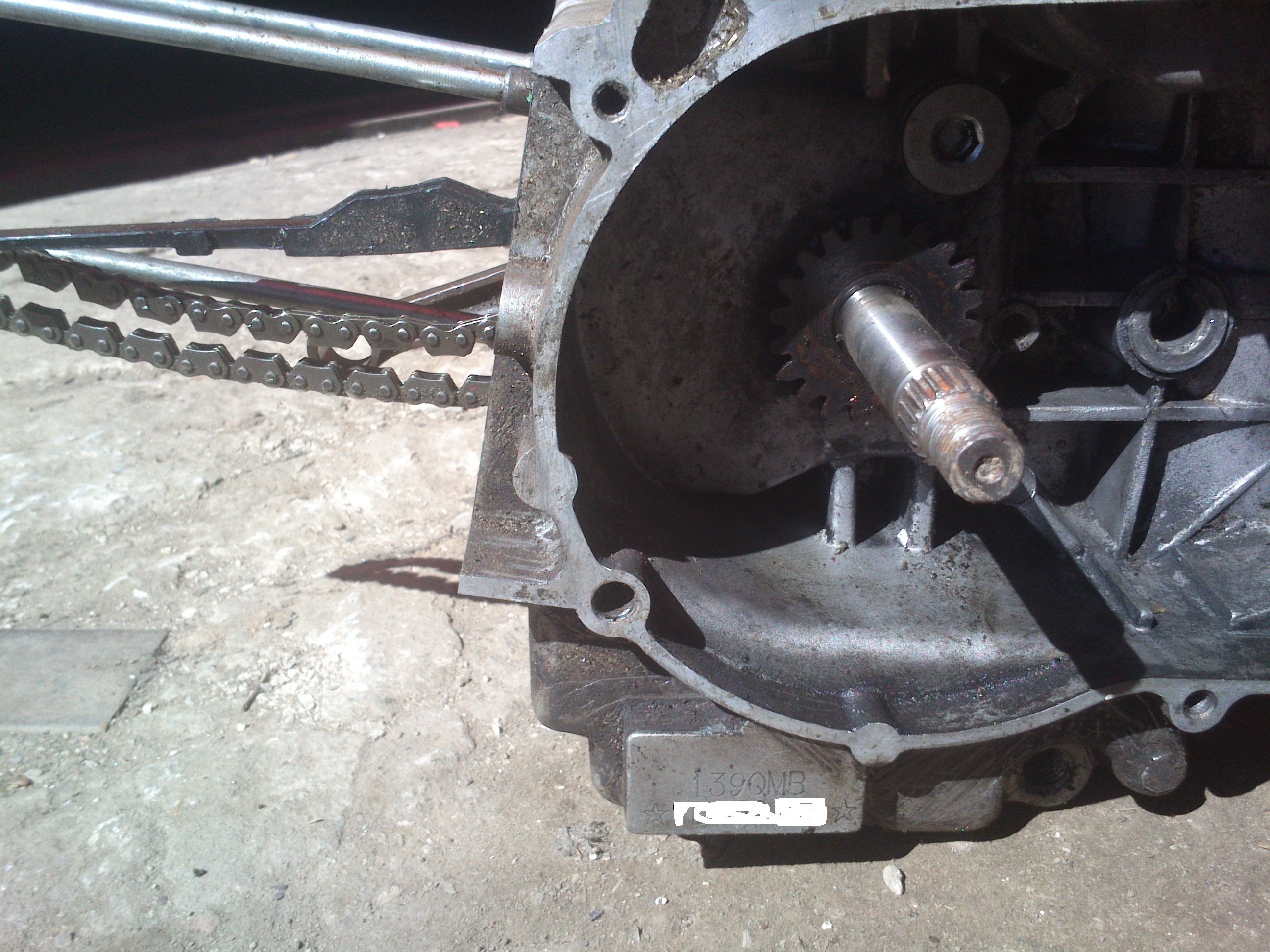

извини фотки крышки не нашел, но для меня она обычная)) тока короче чем на 157моторе. скорее всего тогда твой диск имеет другой вылет барабана, нежели чем у меня....потому что при одинаковых параметрах (Колесо на 10, шина 3.5-10) получается немного по разному
фотка с инета, точно такая же у меня крышка

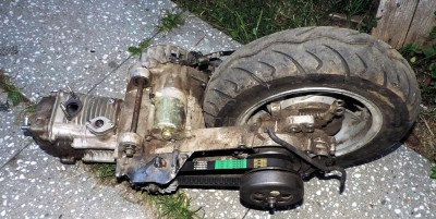

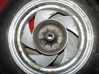

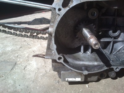

У меня вот:
двигатель
дж.jpg [ 161.72 KiB | Просмотров: 7144 ]
Колесо
диаметр_барабана_110мм.jpg [ 220.81 KiB | Просмотров: 7144 ]
Тормозной барабан диаметром 110 мм. На 152/157-х он 130 мм.
Тут ещё такая заморочка: есть реально гибрид, со своей крышкой варика, палец поршня 13мм (как на 139-х), а есть не гибрид, а обыкновенный 152-й двиг с 10-м колесом и коротким картером. Вот скорее всего у тебя он.
У гибрида другая крышка и вариатор+сцепление от двухтактника.
 Заголовок сообщения: Re: haobon 139qmb, 150cc??
СообщениеДобавлено: 04 Sep 2016, 10:46
Зарегистрирован: 13 Май 2013, 21:38
Сообщений: 91
Откуда: 33region
Скутер: irbis nirvana 2008г, jialing - jl50qt16
Dj@gger писал(а):
У меня вот:
двигатель
Колесо
