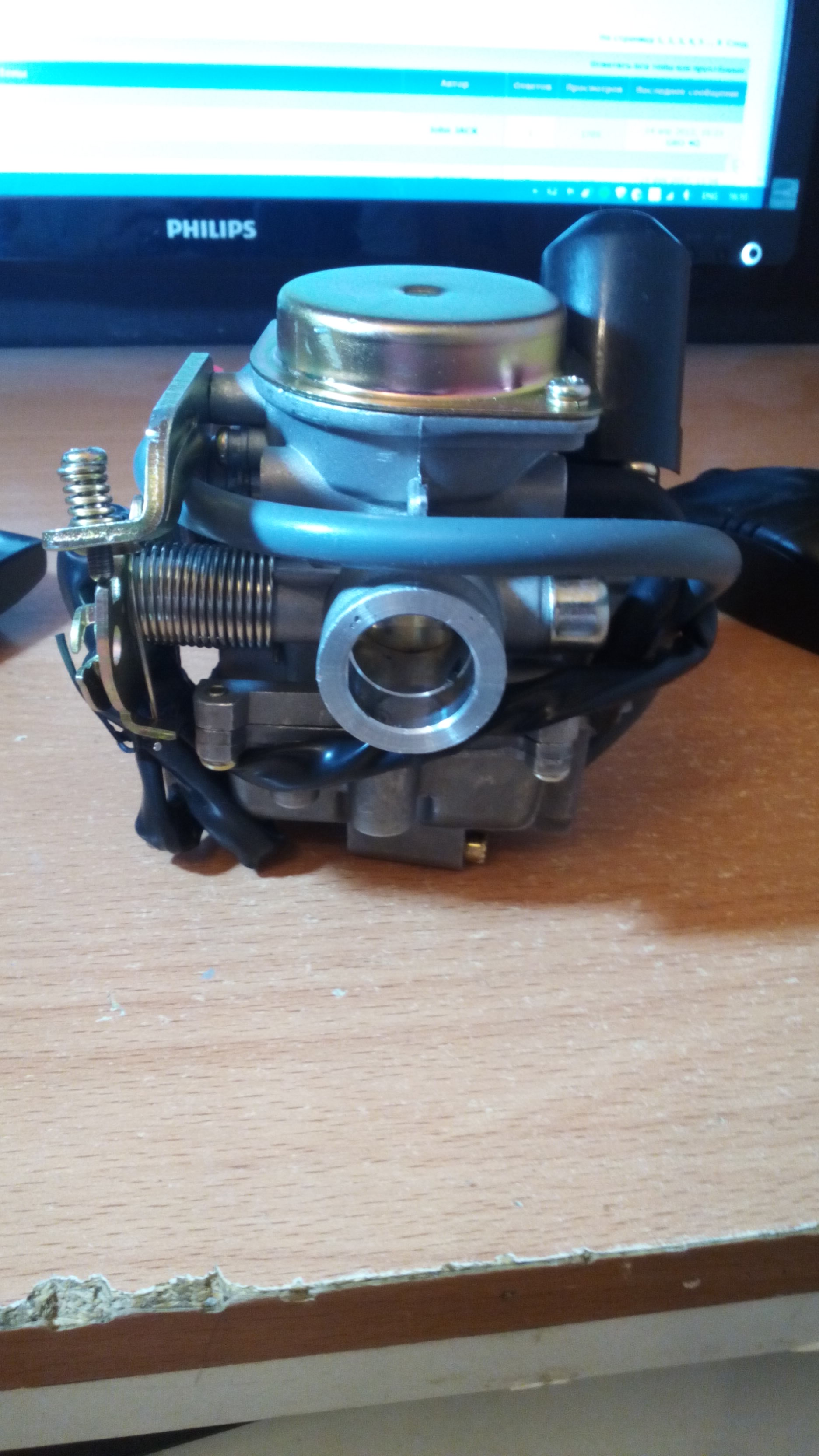

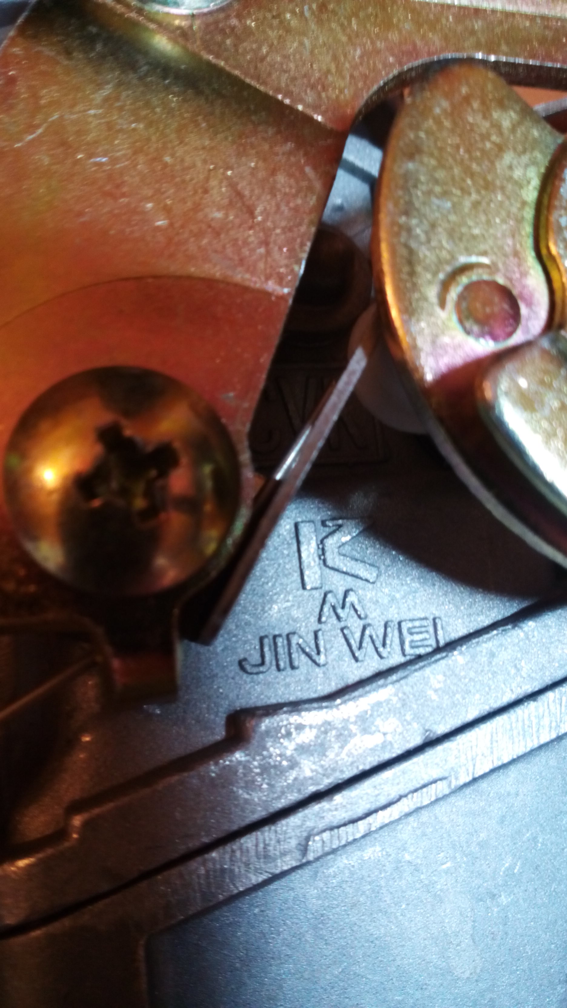

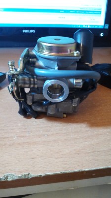

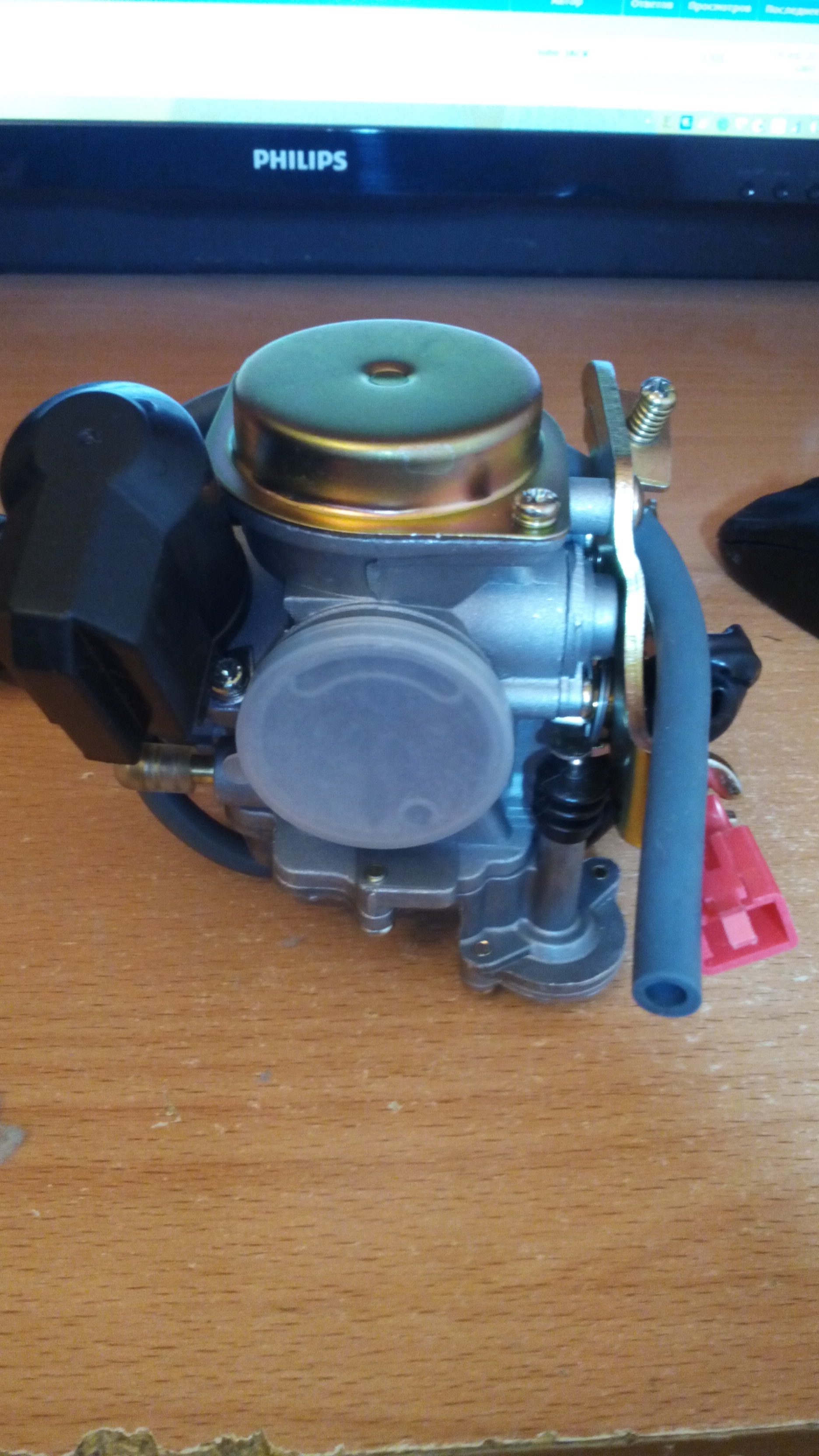

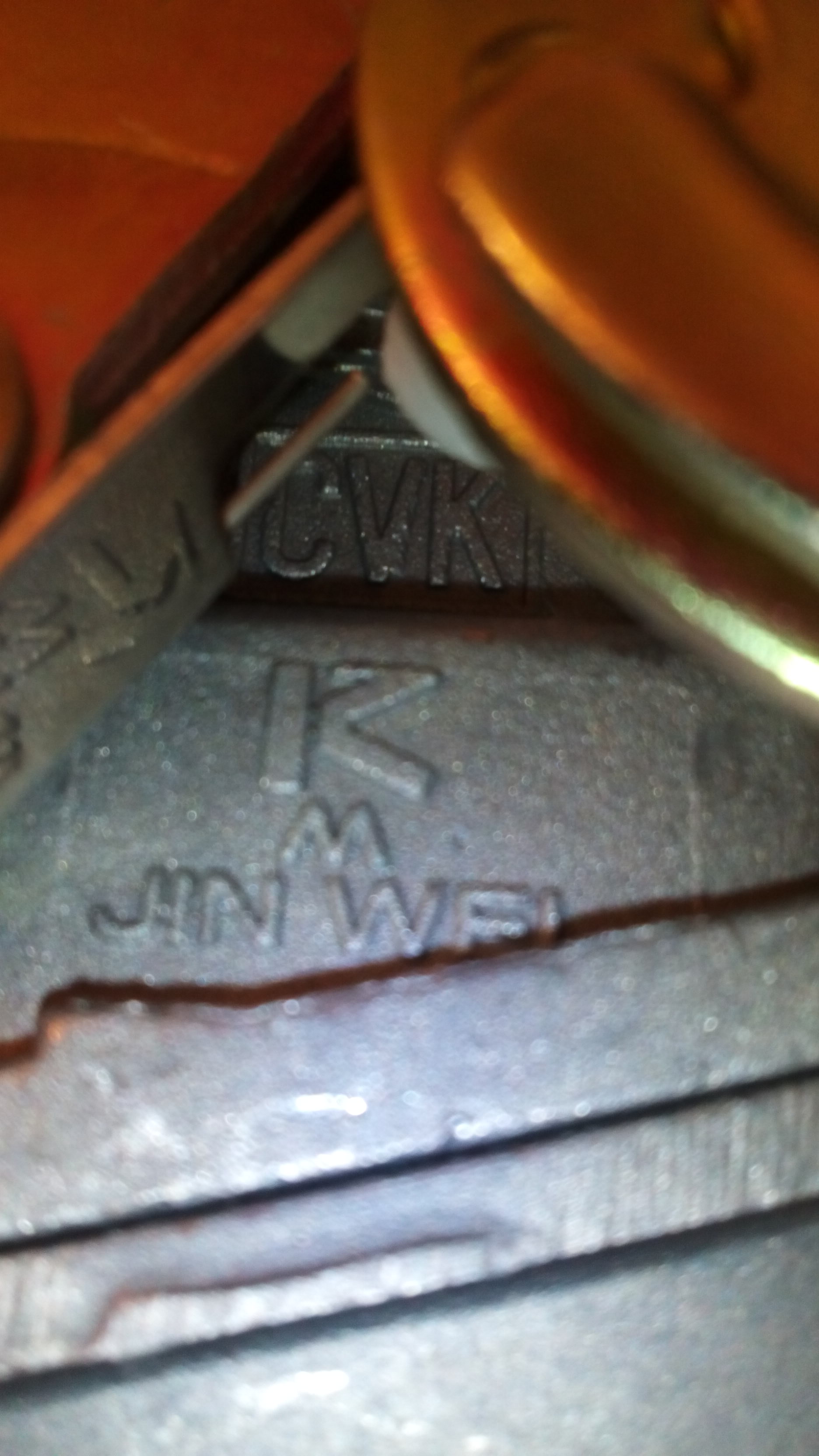

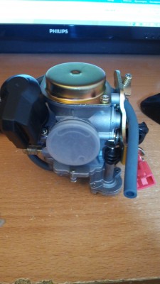

Привет форумчанам. Купил карбюратор в "С Мото" ни коробки ни какой упаковки вообще не было. На вопрос о производителе, продавец ответил что китай. Я и без него это знаю! На карбе со стороны управления заслонкой надпись JIN WEL, чуть повыше CVK - (ну это понятно), а вот про JIN WEL в интернете ничего найти не смог. Может это самый обычный SCOOTER-M*овский карбюратор? Если кто владеет информацией о таком карбюраторе, его надёжности или опыте эксплуатации, буду очень благодарен. А то есть желание нести его обратно в магазин. Спасибо.

Вероятность того, что кто-то купил и поставил себе такой же карб, исчезающе мала.
Дело в следующем: кетайские заводы, делающие карбы, периодически выпускают их под самыми разными названиями, кто заказчик - того и пишут на карбе. У меня вон валяется карб с надписью DA SHUN. Даже я могу заказать партию карбов с лейблом Dj@gger. Но мне это не интересно.
Поэтому тут нет других вариантов, кроме как ставить его и испытывать прям на скутере.
Например я много где читал плохие отзывы о карбах KNG. И так случилось, что ко мне попал такой карб, вместе с купленным на запчасти убитым скутером. Карб там был новый, видимо совсем недавно поставили.
Оказался не просто хороший, а вообще отличный.
