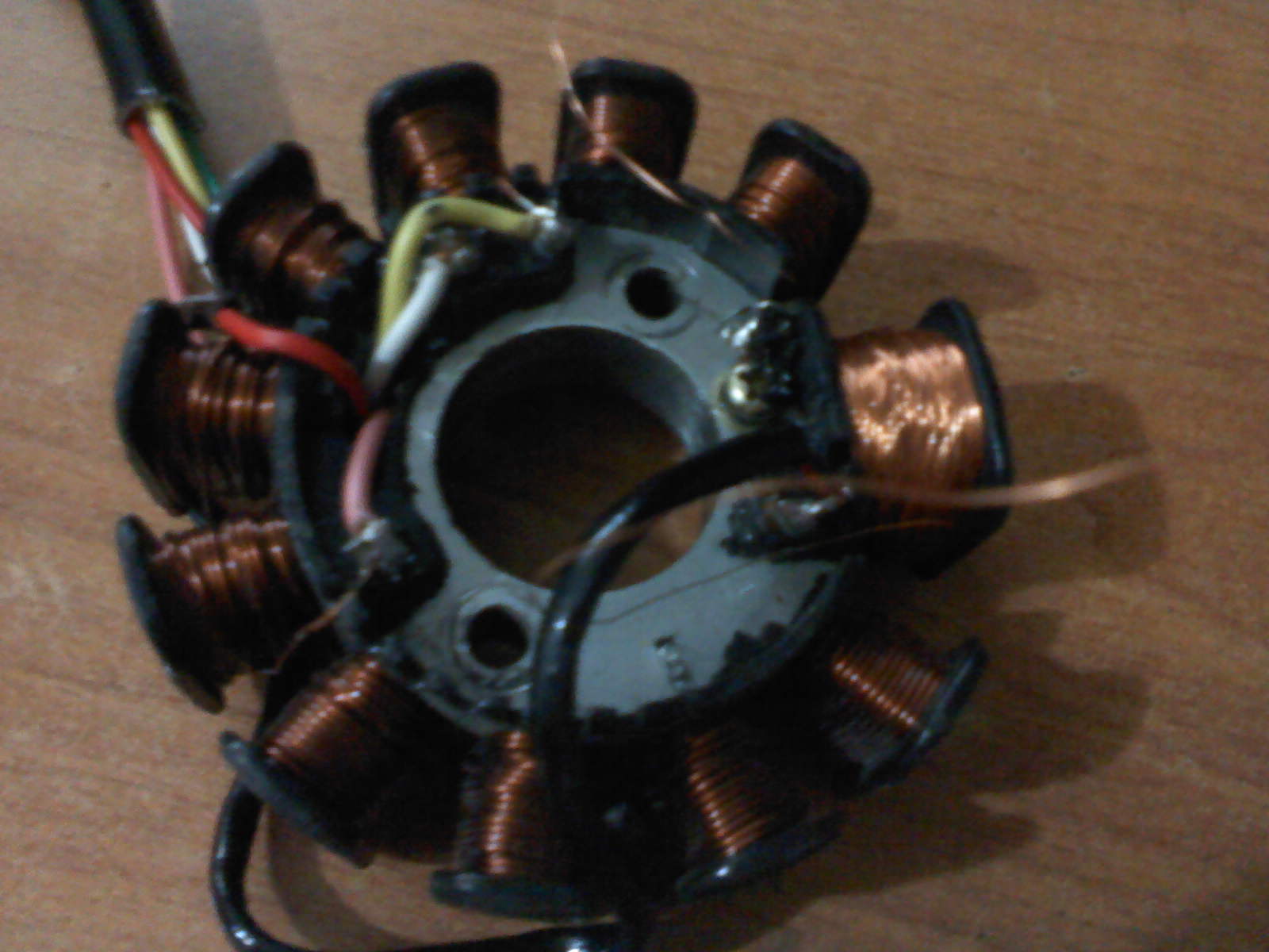

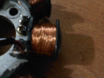

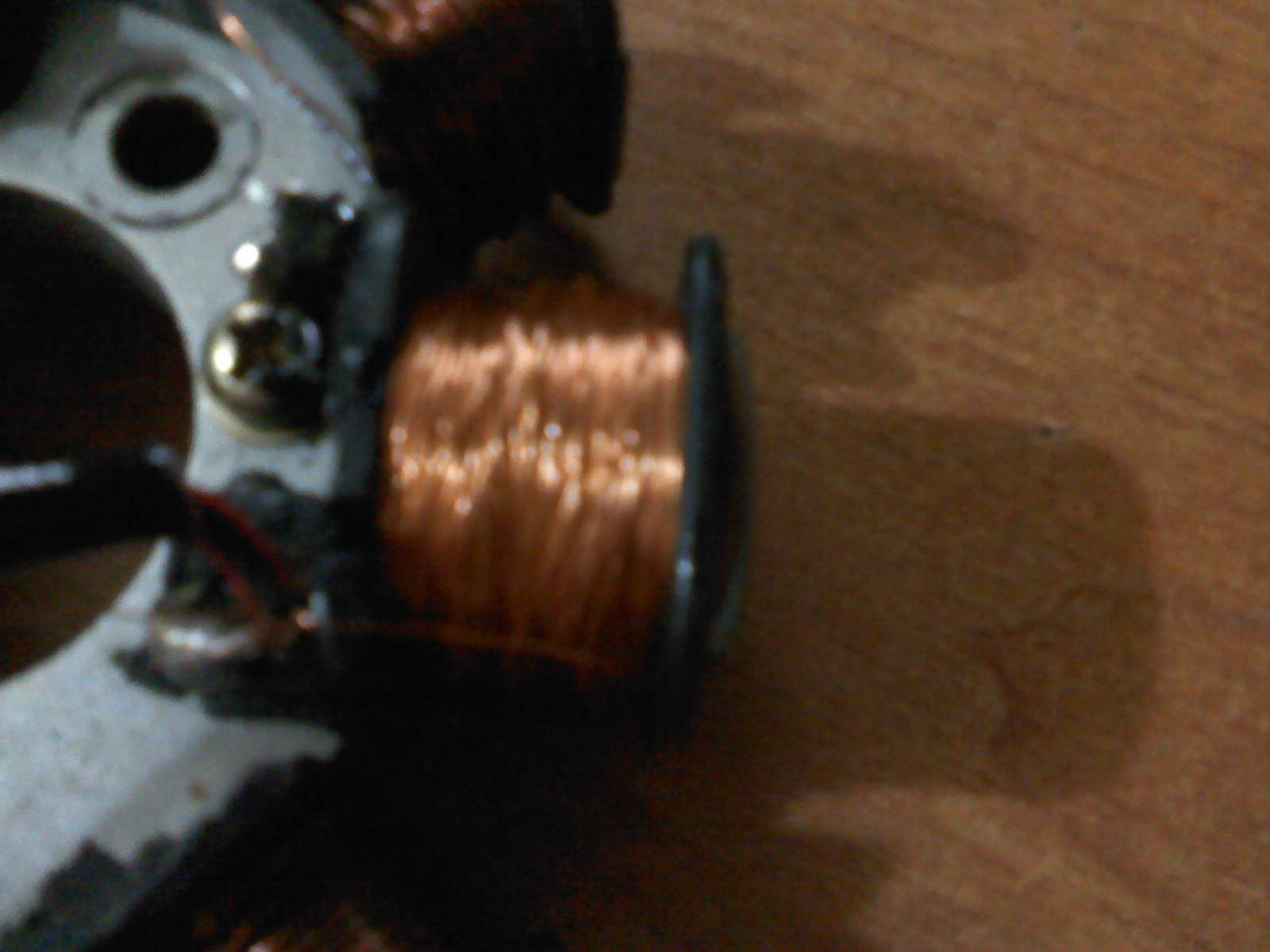

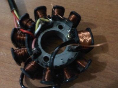

я намотал но пока не тороплюсь ставить так как не знаю правильно ли я намотал и не сгорит ли не чего если не правильно
DSC0000060.jpg [ 105.21 KiB | Просмотров: 16335 ]
DSC0000059.jpg [ 127.38 KiB | Просмотров: 16335 ]
больше скорость - меньше ям!
