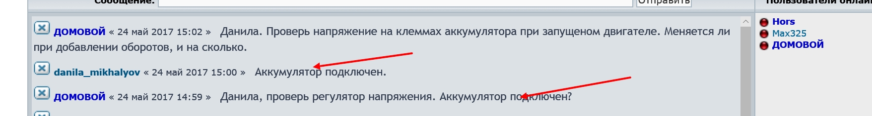

Но вначале тут.
01.jpg [ 162.7 KiB | Просмотров: 5291 ]

Какой смысл? Аккумулятор новый. Электро-стартер работает. Это указывает на исправность акб?
 Заголовок сообщения: Re: Eurotex Atom. Горят лампочки
СообщениеДобавлено: 24 Май 2017, 18:21
Данила.
Давай по порядку. Когда и после чего появилась неисправность? Что и как проверял? Предварительно подозрение на регулятор напряжения. При его неисправности генератор дает повышенное (и сильно) напряжение. Поэтому и лампочки горят. Но прежде чем что либо менять, нужно все внимательно осмотреть. На обрыв (мыши переели) до замыкания.
