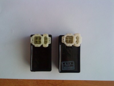

контакты все в порядке, может это из за того что я его в гараже в -20 на ночь оставил а потом завёл. он сразу после этого и сгорел.? перед этим я его постоянно домой уносил, а когда приходил в гараж делать скутер то ставил его обратно.

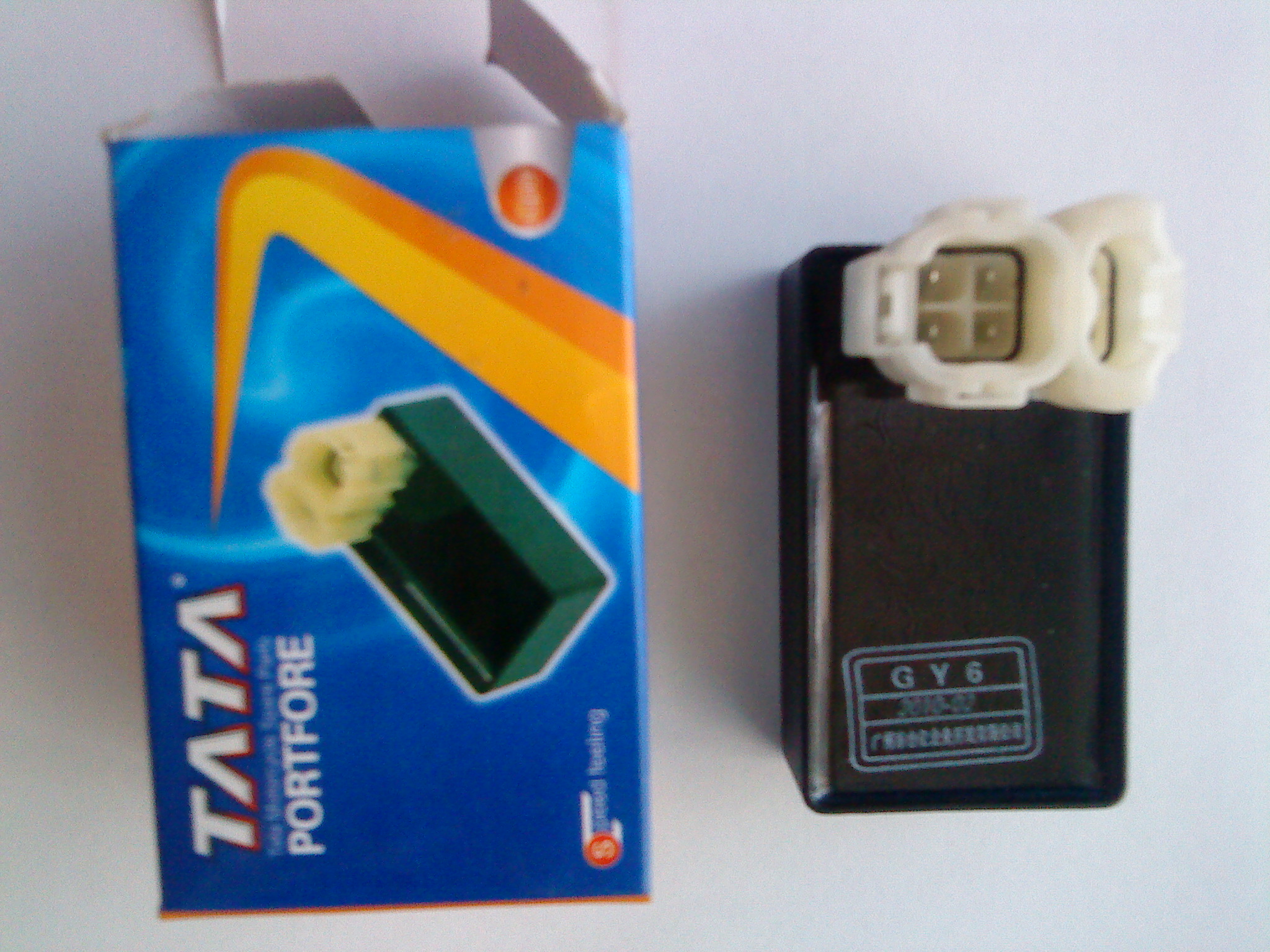

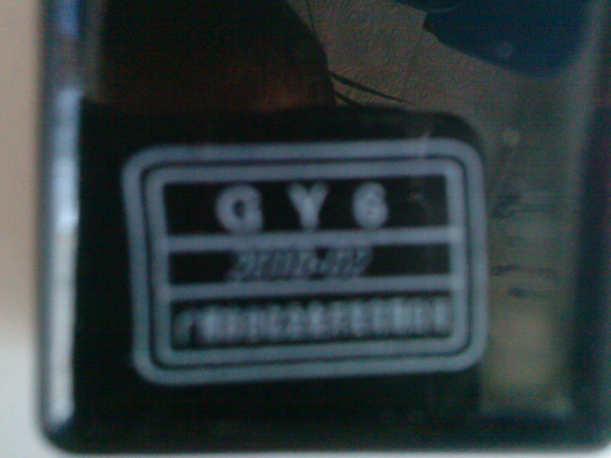

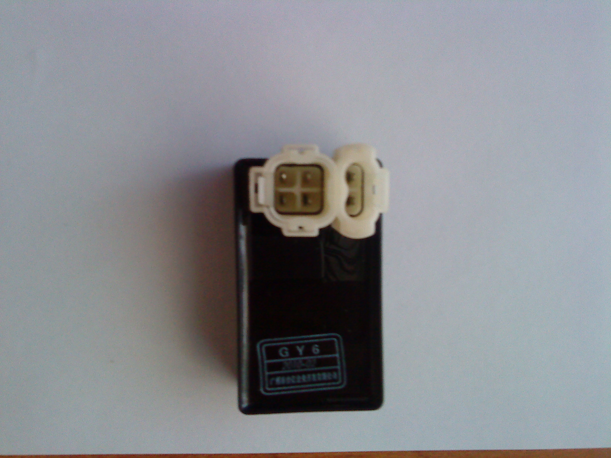

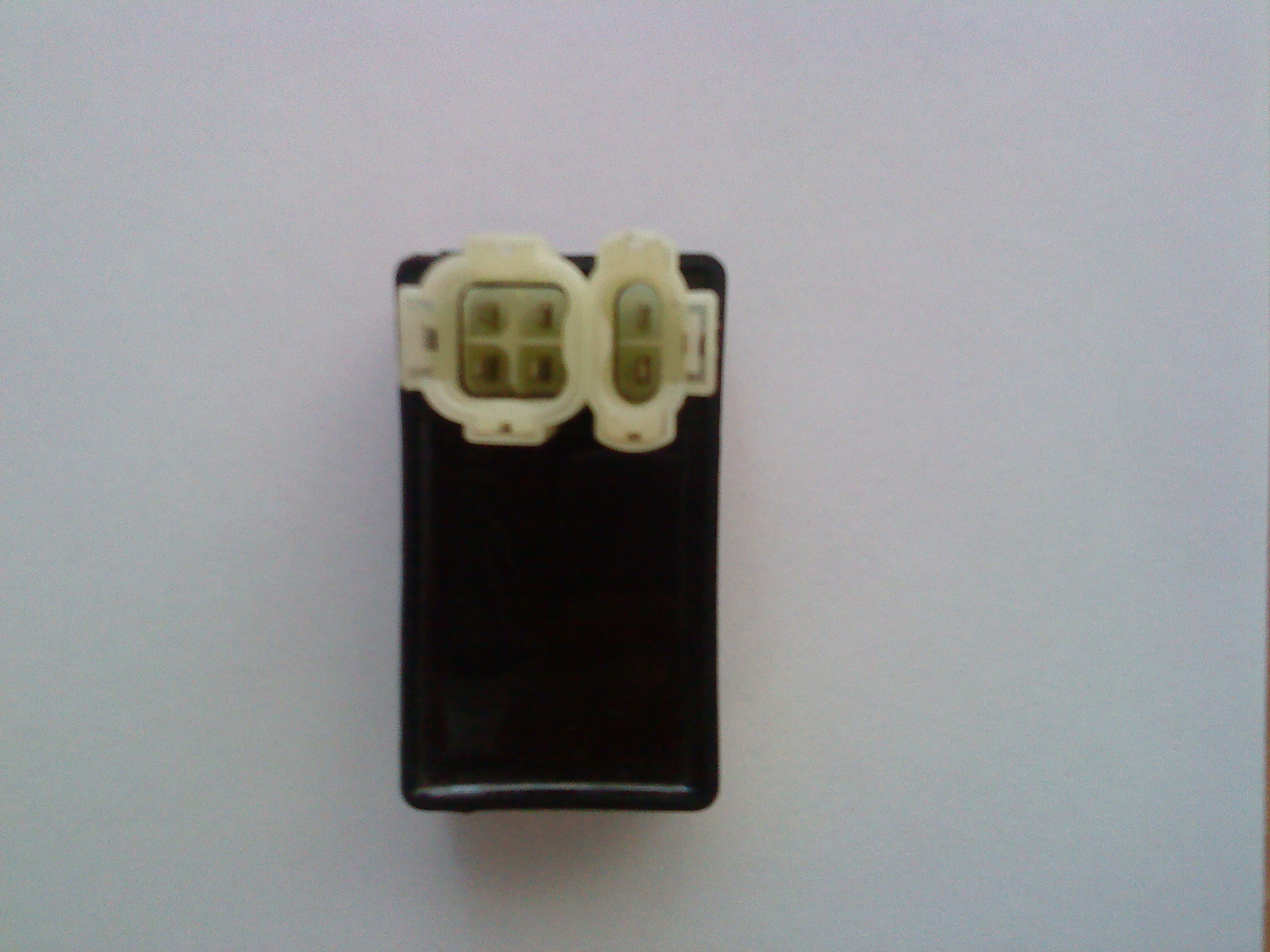

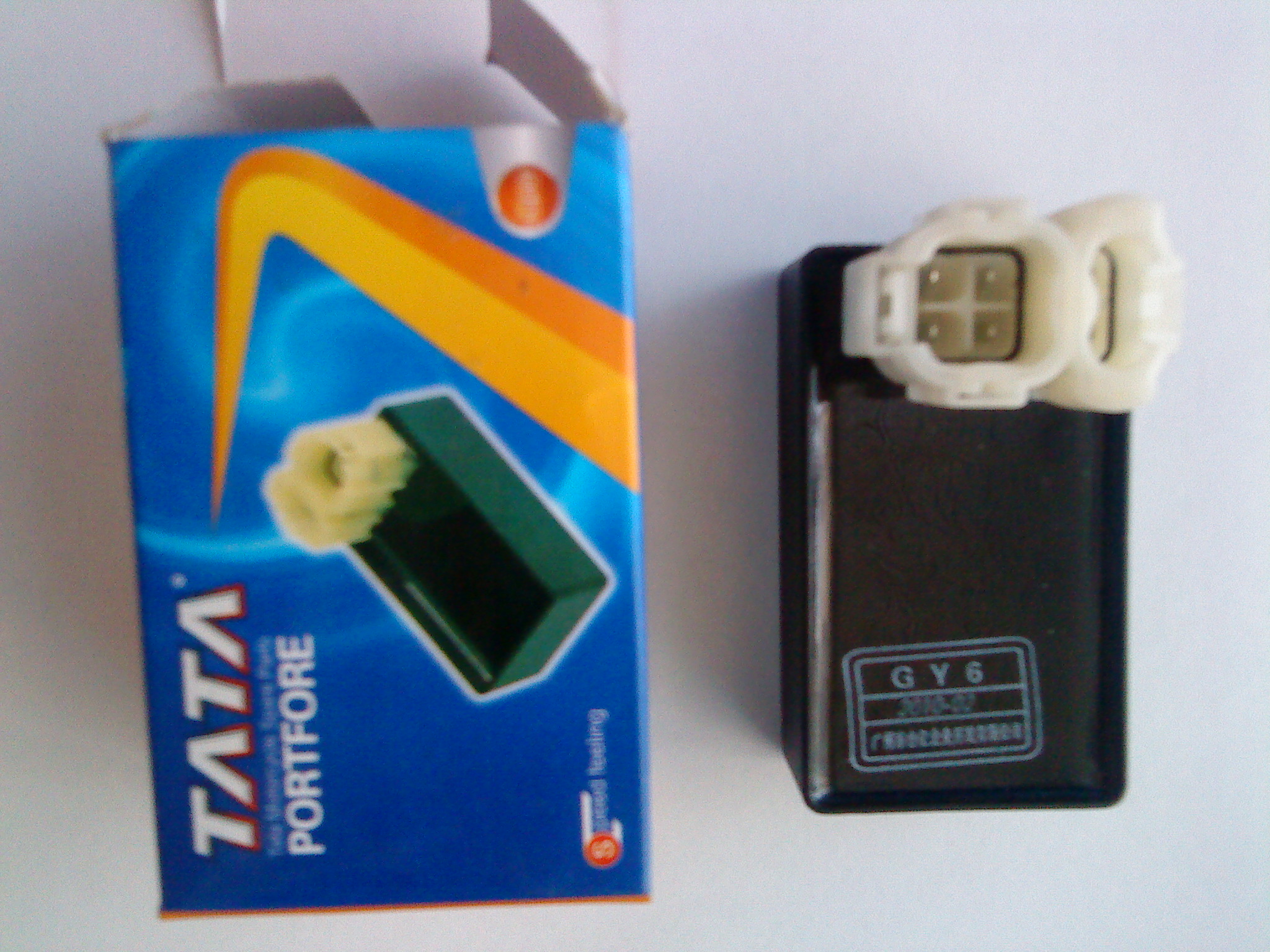

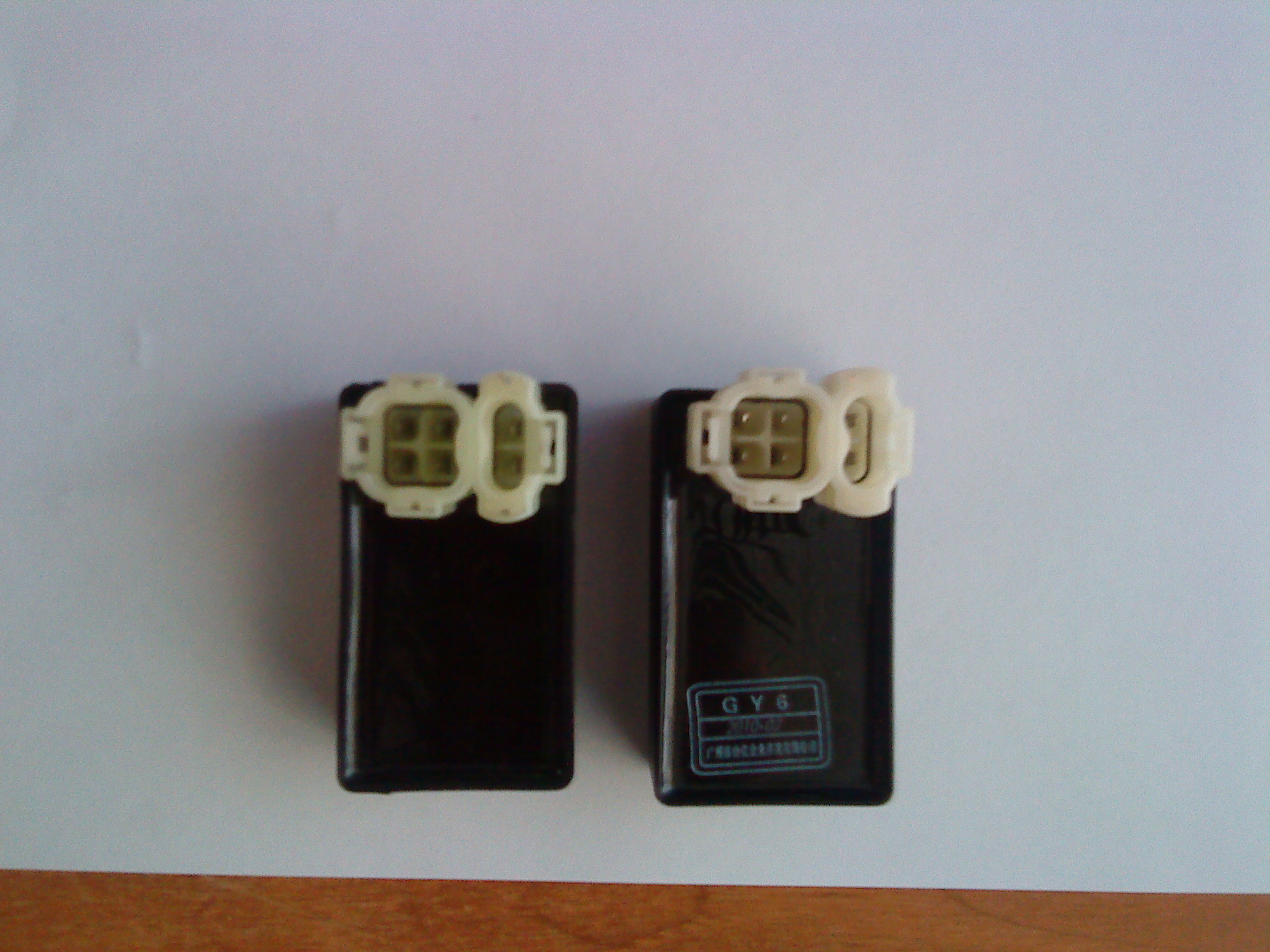

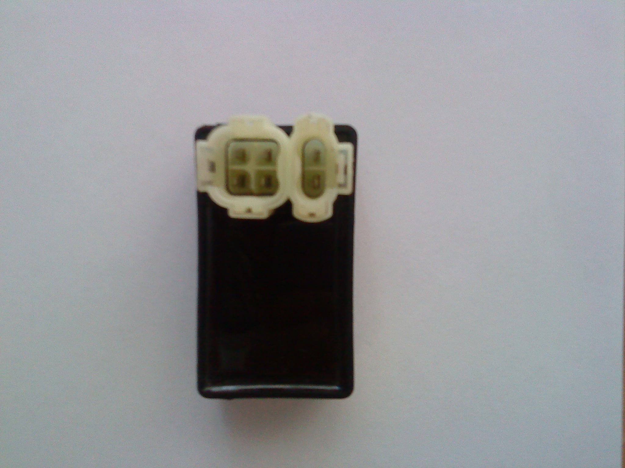

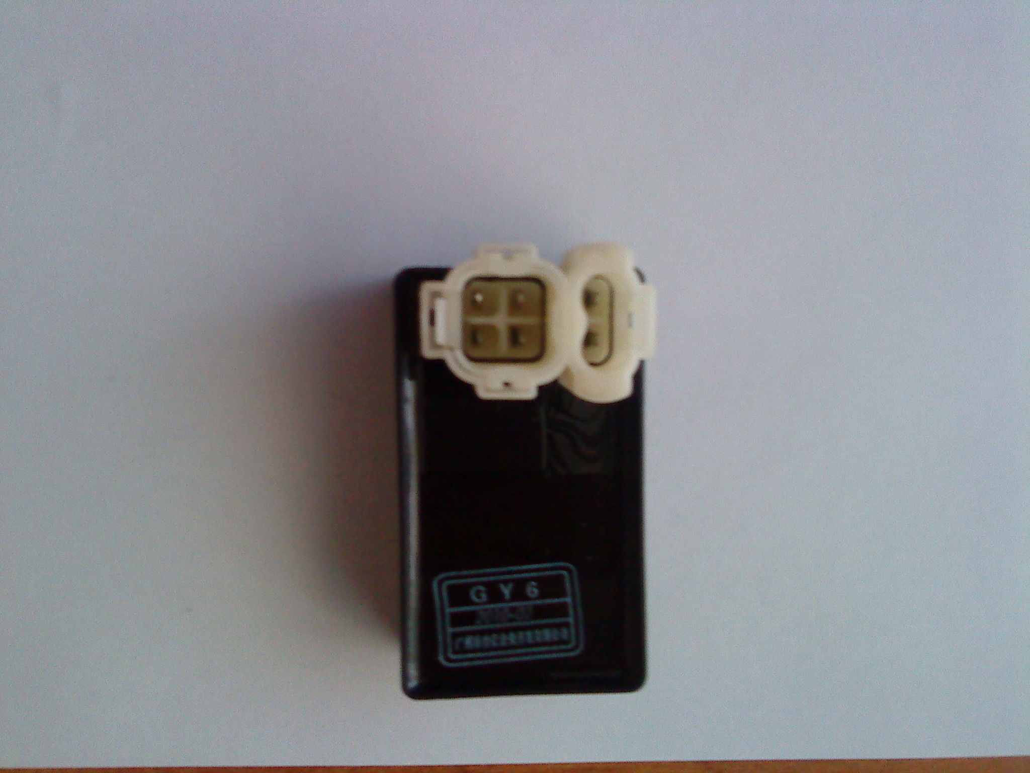

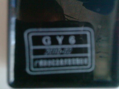

купил новый коммутатор а от него вообще искры нету может он для скутеров с постоянным током?
с виду он вроде такой же но больше на пол сантиметра и на нём есть какието маркировки

 Заголовок сообщения: Re: сгорает постоянно комутатор
СообщениеДобавлено: 17 Feb 2012, 14:30
Можно только предположить, что у тебя дс сди, а купил ты ас сди. Или все же касяк в проводке или вв цепи.
Я в этом ни бум-бум, поэтому чтоб сократить время, скажи цвета проводов подходящих к коммутатору, народ подойдет и в сравнении определит систему зажигания.
СообщениеДобавлено: 17 Feb 2012, 16:39
Сообщений: 1777
Откуда: Чувашия
У него по-любому ac-cdi, да и новый тоже по размерам и по отсутствию сердечника трансформатора, который обычно торчит немного над заливкой тоже ac-cdi скорее всего.
