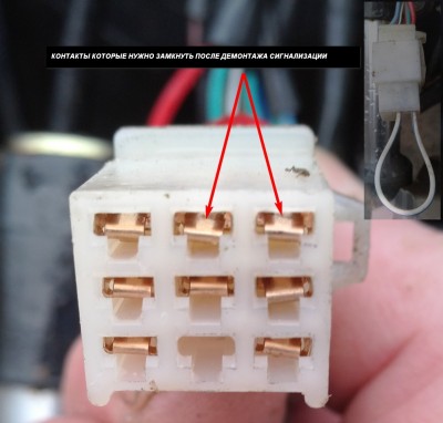

СообщениеДобавлено: 31 Oct 2018, 22:15
Тимур74
Если отсоединить сигналку, а в разъем вставить перемычку, то всё восстановится. Сигналка будет отключена. В какие гнезда вставлять перемычку - не помню. Думаю что подскажут.

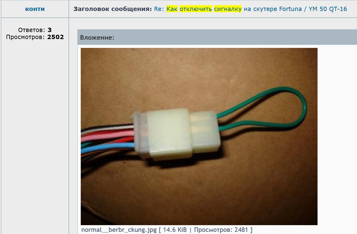

Тимур74 писал(а):
Насколько я понял если снять блок сигналки, то будет заводится, но не будет ключом глушится?
Если поставить перемычку, то всё будет нормально работать. Забей в поиск ,,как отключить сигналку,,.
Р_сиг.jpg [ 30.31 KiB | Просмотров: 7275 ]
Скриншот 31-10-2018 223130.jpg [ 257.99 KiB | Просмотров: 7280 ]
