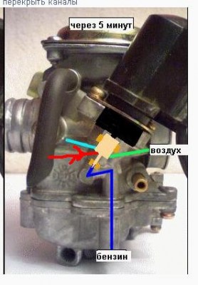

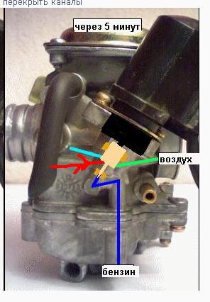

УВАЖАЕМЫЙ! базовые настройки я попробовал провести согласно рекомендациям с форума.неполучается:
1 слабо реагирует на винт "качества" сейчас отвернут почти на один оборот.
2. начитавшись , насмотревшись про обогатитель, возникли вопросы. просторы говорят, что канал должен перекрываться резиночкой (моя красная стрелка). у меня же до резиночки дело не доходит. канал перекрывает игла (своим конусом). это правильно?
свеча черная с копотью.
Не правильно.

РобертНСК писал(а):
ну и что мне делать? иглу точить или отверстие куда она входит рассверливать?
Купить стандартный обогатитель.

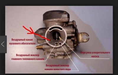

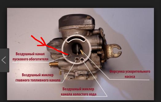

д
сам лох (я). чуть надавил на иголочку и она опустилась на место. почистил, вроде в норме.
должен ли агрегат отзываться на закрытие этой "дырдочки" (моя красная стрелочка) при прогретом моторе?
нет не должен, при исправном обогатителе и правильной его настройке, в прогретом состоянии канал закрыт.
+20 на улице, заводится "с пол пинка", но кана перекрывается через минуту. если подвыкрутить клапан, начинаеи подсасывать в канал, хотя на работу мотора на слух не сказывается. оставить поджатым?
