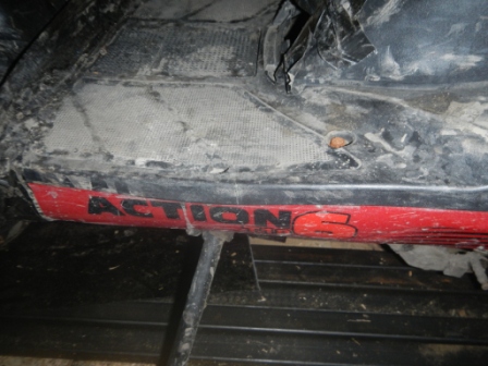

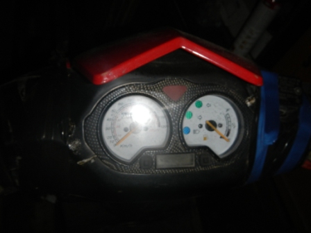

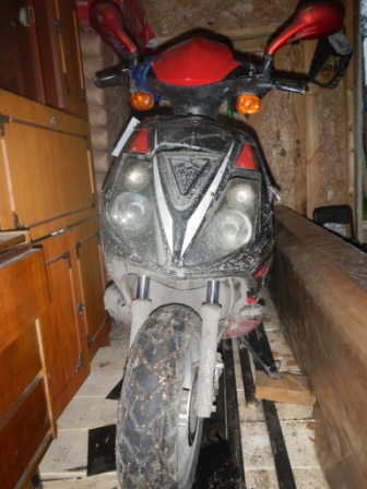

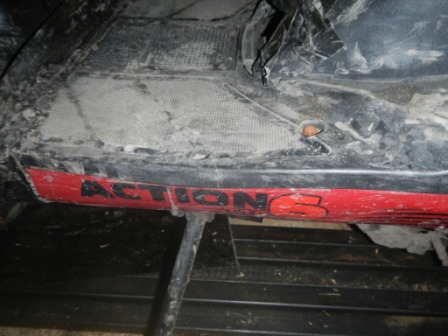

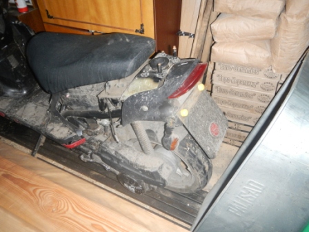

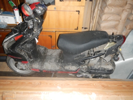

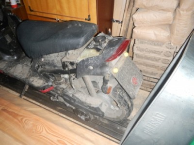

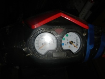

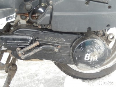

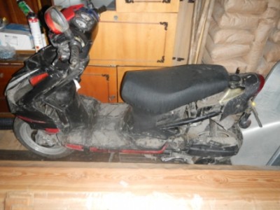

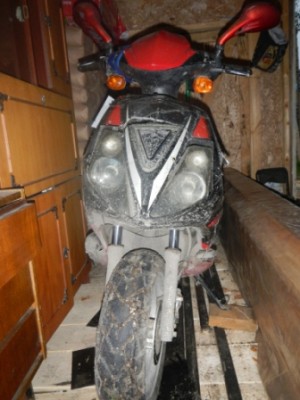

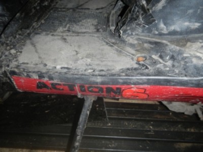

Приобрел за 5т.р. скутер, предполагаю по надписям что это BM Action T18? поправьте если не прав. Скутер у меня первый, хочу попытаться привести его в надлежащий вид, пластик весь поломан, задний отсутствует, порывшись в сети ничего не нашел к нему, наведите пжлста где купить. И по возможности где качнуть к нему мануал.

Задние боковины с огромной долей вероятности подойдут от Stels tactic 50 и другие типо Honling qt11.
Лупу к фотографиям почему не приложил? попробуй на них разобрать какая у тебя рама и какие там крепления...

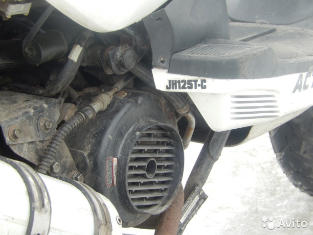

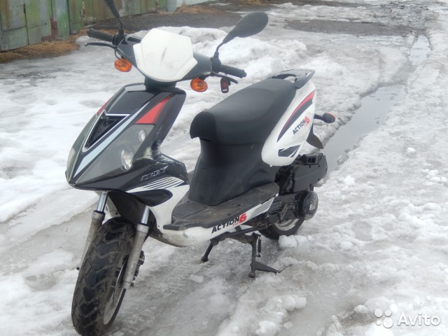

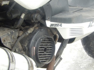

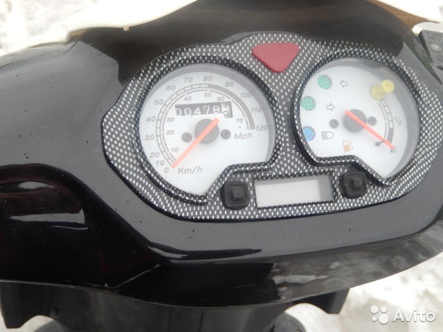

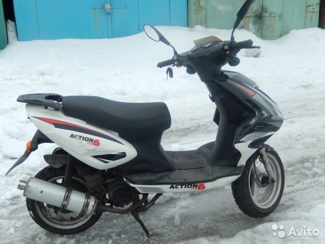

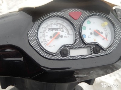

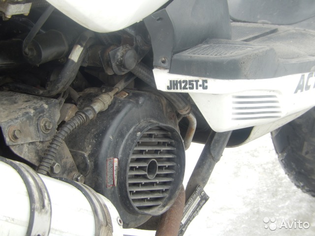

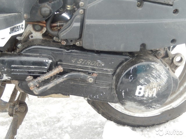

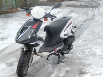

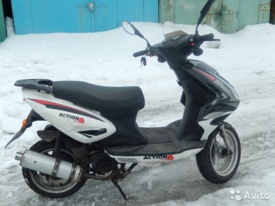

дождь льёт, будет погода ясная выкачу его из сарая и сделаю более информативные фото.
нашел фотки в сети, вот смотрите пжлста
1730132079.jpg [ 85.21 KiB | Просмотров: 10259 ]
1730132864.jpg [ 87.44 KiB | Просмотров: 10259 ]
1730133296.jpg [ 70.93 KiB | Просмотров: 10259 ]
1730135229.jpg [ 72.67 KiB | Просмотров: 10259 ]
1730136470.jpg [ 76.63 KiB | Просмотров: 10259 ]
еще нужен глушитель, прогорел напрочь, тарахтит.

Ну пластик весь подойдет с тактика и qt11, кроме клюва и части полика к которой клюв прикручивается, они от honling Viking (QT-11B) подойдут.
http://honlingzakaz.ru/index.php?cPath=169_151_113
Движок там 157й, глушитель можно и с полтоса поставить, ехать будет нормально.
