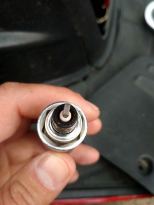

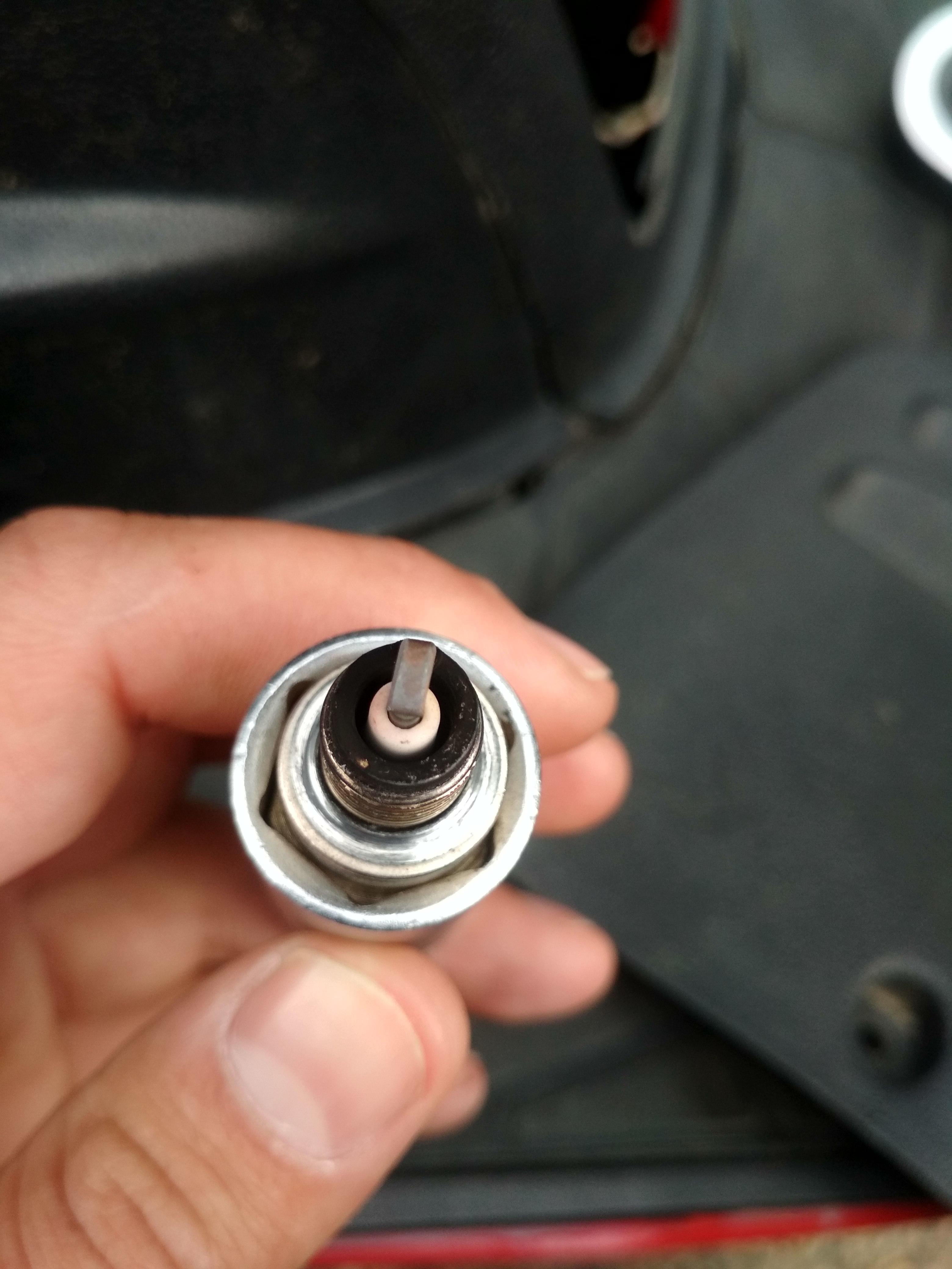

Raul
мне кажется смесь бедновата( при езде 7000 оборотов)
imgonline-com-ua-CompressBySize-Cwc7xewBidjrJf.jpg [ 773.97 KiB | Просмотров: 9262 ]
 Заголовок сообщения: Re: По прямой, едет максимум 59 км/ч
СообщениеДобавлено: 25 Май 2021, 23:04
В сети
Сообщений: 1630
ГТЖ поставь побольше.
