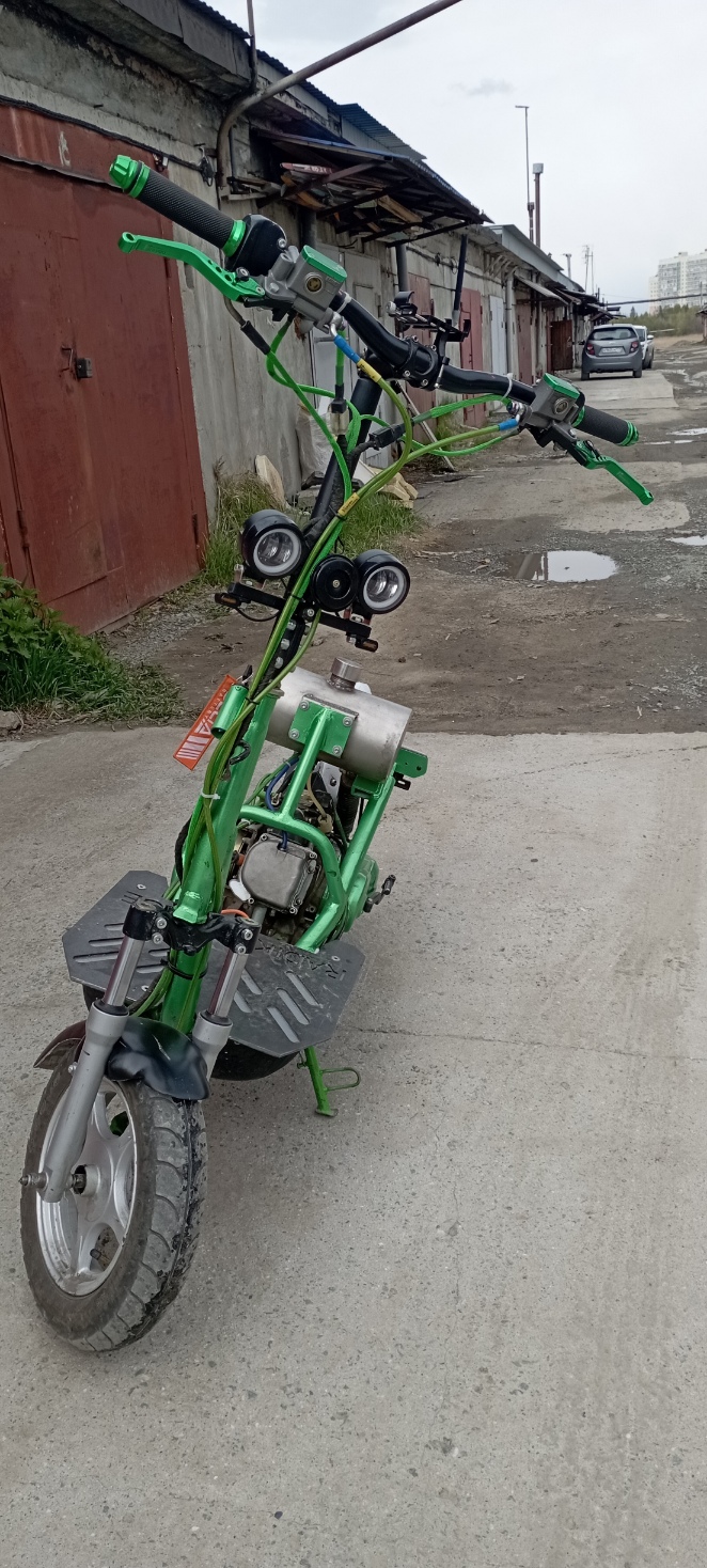

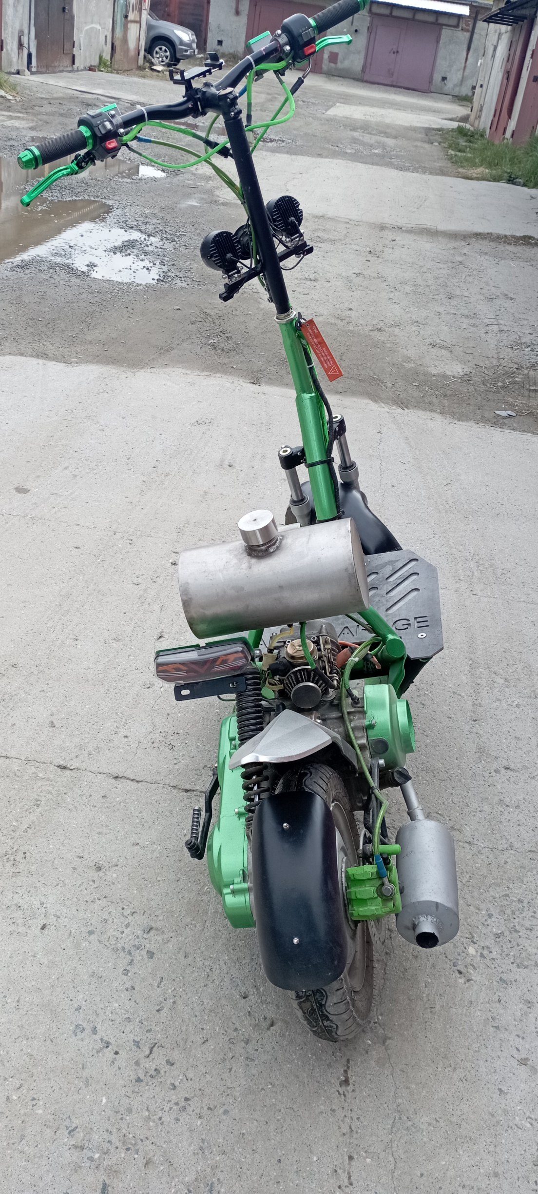

Octavo писал(а):
а есть фото посмотреть?))
IMG_20240613_165434.jpg [ 658.64 KiB | Просмотров: 9132 ]
IMG_20240613_165339.jpg [ 463.67 KiB | Просмотров: 9132 ]

Ещё раз проверил трансмиссию, поставил быстренько карб от Альфы(как раз пришёл). На вывешеном колесе без нагрузки обороты бешенные. Разгон стал гораздо лучше! Но максималка всего 55. Грешу на вес водителя - всё же 115кг таскать нелегко :-D :-D На фото ещё старый глушак (без слез не взглянешь) Чувствую придётся брать шестерни в редуктор другие.
