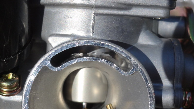

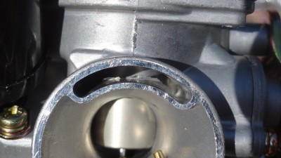

Доброго времени.В общем не судьба мне в этом году поездить на скутере.После последних манипуляций решил везти с соседом скут в город к мастеру который занимается у себя в гараже ремонтом мото техники.Мастер почистил клапана ,взялся за чистку карба и сказал что в нем нет половины деталей.Сказал купить ремкомплект карба.Поехали,купили.Из этого комплекта подошли только две или три детали т.к карб старый и родной.Мастер посоветовал купить новый карб и приехать к нему на настройку т.к по его словам были случаи что в новых карбах не правильно выставлены изначально поплавки.Пришлось заказывать еще попутно новый воздушный фильтр,тросик т.к в наших магазинах такого нет или не такое.Пока прождал карб заметил что еще и бензин где то пропускает,за две недели вытекло примерно с ладонь а бензобак сырой с нижней левой стороны хотя выхлопная труба тоже как будто в масле но сухая.Когда пришел карб сразу не заметил но в канале, ведущим в полость под мембраной золотника имеется как бы наслоение,облой или плохая отливка(не знаю почему фото не вставляется) не знаю считать ли это браком.В общем поставили новый карб,фильтр,сменил масло моторное и такая же фигня-не хватает как будто мощности и еще бензин стал подниматься в воздушную трубку бензобака и заливать фильтр.Сосед попробовал регулировать двумя болтами ничего не изменилось.Хотел отвезти опять мастеру но то везти было не с кем,то у мастера времени нет.Вот так и решил оставить всю эту затею до следующего сезона.

кр.jpg [ 134.97 KiB | Просмотров: 9126 ]
Вот фото нового карба,считать ли это браком?
 Заголовок сообщения: Re: Вопросы новичка
СообщениеДобавлено: 30 Oct 2025, 23:07
Сообщений: 1629
Aleks33 писал(а):
не правильно выставлены поплавкИ ?
бензин стал подниматься в воздушную трубку бензобака и заливать фильтр.?
Не большой брак литья, не критично, можно срезать.
