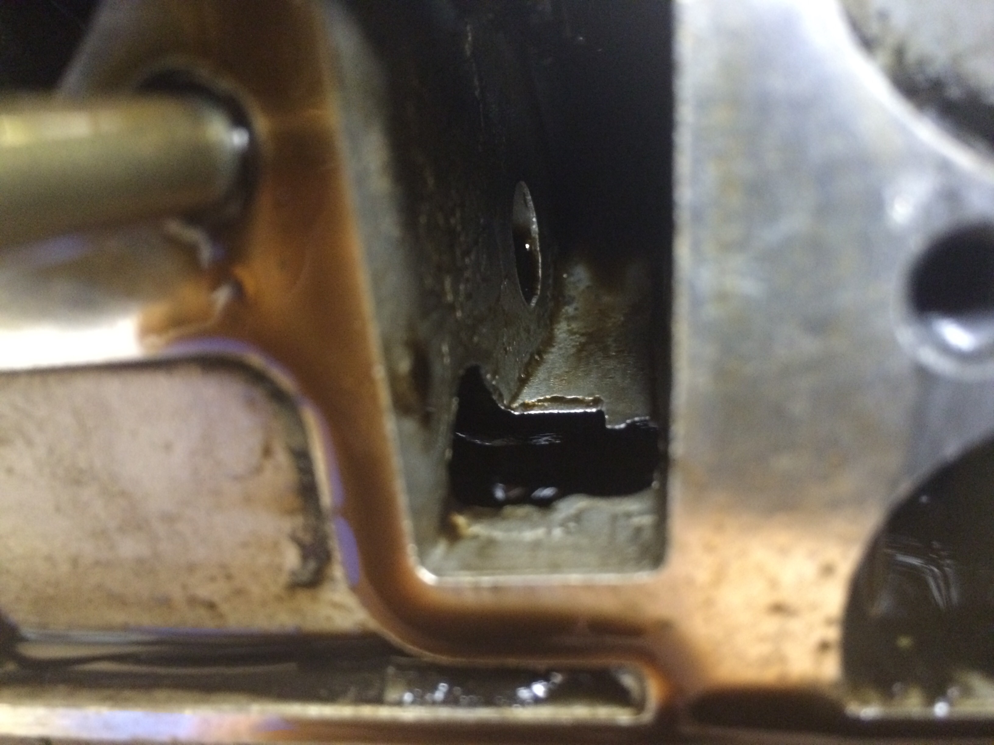

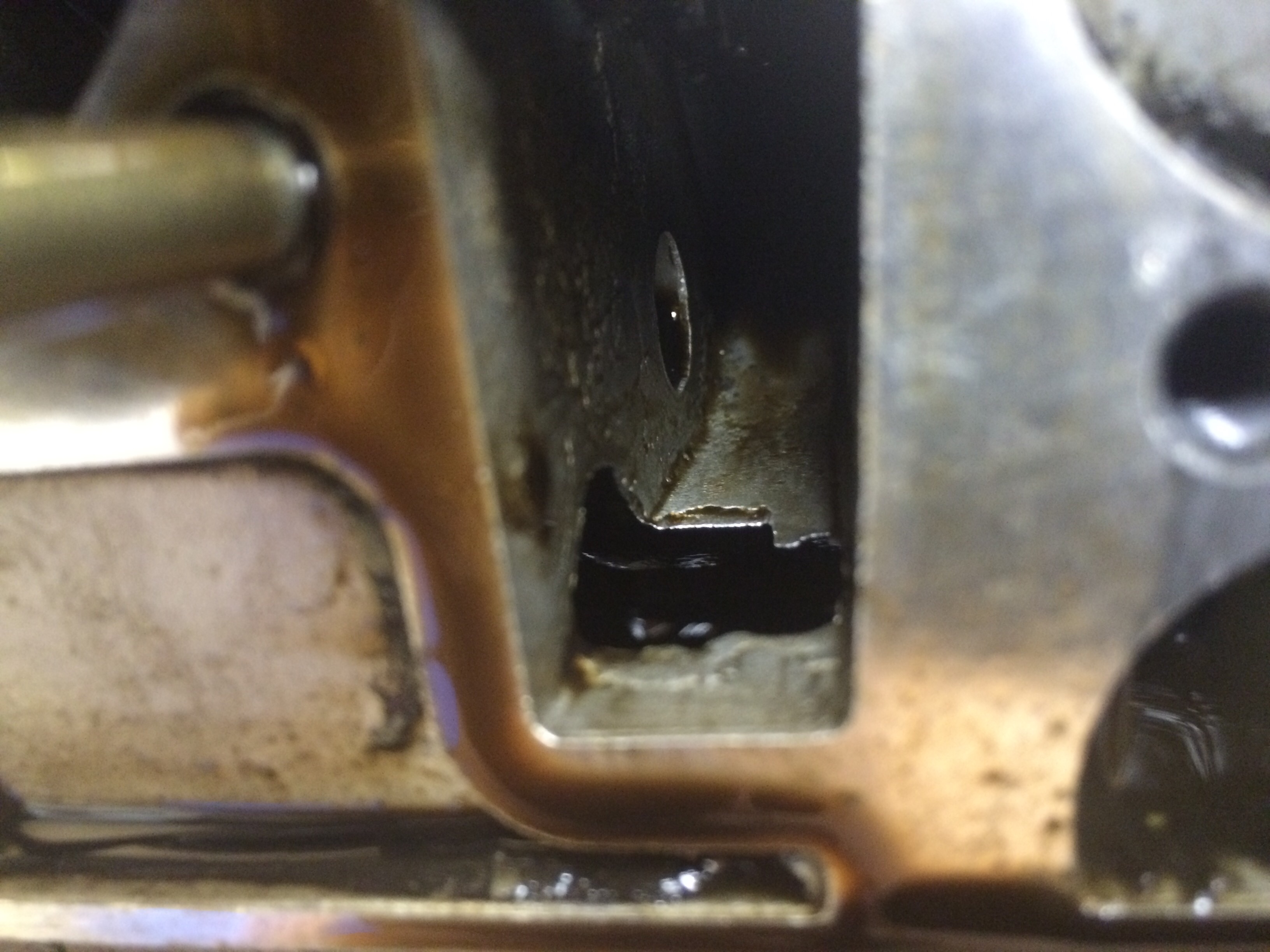

Всем привет,замучил звон и постоянно травило масло из под цпг ,решил досканально изучить все проблемы ,а именно располовинить и заодно заменить все расходники. Первое на что наткнулся -это была рваная дырка под цепью грм видемо там где крепиться нижняя лыжа успокоитель цепи(фото прилагаю). Дырка сквозная и видно масло,скажите пожалуйста это нормально или под замену?!
Комментарий к файлу: Рваная и сквозная дырка под цепью грм,вероятно дырке там и место для смазывания цепи,но насколько мне известно цепь смазывается от распредвала
