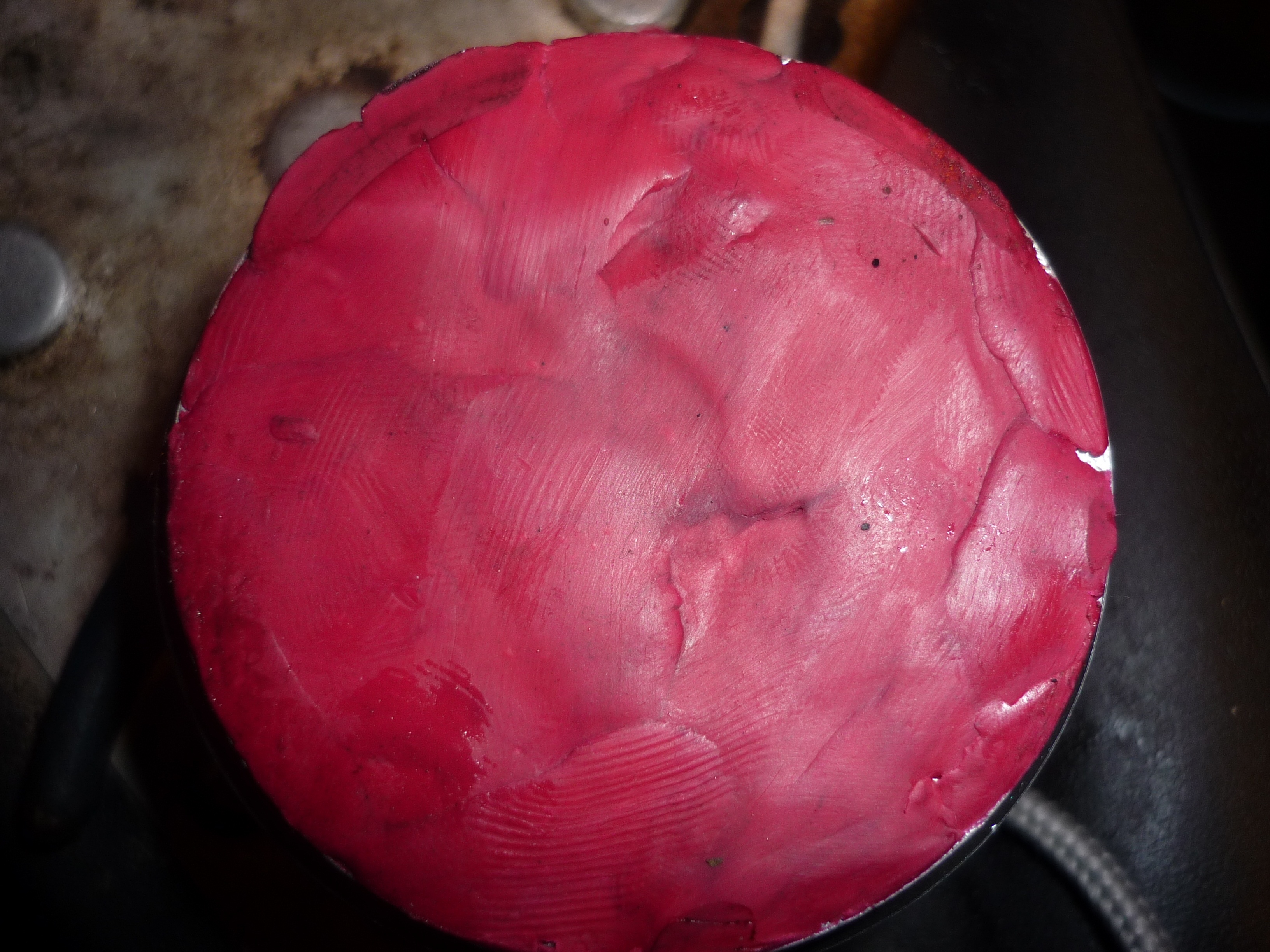

сегодня сделал как посоветовал VVV. нанес пластелин на поршень прокрутил колено стартером... до металла ниче не дошло!!!!!!!!!
P10301221.jpg [ 1.74 MiB | Просмотров: 5014 ]

То, что ничего до метала не дошло, это очень хорошо. Во всяком случае этот вопрос снят. Остаётся два направления. Первое- детонация. Второе регулировка клапанов. С первым понятно-смена топлива и заливка хорошего 95 бензина. Второе-регулировка клапанов на горячую. Процес не очень приятный но по другому нельзя. Всё надо делать очень быстро. После разогрева, снять клапаную крышку и на горячую убрать зазор (без всяких щупов, только выставить метки). Выпускной клапан делаешь также, после очередного прогрева. Не забудь одеть перчатки. Да, зазор в кольцах очень большой. Похоже тебе впарили не те кольца.

VVV писал(а):
То, что ничего до метала не дошло, это очень хорошо. Во всяком случае этот вопрос снят. Остаётся два направления. Первое- детонация. Второе регулировка клапанов. С первым понятно-смена топлива и заливка хорошего 95 бензина. Второе-регулировка клапанов на горячюю. Процес не очень приятный но по другому нельзя. Всё надо делать очень быстро. После разогрева, снять клапаную крышку и на горячую убрать зазор (без всяких щюпов, только выставить метки). Выпускной клапан делаешь также, после очередного прогрева. Не забудь одеть перчатки. Да, зазор в кольцах очень большой. Похоже тебе впарили не те кольца.
зазор в норме... я просто в гараже не разгледел... у меня щя поршень дома- померил, все в норме)))
