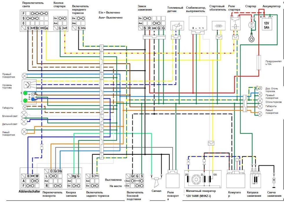

Схема с однофазным генератором:
download/file.php?id=2945&t=1

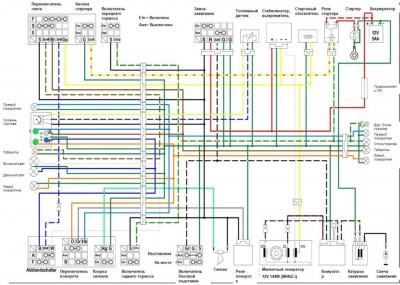

Я присоединяю РН и напряжение становится на этих контактах (замерял уже на самом РН белый-желтый , т.к удобнее) И напряжение на эти проводах превращается в 2,5В постоянки. Вспомнив ваши сомнения в моем мультиметре, я приволок старый стрелочный тестер. Его уж не обманешь и если напряжение постоянное, то стрелка в лево от ноля упрется в ограничитель если щупы на оборот подключишь. Так что подтвердилось, на обогатитель приходит постоянный ток, но мало.
Схема с однофазным генератором по вашей ссылке не открылась у меня. Вот сам выбрал самую похожу на мой взгляд. Но у мен РН с пятью проводами.

Скорее всего именно неисправен РН, но ограничивает правильно, а вот назад пропускает. Вероятен пробой выпрямителя.

Alexandr76
Кто-то запитал обогатитель через регулятор напряжения.
Но это не правильно.
На той схеме, что выложил - правильное подключение.
