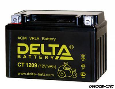

я купил себе новый акум гелевый 9Ah нужно ли его сначала зарядить или можно ставить и кататься?

И где ты увидел, что он гелевый?

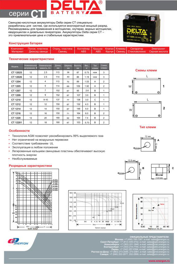

продавац сказал и на бумажке что прилагалась к нему написано что гелевый

Посмотрел фото и не нашел, что он гелевый.
AGM - в вольном переводе - абсорбирующий стекломат, грубо говоря и мягко выражаясь, минеральная вата находится между пластин и пропитывается электролитом.

Необслуживаемый и не сухозаряженный точно, пробок для электролита не видно.
Новый аккумулятор лучше зарядить грамотным ЗУ, а потом уже ставить и кататься. Но можно и так, ничего страшного от этого не будет.

Это именно и есть гелевый, там и есть минеральная вата с пропитанным электролитом в виде загущённого геля.
Дельта - нормальная батарея, при невысокой цене работает выше всяких похвал.

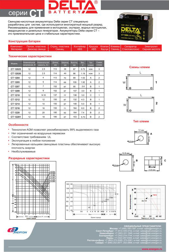

collins сравни документ автора и мой, они с одной грядки.
Всем так хочется поиметь гелевый АКБ на халяву :-D

Не понял, ведь там и написано что он гелевый. Да так оно и есть, у меня такой, внутри ничего не булькает , заливных пробок нет.
Другое дело, что всё остальное (срок службы, восстановление через 30 дней после разряда до нуля и т.д) есть не более чем рекламная туфта.

Нет слов. На одном написано AGM...., на другом GL.

А где написано? Если электролит серная кислота, то оно и в гелевом так, только он загущён кремниевым наполнителем.
