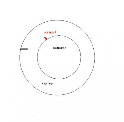

VVV писал(а):
Точно GRQ!!!! Как же мы забыли. :'( Всегда говорил, что надо проверить заводские метки с реальными, а тут прокол....
Значит так andrey94! Снимаешь голову и выставляешь поршень в ВМТ. Теперь проверяешь отметку "Т" на генераторе с приливом. Если совпадает, то хорошо, если нет -делаешь СВОЮ отметку, и в дальнейшем пользуешься только ей. GRQ тебе респект за напоминание!!!
кстати вот тоже разбирал хаобоновский двигатель,метка Т не совпадает с ВМТ поршня,колокол с меткой прокручивается немного дальше
Комментарий к файлу: примерно так располагается ВМТ
1.JPG [ 13.06 KiB | Просмотров: 4463 ]
