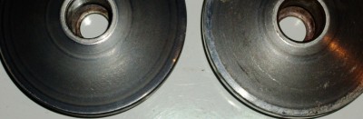

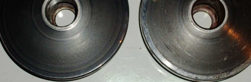

Что скажите по выходу ремня?
Слева новый варик, справа старый. После замены сцепления едет 65.
IMGP2855.JPG [ 165.7 KiB | Просмотров: 3857 ]
Sukida 50QT-19. Двигатель 139QMB ЦПГ-50сс (была).
 Заголовок сообщения: Re: Перекручивает двигатель
СообщениеДобавлено: 09 Mar 2009, 18:43
Зарегистрирован: 04 Feb 2009, 16:33
Сообщений: 178
Откуда: Сергиев Посад
Скутер: HONLING QT-2 ):)
Немного не выходит) Ремень подлиннее надо)
